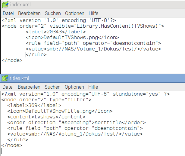

Das Problem ist jetzt das ich die Dokus in den Serien und Filmen wiederfinde wo sie nicht auftauchen sollen. Nun hab ich mich etwas eingelesen und gesehen das man hier die Nodes modifizieren kann und damit bestimmte "Quellen" ausschliessen kann. Dies habe ich getan. Einmal in /home/pi/.kodi/userdata/library/video und auch noch in /usr/share/kodi/system/library/video und dann jeweils bei Movies und tvshows die Titles.xml und die index.xml (die index erst als es mit Titles nicht funktionierte). Als Beispiel als Anhang mal eine meiner Titles.xml und die index.xml
Lange Rede kurzer Sinn: Die Nodes zeigen keine Wirkung. Der Pfad passt (hab den Ordner als Favorit gespeichert und daraus dann den Pfad kopiert). Hoffe ihr findet da irgendwo einen Fehler
