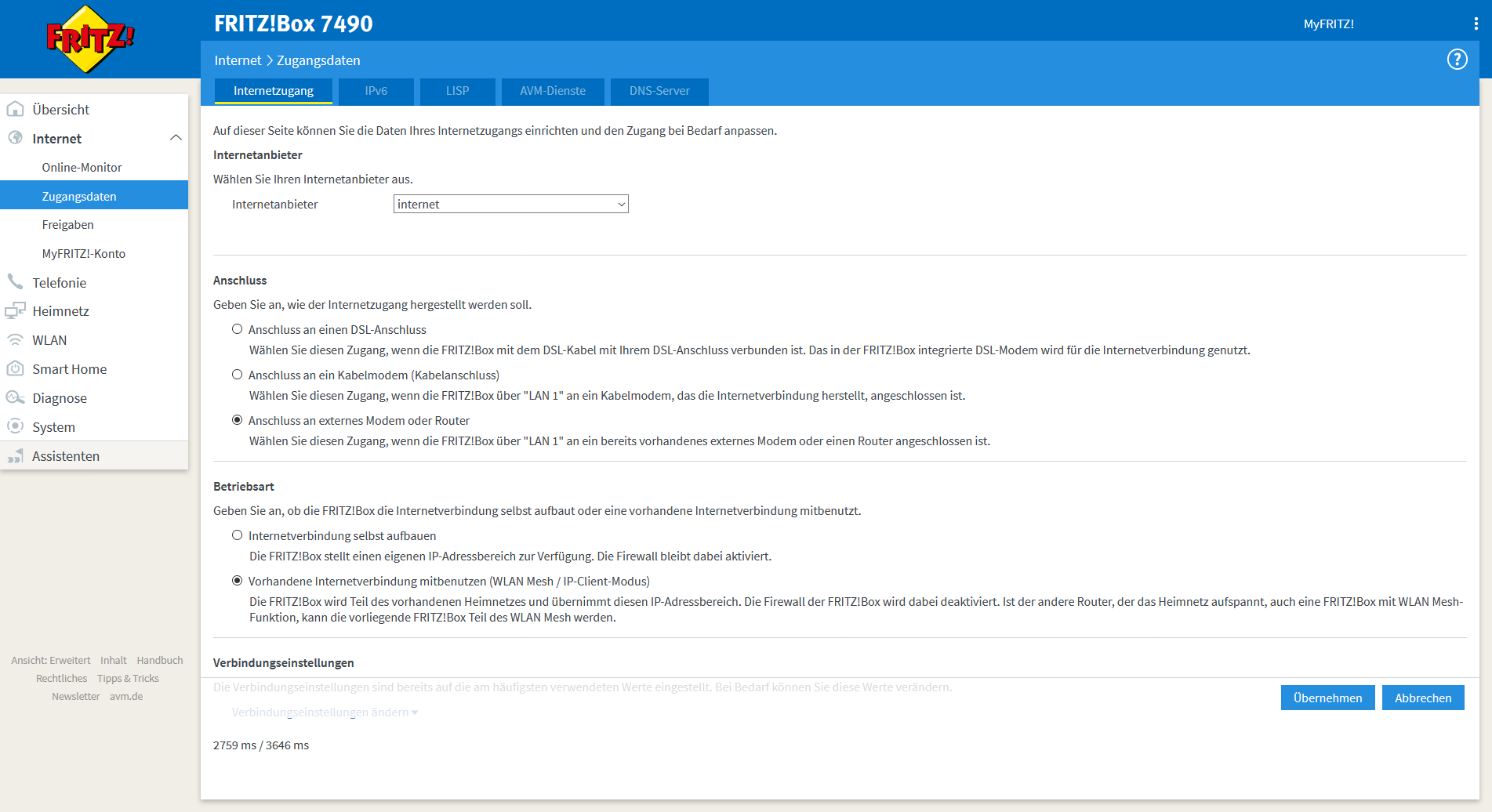

Ich habe jetzt eine Lösung gefunden, mit der ich das besagte Gerät im Hauptnetzwerk nutzen kann. Ist zwar blöd dass es nicht anders zu lösen geht, aber dann ist das halt so.
Hallo, ich nehme an, das soll ich am Router des Subnetzwerks machen?
Dort bekomme ich in der Oberfläche des Routers dann die Fehlermeldung:CodeEs ist ein Fehler aufgetreten. Fehlerbeschreibung: Die Route ist nicht zulässig. Bitte geben Sie Ihre Daten noch einmal ein. Sollte der Fehler erneut auftreten, wenden Sie sich bitte an den AVM-Support.

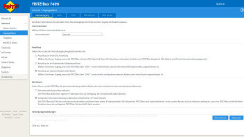

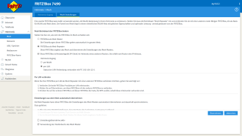

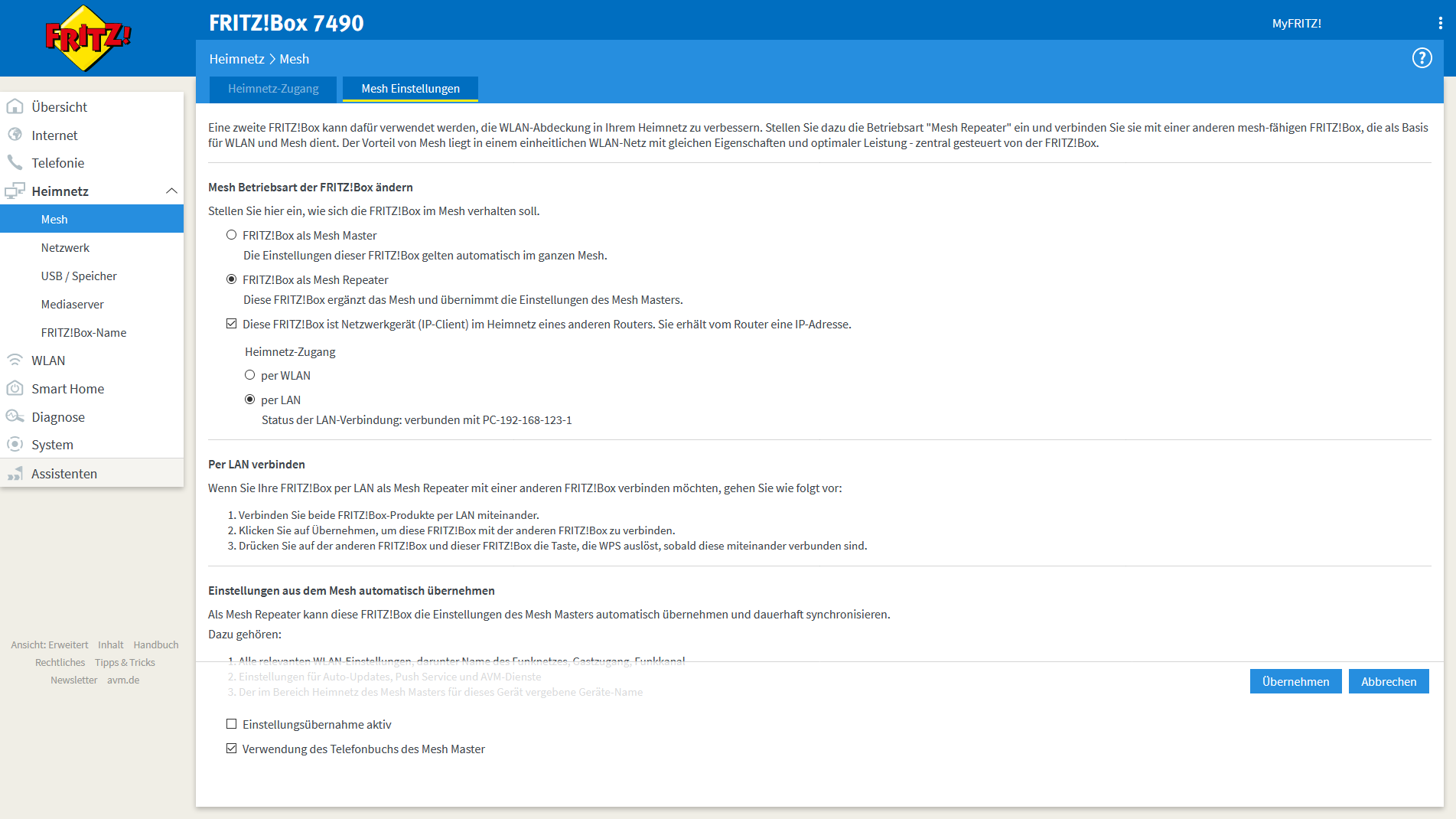

@CreatorX sind das zwei Fritzboxen? In dem Fall könntest Du die zweite Fritzbox auch einfach richtig konfigurieren so das Subnet der ersten Box benutzt wird.
Dein weiteres Problem (wenn du das erste nicht machen willst) ist die Einstellung der Firewall des zweiten Routers. Dort wird SMB normalerweise geblockt.
Müsste unter Netzwerkeinstellungen wo zu finden sein.Ja sind 2 Fritzboxen und ja, exakt so sind sie bereits konfiguriert. Das mit derFirewall teste ich mal sobald ich wieder Zuhause bin.

Hallo an alle, ich habe ein Gerät, das sich in einem Subnetzwerk innerhalb meines Heimnetzwerks befindet. Das Hauptnetzwerk beginnt mit der IP 192.168.178... und das Subnetzwerk läuft über einen zweiten Router der sich auf den Hauptrouter verbindet und hat einen eigenen IP Bereich der mit 192.168.188.. beginnt. Auf einem der Geräte im Subnetzwerk würde ich gerne Kodi laufen lassen und dabei auf die Datenbank im Hauptnetz zugreifen.
Die Sache ist, wenn ich Kodi auf besagtem Gerät starte, wird mir die Datenbank angezeigt, also die Adresse die ich dort in die advancesettings.xml eingetragen habe (192.168.178.45) scheint von dem Gerät aus erreichbar zu sein, es hat also schon irgendwie Zugriff ins Hauptnetzwerk. Wenn ich dann aber auf einen Film klicke und ihn starten will, wird er nicht gefunden. Ich kann auch die Adresse nicht als Quelle für die Daten unter Settings>Medien>Videos hinzufügen (Zeitüberschreitung).
