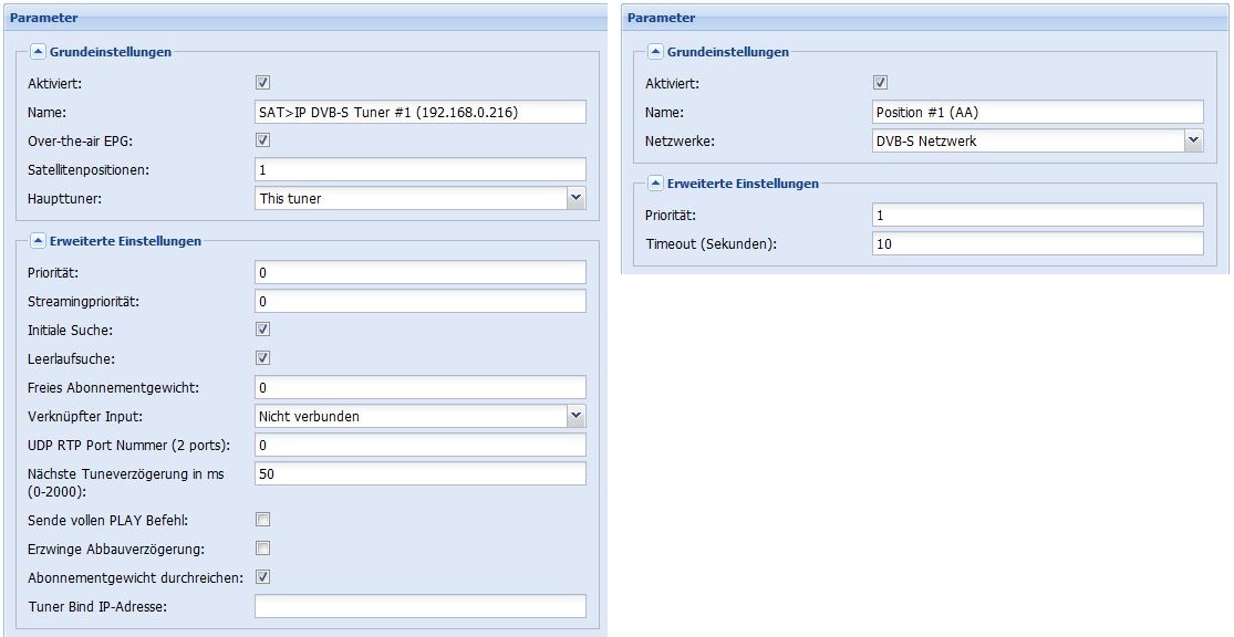

Das sind die Standardeinstellungen, die der Assistent vorgegeben hat:
Externer Inhalt www.cshe.deInhalte von externen Seiten werden ohne Ihre Zustimmung nicht automatisch geladen und angezeigt.Wenn es tatsächlich an der Antenne liegt, wäre es doch ein akzeptabler Workaround, wenn man TVH dazu zwingen könnte, für jede Streamanfrage einen neuen Tuner anzufordern, selbst wenn es schon einen Tuner mit der Frequenz gibt. Eine solche Einstellung gibt es wohl nicht, oder? Ich stell mir vor, dass aber eine solche Spezialversion nicht schwierig zu implementieren sein sollte, in dem man die Abfrage, ob es bereits einen Tuner mit der gewünschten Frequenz gibt, streicht.

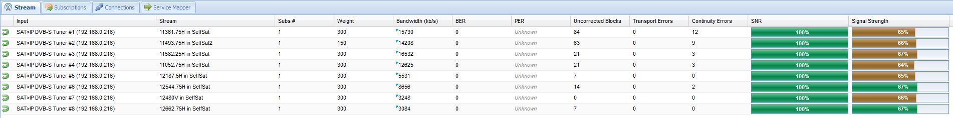

Habe keine ansteigenden Continuity Fehler festgestellt. Die in der Status-Page gezeigten stammten wohl vom Aufsetzen der Streams und decken sich mit der Beobachtung von Bildfehlern während der ersten 10-20 Sekunden. Das mag sogar von der Antenne stammen und muss nicht unbedingt was mit Kodi zu tun haben, ist aber schwer zu sagen.

Zur Performance meines RPI3: Habe heute nochmal den Test gemacht: 1 HD-Channel live anschauen, 3 HD-Channels und 4 SD-Channels aufzeichnen, geht tatsächlich alles parallel; man mag es kaum glauben. Von der Antenne zum RPI benötigt das 80 Mbit/s (ca. 4x15Mbit/s für HD, 4x5Mbit/s für SD). Das geht über das 100Mbit/s-Ethernet mit Ach und Krach drüber (TVH Server und Client auf dem selben RPI, also muss nichts wieder auf die Leitung zurück). Ein paar wenige Störungen in den Aufzeichnungen gabs nur innerhalb der ersten 10-20 sec. bis sich alles schön synchronisiert hat, danach praktisch störungsfrei. Die Auslastung beim RPI war durchaus hoch, im Durchschnitt jeder Kern bei 50-60%, und vorübergehend 100% bei einem Kern war auch drin. Die USB-2.0-Festplatte macht auch mit. Wenn man von realistischen 30 MByte/s Schreib-Performance ausgeht, wären das 240 MBit/s und damit weit mehr, als das Fast-Ethernet hergibt. Und es scheint tatsächlich keine versteckten Flaschenhälse zu geben; das ist durchaus erstaunlich. Hier mal der Screenshot von der TVH-Status-Page:
