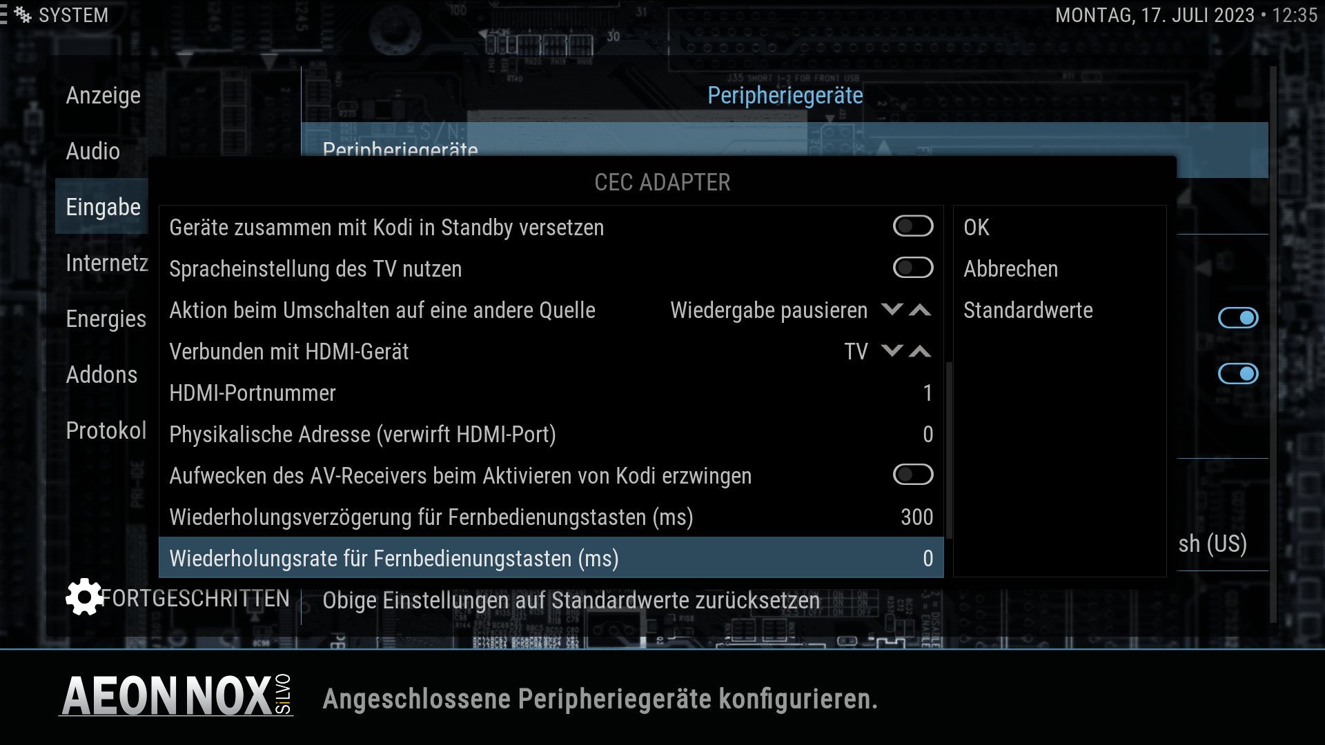

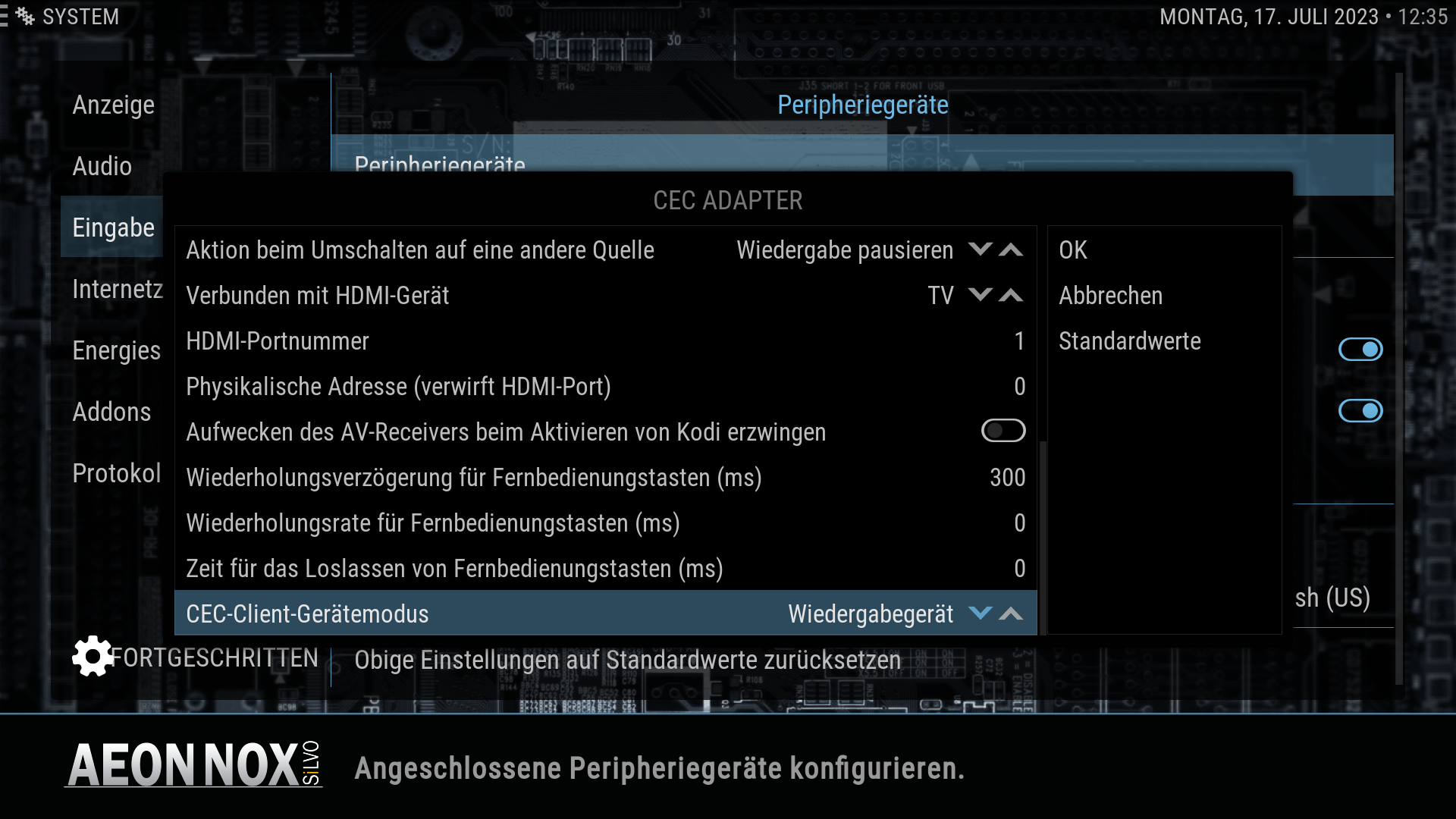

Schau mal unter System>Eingabegeräte>CEC Adapter ob du unter Verbunden mit HDMI-Gerät ggf. den AVR eingestellt hast bzw. den TV...
Wollte nur noch sagen, dass es jetzt seit knapp einer Woche läuft, nachdem ich alles ausgesteckt und wieder eingesteckt habe. Folgende Reihenfolge muss ich aber beachten: Zuerst TV einschalten dann AVR.

1)
"Verbunden mit HDMI Gerät" hab ich schon am Anfang von TV nach ARV umgestellt und wieder zurück. Hat nichts gebracht. Ich nutze die TV Fernbedienung und der AVR schleift das Bildsignal ja zum TV durch. Zudem ist der AVR nicht immer an. Das ging davor auch problemlos.

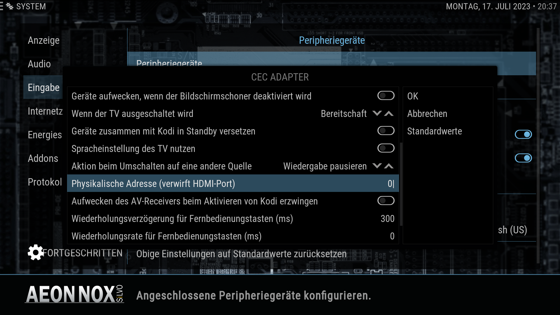

2)
HDMI Port
Nachdem ich alles ausgesteckt habe, heruntergefahren, power off und alles wieder eingesteckt habe, geht es nun wieder. Aber obige Einstellung ist dann nicht mehr verfügbar. Warum auch immer

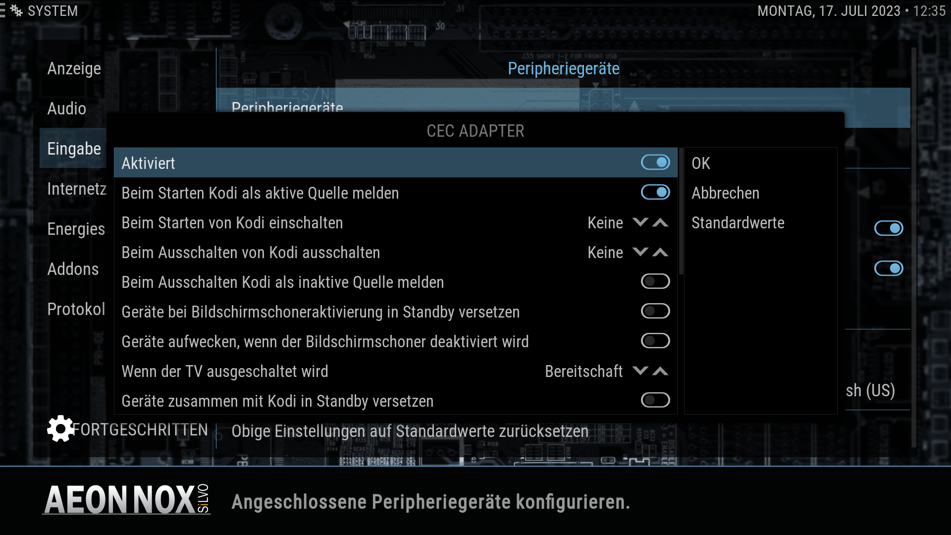

3)
Zitat"Beim Starten von Kodi einschalten" ist "keine" ausgewählt
"Beim Ausschalten von Kodi ausschalten" ist "keine" ausgewählt
"Beim Ausschalten von Kodi als inaktive Quelle melden" ist nicht eingeschaltet.
Kodi bzw. der RPi wird nie ausgeschalten. Das läuft 24/7. Zudem muss bei einem Reboot auch nicht der TV und der AVR eingeschalten werden. Auch das ging davor und wird wohl nicht das Problem sein.

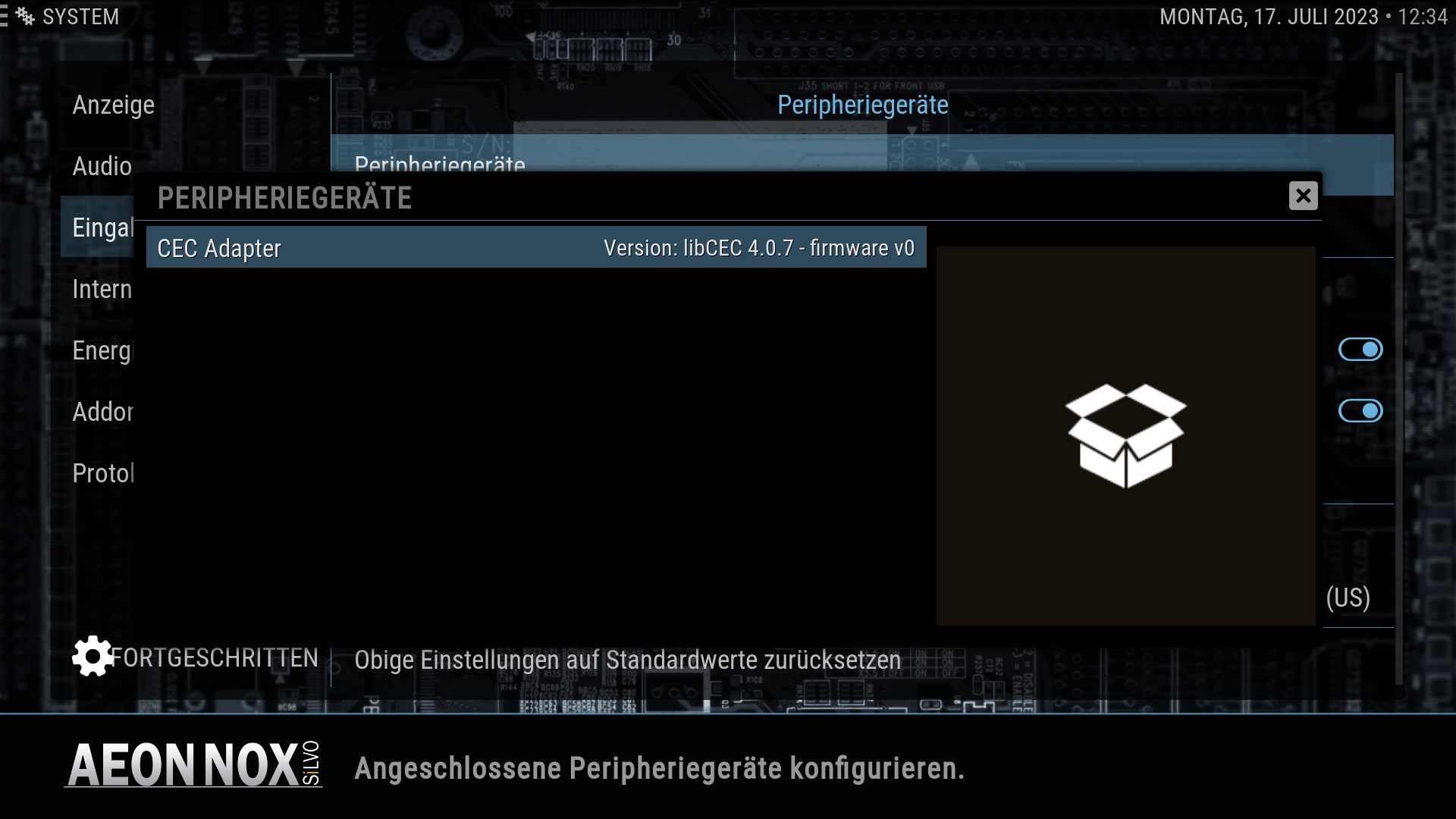

Hallo
Der neue RPi4 läuft soweit gut aber nun habe ich massive CEC Probleme.
Vom RPi4 hdmi0 Port geht ein "Micro-HDMI auf HDMI" zum AV-Receiver und von dort ein HDMI zum TV (Panasonic STW50).
Mit dem RPi3 und Kodi Leila (Libreelec 8 ) ging alles wunderbar. Nur jetzt funktioniert es nur noch sporadisch. Muss gefühlt 1000x den TV und AV Receiver ein- und ausschalten. Dann geht es wieder ein Tag und dann ist wieder Schluss.
Liegt das Problem an Libreelecs CEC Treiber oder hab ich etwas falsch eingestellt? Anbei der Log und Bilder.

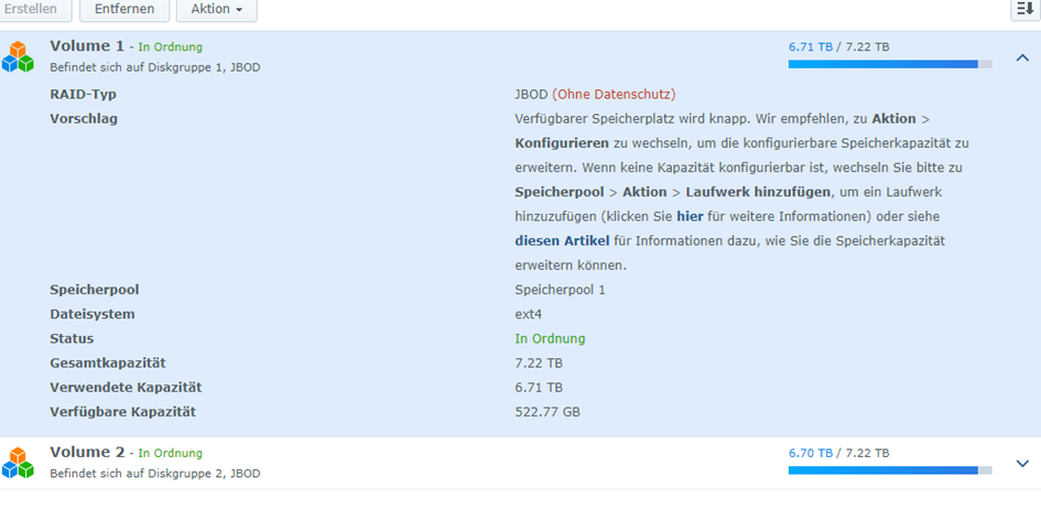

Danke für die Antworten. Backup machen von 16TB geht nicht bzw. ich wüsste nicht wie oder wohin mit den Daten.
Hallo
Die Kapazität neigt sich dem Ende zu und ich brauch neue Platten für mein NAS.
Aktuell sind 2x 8TB WD red in Betrieb. Neu sollen 2x 12TB WD red rein.Meine Frage:
Kann ich einfach eine Platte rausnehmen und eine neue reinhauen und dann die HDD klonen auf die neue oder wie bekomm ich schlussendlich die 16TB an Daten auf die neuen Platten?
Kein RAID nur JBOD. -
