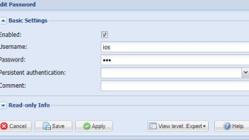

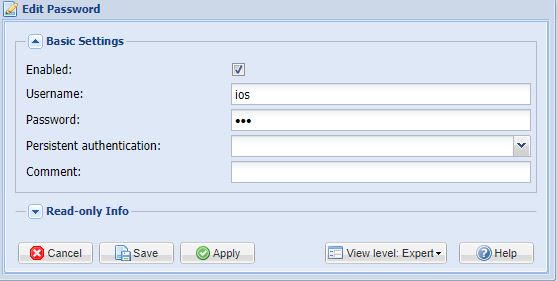

    Ich habe den Default-User "*" deaktiviert und dafür verscheidene USer-Profile angelegt.
    Bild 1 zeigt den User.
    Bild 2 die PAsswort-Seite
    Ich kann mich zb. am iPhone anmelden, kann EPG ansehen, Recordings definieren und abspielen, nur bei Live-Stream kommt ein Authentifizierungsfenster und eine Fehlermeldung im TVHeadend Server.

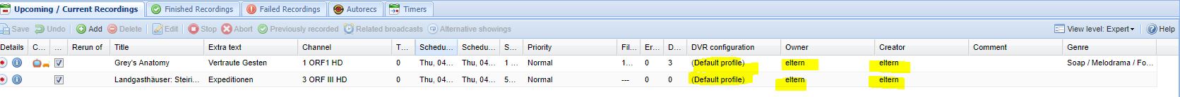

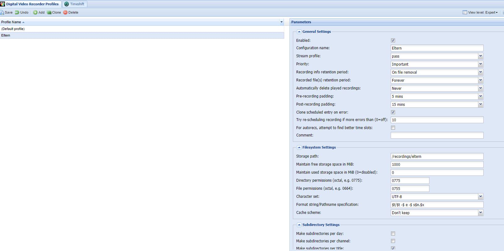

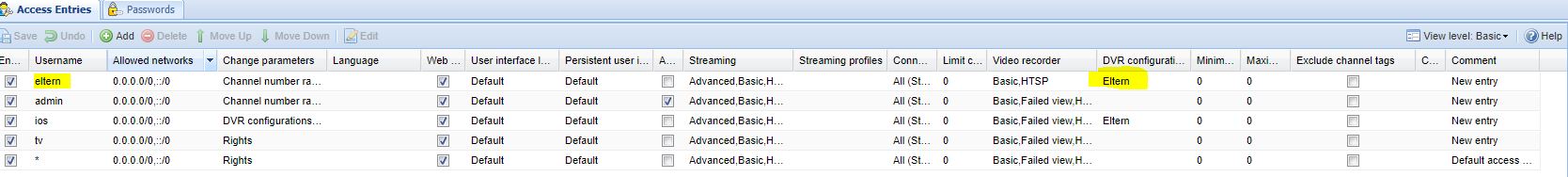

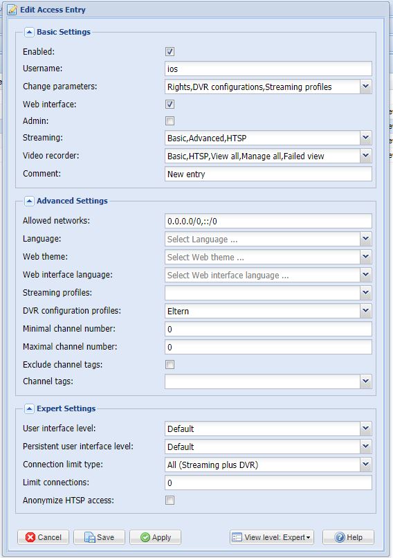

    Ich habe im TVHEadend-Server zusätzlich zum "Default"-Recording Profil ein weiteres Profil mit unterschiedlichem Subdirectory angelegt (Bild 1).
    Danach habe ich einen User angelegt und diesem User das neue Profil zugewiesen (Bild 2).
    Wenn ich nun mit dem User eine Aufzeichnung starte, dann sehe ich den User, aber es wird das Default-Profil fürs Recording genommen (Bild 3).
    Hat wer eine Idee?
