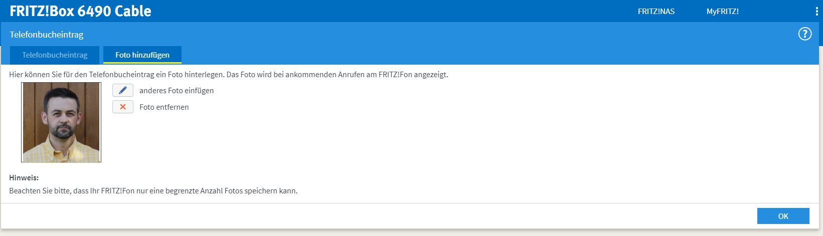

@BJ1: erstmal vielen Dank für dieses geniale Addon!
Ich habe nur ein Problem mit den Fotos: beim Start werden die in der Fritzbox hinterlegten Fotos zwar in den cache geladen, allerdings sind diese alle korrupt:
Umgebung:
- Fritzbox 6490 Cable mit FRITZ!OS: 07.10
- Kodi 18.4 auf Windows 10
- Fritzbox Callmonitor 2.0.24
Ich habe die Kontaktfotos im internen Speicher der FB. Wenn ich die Fotos auf einen USB-Stick speicher und diesen in die FB stecke wird dieser zwar erkannt aber bei der Auswahl des Fotos bekomme ich keine Möglichkeit das Foto vom Stick zu laden, sonder bekomme immer einen Upload-Prompt:
Das Log wirft auch keine Fehler:
Code2019-09-09 23:58:24.797 T:2044 NOTICE: [service.fritzbox.callmonitor] Settings loaded 2019-09-09 23:58:24.813 T:2044 NOTICE: [service.fritzbox.callmonitor] Connected, listen to 192.168.178.1 on port 1012 2019-09-09 23:58:24.816 T:2044 NOTICE: [service.fritzbox.callmonitor] Looking for all phonebook modules in C:\Users\Andi\AppData\Roaming\Kodi\addons\service.fritzbox.callmonitor\resources\lib\PhoneBooks 2019-09-09 23:58:24.816 T:2044 NOTICE: [service.fritzbox.callmonitor] Found module file, import resources.lib.PhoneBooks.AppleCloud 2019-09-09 23:58:26.933 T:2044 NOTICE: [service.fritzbox.callmonitor] Yield phonebook module AppleCloud 2019-09-09 23:58:26.935 T:2044 NOTICE: [service.fritzbox.callmonitor] Found module file, import resources.lib.PhoneBooks.PytzBox 2019-09-09 23:58:26.946 T:2044 NOTICE: [service.fritzbox.callmonitor] Yield phonebook module PytzBox 2019-09-09 23:58:29.028 T:2044 NOTICE: [service.fritzbox.callmonitor] 82 entries from 192.168.178.1 loaded, 6 images cached
Im Cache finde ich alle Dateien aber wenn ich die mit einer .jpg-Endung versehe sind alle korrupt.
Hat jemand einen Tipp für mich wie ich die (offensichtlich im internen Speicher) in der FB abgespeicherten Fotos sauber im Addon präsentieren kann?

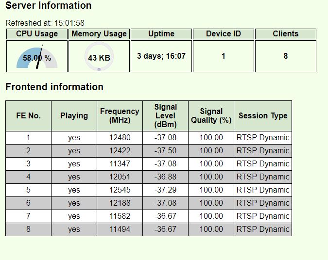

mittlerweile habe ich alles so am laufen wie ich es mir vorgestellt habe und bin echt zufrieden!
Ich habe vor zwei Wochen einen Quattro-LNB (nicht Quad!) an die Schüssel geklemmt und die vier Sat-Kabel mit der MEG verbunden.
Der TVH-Server läuft auf einer Synology DS216j (Tvheadend-Testing 4.4.20170707-3).
Alle 8 Tuner wurden sauber erkannt, die Muxes gefunden und es läuft wirklich super.
Die Aufnahmen landen direkt auf der Syno und mehrere Clients (Raspi/Libreelec, Handy, PC) können parallel jeweils mit Kodi und dem TVH-Client auf Live-TV zugreifen.In den zwei Wochen gab es nur ein Problem mit Aufnahmen, was aber wohl an Sonderzeichen im Dateinamen lag und welches ich mit den Einstellungen im DVR-Profil lösen konnte.
Die Familie ist zufrieden und ich bin happy das jetzt alles funktioniert.
Ich kann die MEG also uneingeschränkt empfehlen!
Mit der neusten Firmware läuft sie wirklich flüssig und man sollte auf jeden Fall keinen Raspi als Server benutzen, da dessen 100 Mbit-Netzwerkkarte bei mehreren Streams gleichzeitig schon viele Artefakte erzeugt.
Wenn jemand Fragen hat stehe ich gerne zur Verfügung um der Community hier etwas zurück zu geben!
