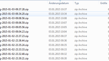

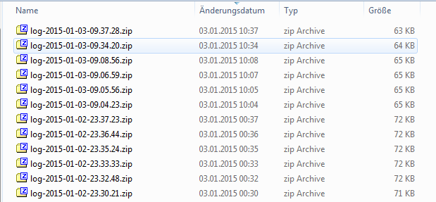

Habe jetzt mal bei Configuration -> DVB Inputs -> TV Adapters, Initial Scan und Idle Scan deaktiviert.
Desweiteren noch vom Aeon Mq5 Helix version auf Confluence und auf Aeon Nox geändert.
Bisher sind die logs leer bzw werden keine neuer erstellt. -
Kann ich mir gut vorstellen. Möchtest Du nicht mal Kodibuntu ausprobieren? Hier hast Du auf jeden Fall mehr Freiheiten...Ungern da ich eigetlich mit OE unter dem NUC sehr zufrieden bin. Einmal installiert und laufen lassen, DVB, IR alles wurde perfekt erkannt.
ICh würde gern herausfinden was den Fehler verursacht.
Habe gerade noch extra den Confluence skin eingestellt und den Skin als Fehlerursache auszuschließen. -

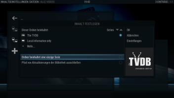

Ach, ja das würde ich auch gern haben.
Bsp. One Piece da wird nie die Episode mitgeführt.
