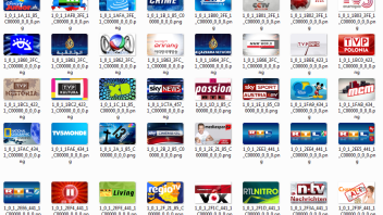

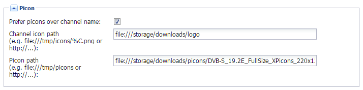

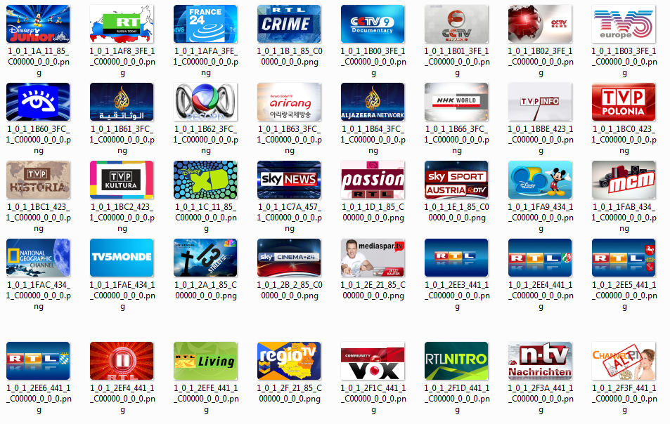

Klappt bei mir nicht.. Weder mit Picons..1_0_1_10_1_85_C00000_0_0_0.png noch mit SAT.1.png..
Bei mir liegen die im Pfad /storage/senderlogos/xpicon ..Der steht unter "General ein Beispiel drin.. file:///.. muss das dann also file:///storage/senderlogos/... sein?
