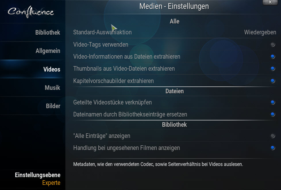

Nun ist der Menüpunkt "Einstellungen" Auch nach dem Löschen von profiles.xml und einer Neuistallation von KODI und Neustart des Systems.
Wie bekomme ich den Menüpunkt "Einstellungen" wieder? -

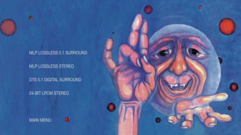

Eine DVD kann ich abspielen.
Dabei wird wie ich jetzt weiß, immer der Ordner "Video_TS" verwendet. Ich habe aber DVD´s mit einem gefüllten Audio_TS-Order und einen gefüllten Video_TS-Order.
Es wird aber immer nur der Video_TS-Ordner in KODI verwendet, bzw. über das Start-Menü geöffnet.
Ich kann das Menü, bei dem ich auch das MLP Lossness 5.1 Surround Format zur Auswahl steht nicht ansteuern.
Wenn ich den Video_TS-Ordner einfach lösche, dann wird zwar kurz das gewünschte Menü angezeigt, läuft dann aber immer schnell durch.
Ich kann nichts anwählen.Was muss ich tun, damit ich auch die Audio-DVD mit den MLP Lossness 5.1 Surround Format hören (und sehen kann)?

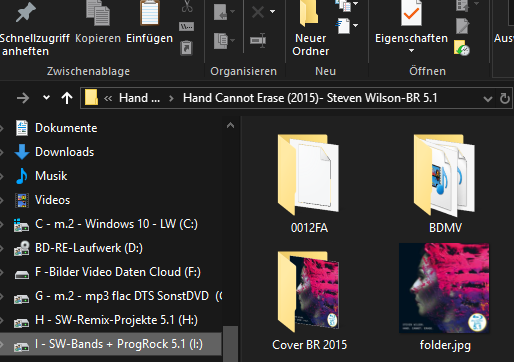

Bei allen Dateiformaten (CD, mp3, flac, wav, dts, DVD, ....) werden die Albumbilder (folder.jpg) angezeigt, nur bei den blu-ray´s nicht (siehe weiter oben vom 26. Dezember 2017).
Das sieht meiner Meinung nach einen Fehler aus. Ich habe alle möglichen Varianten versucht ( siehe https://kodi.wiki/view/Movie_artwork#Source_Folder_Artwork), leider alles ohne Erfolg.
Was ich nicht verstehe, ist, warum nur den BluRay´s das so ist.Kann mir eine helfen? Dass bei meine Musik-BluRay´s die Albumbilder nicht angezeigt werden, finde ich echt blöd.

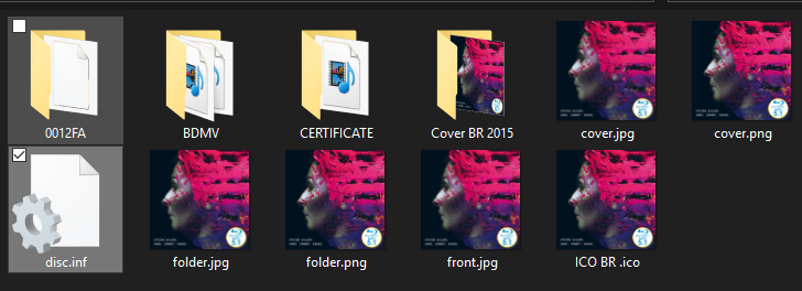

Bei blu-ray´s fehlt grundsätzlich das Cover-Bild im Abspielfenster (siehe PDF im Anhang). Folgende Cover-Dateien habe ich probiert: folder.jpg, folder.png, front.jpg, cover.jpg, cover.png
Bei DVD´s, Musik-Dateien kommt das Cover-Bild immer, wenn die Cover-Datei: folder.jpg (siehe PDF im Anhang)
In der Datei-Übersicht kommen die Cover-Bilder richtig, wenn Cover-Datei: folder.jpg (siehe PDF im Anhang)
