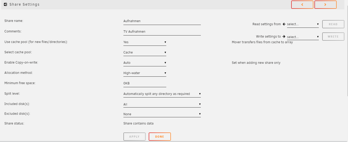

Hi,
ich hab einen neuen Share für die Aufnahmen meines receivers angelegt.
Der Share steht bei Use Cache auf Yes.
Aber der Mover verschiebt einfach keine Daten auf das Array. Auch nicht wenn ich ihn manuell ausführeAlle anderen Shares funktionieren einwandfrei. Hat vielleicht jemand eine Hilfestellung für mich?

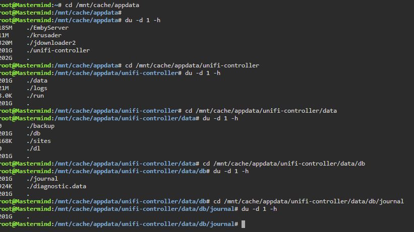

Ich hab das NAS jetzt 24 Std. laufen lassen.
Der unifi-controller ist deinstalliert und der Ordner in appdata war gelöscht.Jetzt bin ich nach Hauser gekommen und sehe das der Ordner wieder da war und schon wieder 150GB vom cache belegt waren.
Irgendwas hat mir seit dem 01.11., das war der Tag an dem ich versucht habe den unifi-controller zu installieren, 4321 (die Dinger sind nummeriert) Logfiles mit einer Größe von jeweils 105MB auf den Cache geschrieben.Weiß jemand wie ein Container, der ja nicht mehr existent ist, trotzdem sowas machen kann?

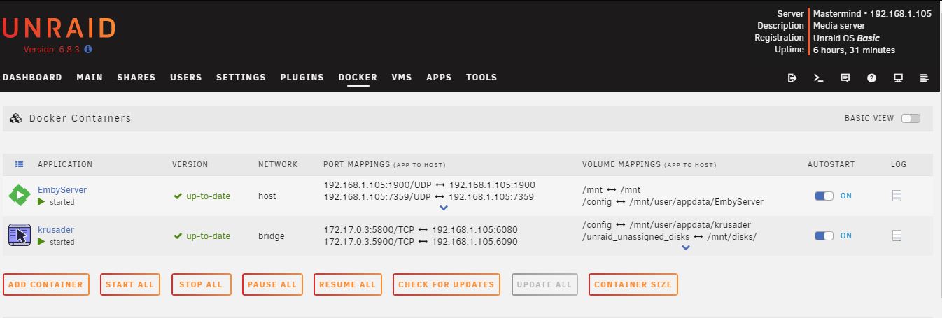

Mach' mal einen Screenshot von Deinen Dockern oder vom Dashboard, wo die Docker Container angezeigt werden.

Ich hab den controller ja gelöscht und auch den Ordner wie heute Mittag besprochen.
Jetzt komm ich heim, logg mich ein und, ohne dass ich was geändert habe, gibt es wieder einen Ordner unifi-controller der mir minütlich eine 105MB große Datei auf den cache schreibt.ich bin gerade überfordert

Um Tippfehler zu vermeiden habe ich deine commands per copy/paste eingefügt.Da war aber einer drin unifiy-controller anstatt unifi-controller.
Alles wieder sauber....Danke dir @BJ1

Ich hab den Befehl ausgeführt. Passiert aber nix. Also gar keine Rückmeldung oder so und der Ordner ist auch noch da
OK, der Ordner unifi-controller ist 201G groß
Der Ordner Journal ist der Übeltäter.
Darin liegen eine Menge Dateien mit der Bezeichnung WiredTigerLog....Was sind das für Logs und wie bekomme ich die jetzt weg?
