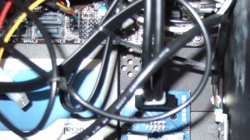

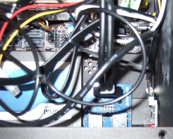

Auf dem Bild siehst du wie bei mir, im FC8Evo, der CIR Empfänger befestigt ist... wurde mit doppelseitigem Klebeband an die innere Gehäusewand, vor das IR Receiver Window, geklebt.
Ich habe bei CoHaus den CIR RC6 Infarot Empfänger (intern) und zugehöriges Kabel gekauft, wie von dir verlinkt.
Einbau war problemlos, Anleitung wie man den CIR ans Mainboard anschließen muss war dabei und auch super erklärt.
Steuerung über Harmony funktioniert. Für Einrichtung der Harmony gibt es hier im Forum einen Guide, der alles Schritt für Schritt erklärt. "Zielen" muss ich nicht genau, allerdings sollte man die Harmony schon in Richtung des HTPC halten. Richte ich die Harmony in die entgegengesetzte Richtung funktioniert es nicht. Aktuell habe ich vor dem IR Receiver Window einen Stuhl stehen sowie die Tischplatte, Signal kommt trotzdem durch.
CoHaus CIR-Empfänger + Adapterkabel verbaut im Inneren des Gehäuses; angeschlossen an den CIR-Header
Der Einbau ist problemlos, es musste nicht gebohrt oder anderstweitig angepasst werden. Den CIR Empfänger habe ich an das schon vorhandene "Fenster" im Gehäuse angebracht. Funktioniert wunderbar, selbst wenn etwas zwischen HTPC und Harmony steht.

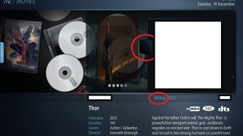

Sowohl bei Eden mit Avalon 0.4.2 als auch Frodo RC1 mit Avalon 0.4.3 RC1.
Ich habe einen Screenshot (RC1) angehängt um das besser darstellen zu können. Zum einen wird bei der Sortierung nach Jahr nicht "Jahr: 2010" sondern "Rating: 2010" angezeigt. Des weiteren wird beim schnellen durchscrollen ein Kästchen eingeblendet ohne Inhalt, in diesem steht bei alphabetischer Sortierung immer der aktuelle Anfangsbuchstaben.
Stören tut es mich nicht da ich i.d.R. alphabetisch sortiert habe, mir ist es nur in einer Movie-Collection aufgefallen da diese nach Jahr sortiert ist.
Eben ist mir eine Kleinigkeit aufgefallen. Ändert man die Sortierung bei Movies von z.B. Rating auf Year wird nicht "Year: 2010" angezeigt sondern "Rating: 2010". Ebenso verhält es sich mit Runtime.
