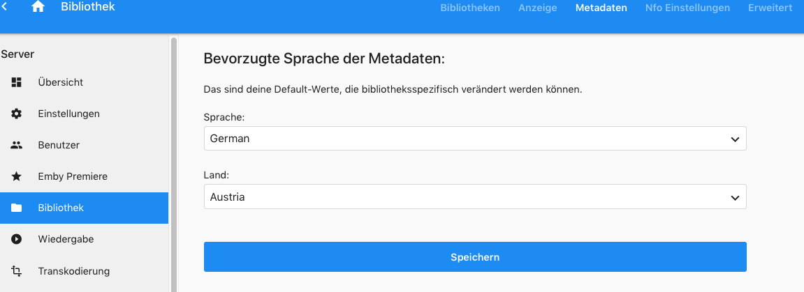

    ich habe mir heute einmal testweise im Docker die aktuellste Emby Server Beta (v.3.6.0.49/Lifetime) installiert.
    Nach Anleitungen von @McStarfighter habe ich versucht den Server einzustellen. Ganz besonders habe ich immer die Einstellungen in der Bibliothek => Metadaten vorgenommen, wo man bei den einzelnen Mediendateien (Filme, Musik, usw.) verschiedenste Einstellungen vornehmen konnte.
    Gibt es diese nicht mehr? Diese Einstellungsmöglichkeit gab es direkt unter der Sprache und dem Land. Jetzt ist dort nichts mehr und sieht so aus:

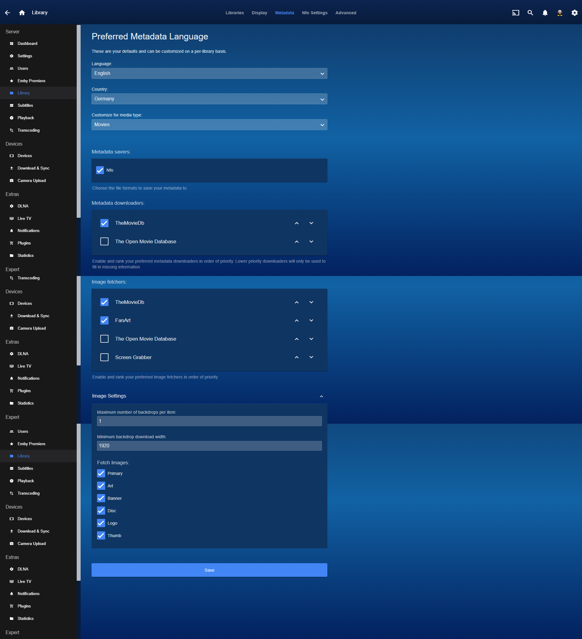

    was ich meine sind diese Einträge:
    Das ist ein Bild von @McStarfighter welche er vor längerer Zeit hier im Forum gepostet hat. Es soll nur den Unterschied aufzeigen, was ich meine.
    Übersehe ich etwas oder gibt es diese Option überhaupt nicht mehr.
