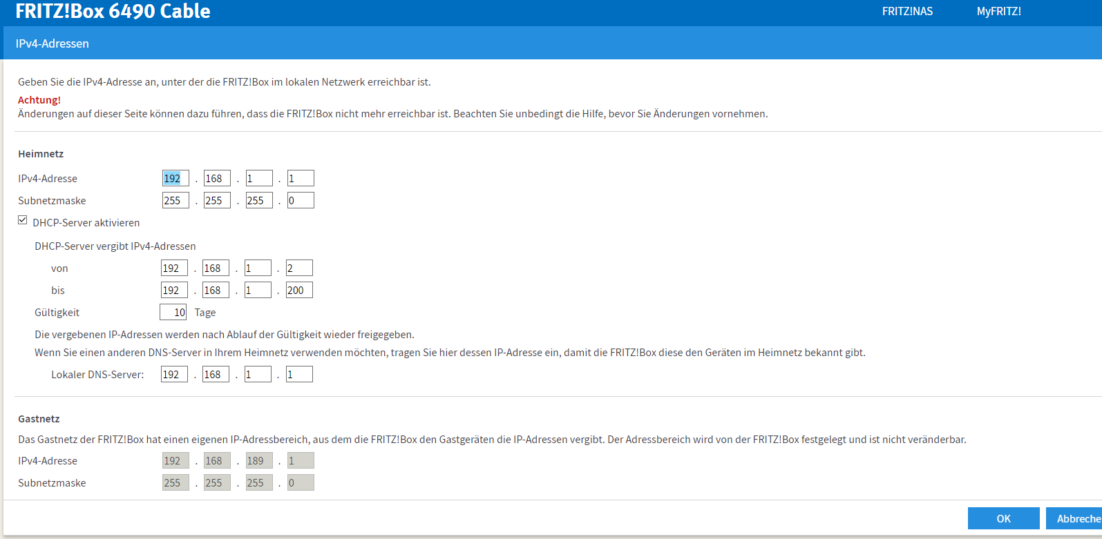

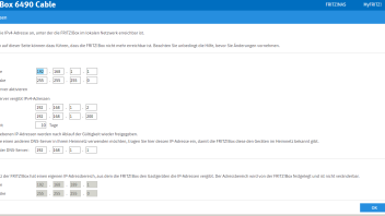

    gibts für die AVM 6490 evtl ein Update ?!weil ehrlich gesagt keine Ahnung - es sollte zumindest 4 Tuner sehen
    Ich kriegs net hin... mit 4 tunern.
    Also,
    Ich habe aktuelles Fritz.os (6.83)
    habe folgende ips:
    (siehe Screenshot)
    192.168.1.1
    ip range ( Ip server vergibt adressen bis): 192.168.1.200
    habe im TVheadend plugin (RPi2-tvheadend42-4.3-174) auf Raspi 3 mit frisch installierten libreelec 8.0.2
    folgendes ips:
    192.168.1.199
    192.168.1.254
    ausprobiert, immer nur 2 tuner...
    hat jemand noch ein tip, was ich testen könnte...

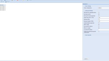

    Hi CvH
    Hab nun nocheinmal alles getestet, ein neues Librelec 8.01 heruntergeladen und die neueste Version RPi2-tvheadend42-4.3-71.zip deiner TVHeadend Version installiert (raspi 3)
    Hab leider das gleiche Verhalten reproduzieren können:
    Zitat von cubii
    Nach editieren der IP der Fritzbox (192.168.1.254 statt 192.168.178.254) in den tvheadends settings von libreelec plugins habe ich 2 Tuner in tvheadend mit jeweils der selben ip 192.168.1.1.
    die Virtuellen Ips Nummer 1-4 bleiben bei 192.168.178.201 -204 in den Settings von TVheadend in librelelec, obwohl ich die Ip range geändert habe (siehe oben).
    Ein manuelles ändern der Ips auf 192.168.1.201 -204 bringt auch keine 4 Tuner in Tvheadend.
    Ich habe nur 2 Input devices in TVheadend, auch ein manueles "Verbinden/verknüpfen" mit einer anderen Ip in den TVheadend einstellungen des inputdevices ändert daran nicht...
    in meinen nightlies sind nun auch die AVM Änderungen drin (ab 4.3...) - eine Rückmeldung wäre schön ob das nun für beide Modelle klappt :)
    Scheint zu klappen, habe es mit Libreelec (Raspi3) frisch installiert und einer Fritzbox getestet und zum laufen bekommen, habe aber mit den IPs noch rumgespielt, deshalb werde ich es nochmal testen... und final Bescheid geben.
    Vielen Dank schonmal!
    EDIT:
    Neuinstallation mit frischen Libreelec auf 8 gb sd Raspi 3 mit Tvheadend nightlies libreelec 8 von CvH (also dasselbe wie oben beschrieben, nur besser dokumentiert):
    Ist das alle soweit ein erwartetes und korrektes Verhalten?
    Ich bin ja schon froh, dass das soweit klappt, aber ich dachte es sollten 4 tuner in tvheadend sein?
