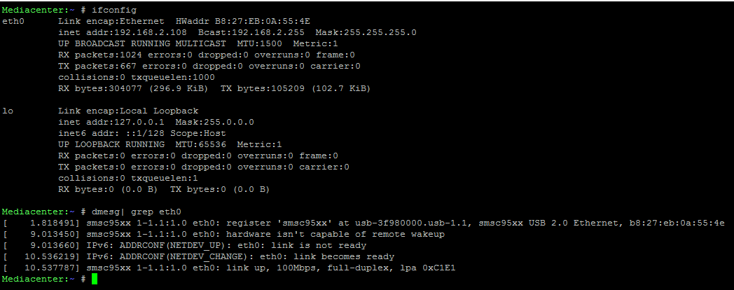

Habe mal ein Bild angehängt, mit den Ergebnissen von den Befehlen. Vielleicht hilft das ja.

Ich weiß nicht, worauf man bei ifconfig achten muss. Es scheint aber keine Fehler gegeben zu haben. -
