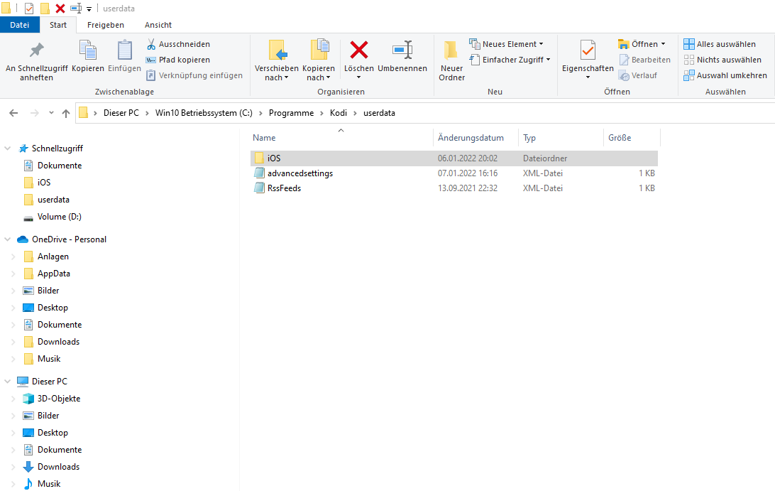

Wenn ich Kodi vom PC starte, erstellt er mir auf dem NAS die entsprechende Datenbak mit Myvideos119 etc., wenn ich die selben Aadvancedsettings auf dem Raspi anwende erfolgt kein Zugriff auf die Datenbank auf dem NAS und ich komme nicht dahinter, wo der Fehler sein soll. Ich habe auf dem Raspi die Protokollierung eingeschaltet, damit ich im LOG File nachsehen kann, ob die [definition='2','1']advancedsettings[/definition].xml gerladen wird, jedoch sehe ich im Verzeichn is keine log-Datei . -
Ich habe jetzt den Fehler erkannt, die AS muss, wie Du angemerkt hast, in den Ordner c:\users\deinbenutzername\appdata\Kodi\userdata und nicht wie auf meinem Screenshot dargestellt. Danke für den Hinweis!!
Wie verhält es sich bei einem Raspi? Ich frage aus folgendem Grund. Ich habe die selbe Kodiversion auf einem Raspi laufen und habe im NAS den IP-Bereich des PC und des Raspi für den Zugriff auf Port 3307 freigegeben. Vom PC aus wird die Datenbank befüllt, vom Raspi jedoch nicht.
Im Anhnag habe ich mal den Screenshot beigefügt
Die [definition='2','1']advancedsettings[/definition] befindet sich aber in dem besagten Ordner, das ist ja das Seltsame. Ich habe an der Konfiguration von Kodi nichts verändert und mit der vorherigen NAS hat es auch funktioniert.
