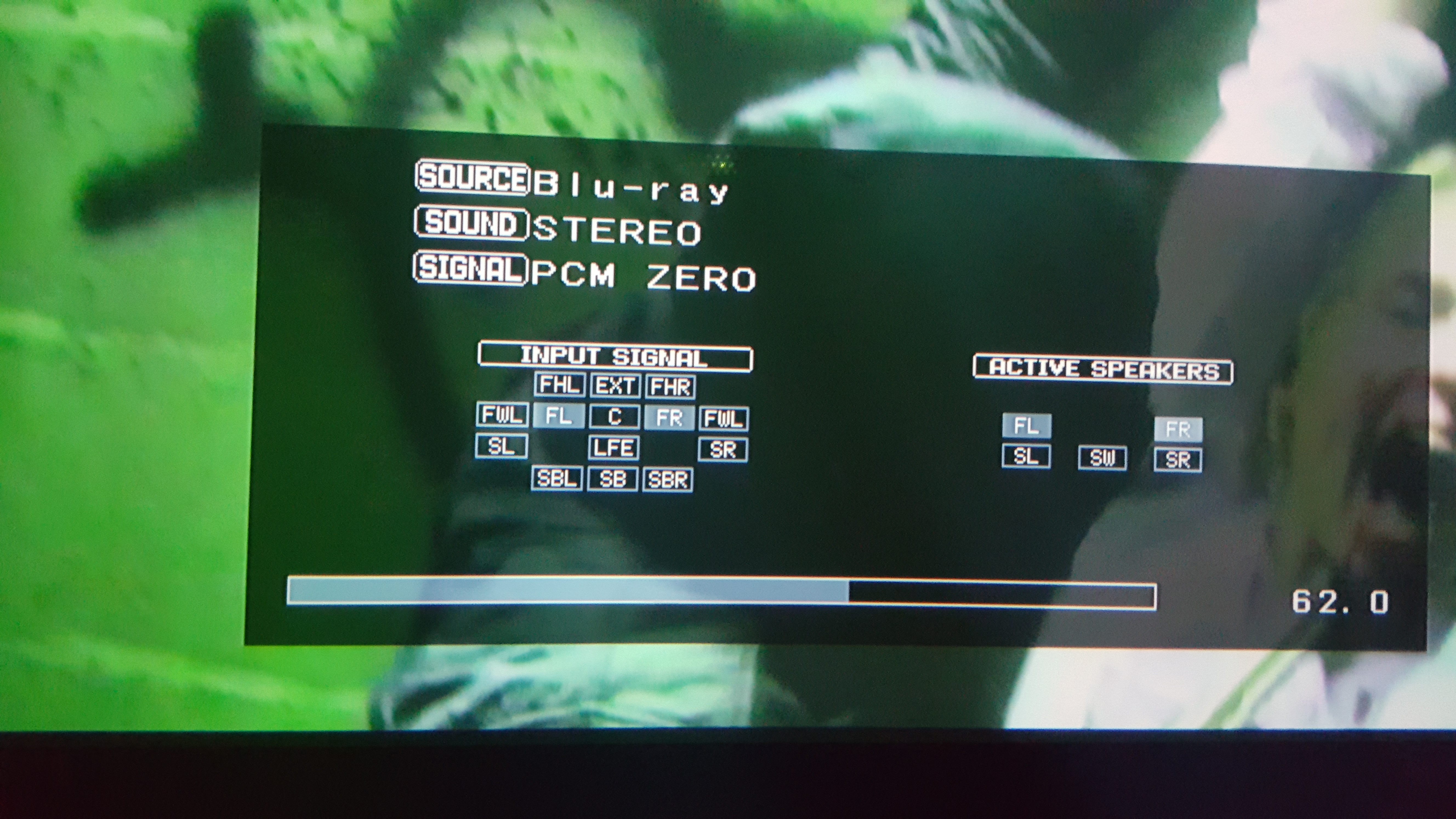

ER übergibt beim Filmstart nicht die Tonspur ! Erst beim de und aktivieren von Passtrouh wird sie richtig wiedergegeben !

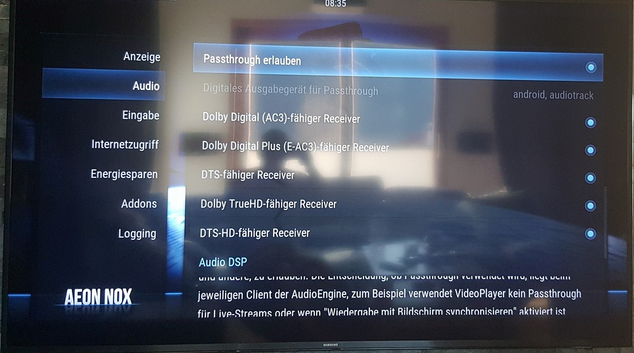

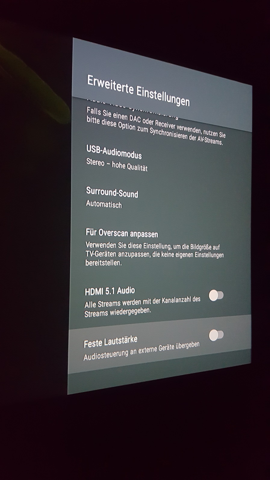

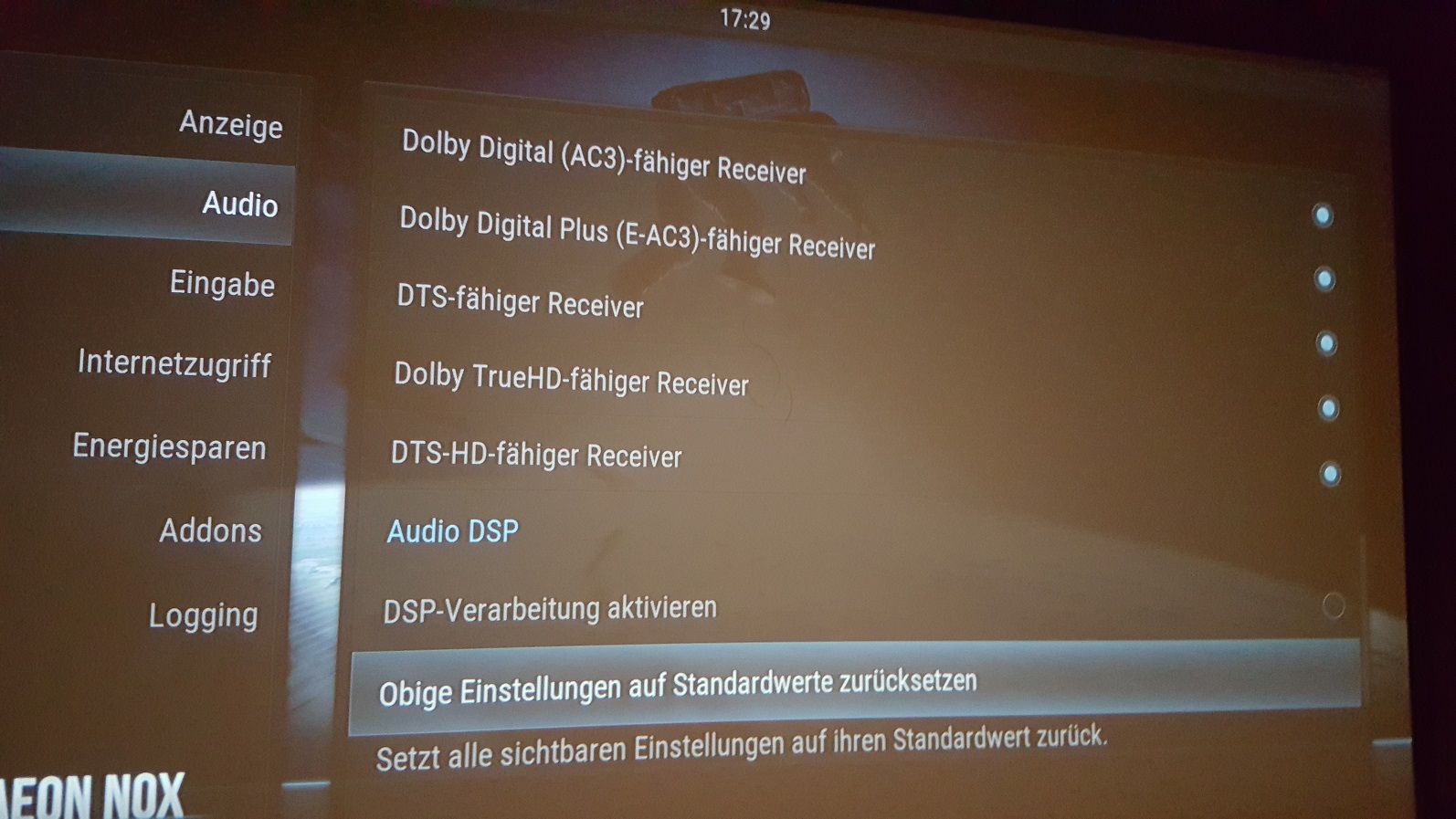

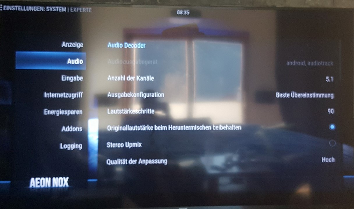

Anbei die Bilder (Ja ich weiß man kann einen Screenshot machen ) so gehts schneller !
Kann mal einer schauen ob alles Settings richtig sind ?
Hier der ablauf
Bild 1 frisch gestartet (vom Standby) Kodi wird immer neu gestartet und es wird PCM übergeben

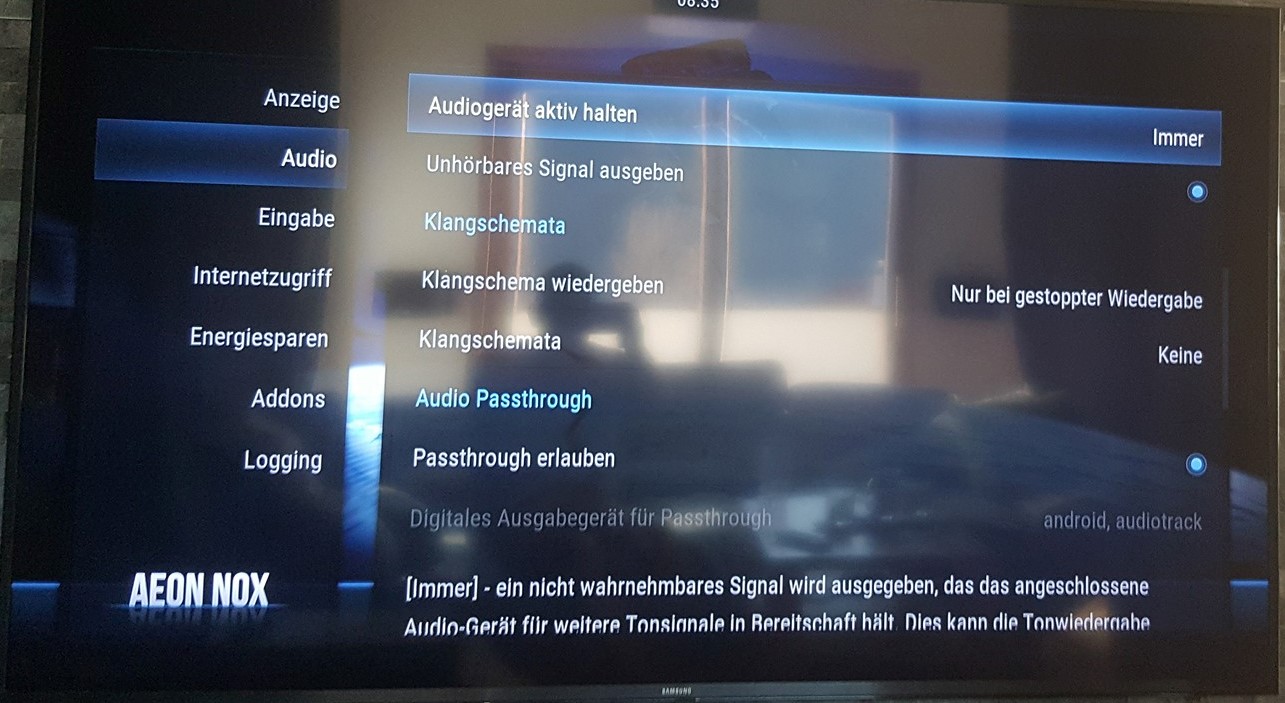

Bild 2 de-und aktivieren von Pass
Bild 3 die Richtige Tonspur wird übergeben

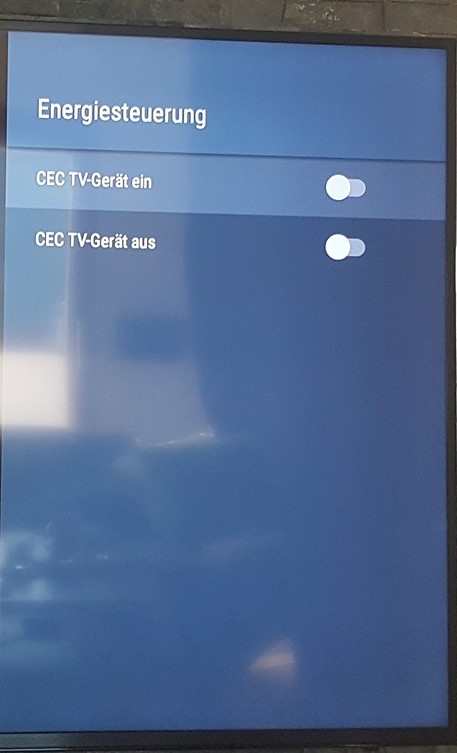

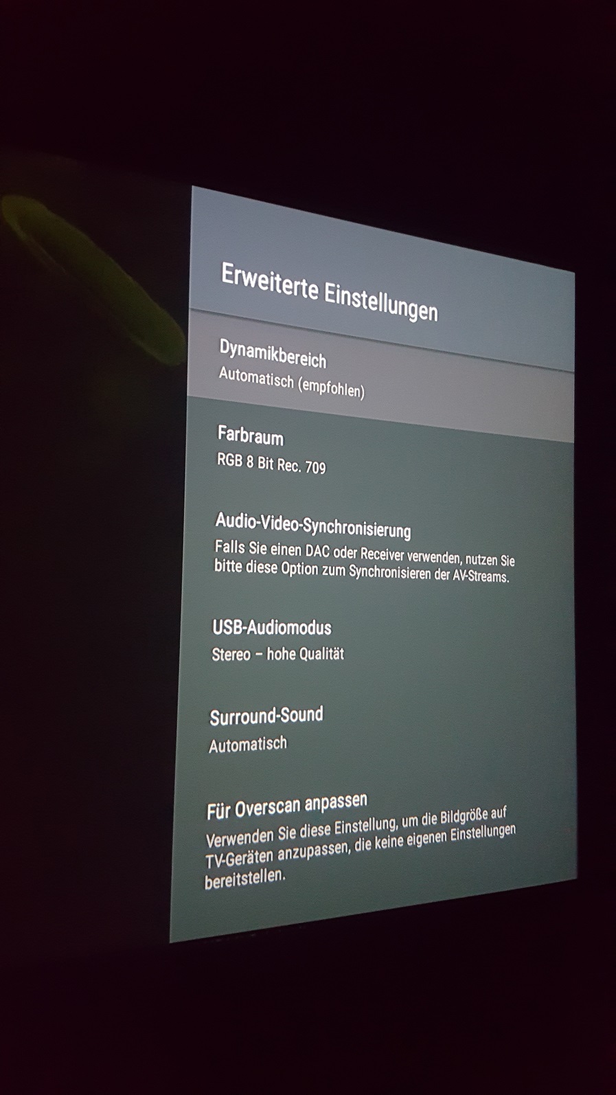

Hier die Einstellungen von KODI

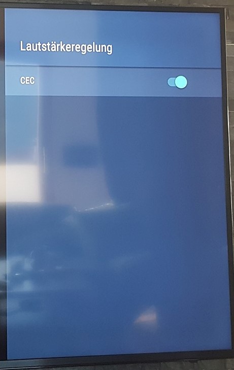

Hier die Einstellungen von der Shield
