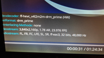

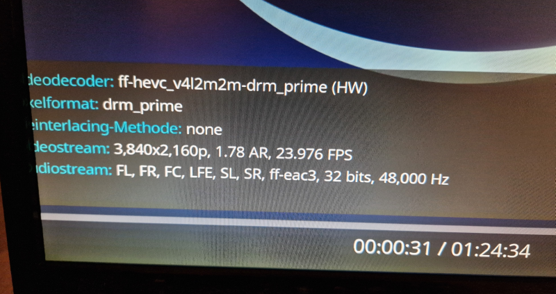

Mich würde mal die Player Processinfo interessieren (Taste o beim Abspielen) und da insbesondere der Player sowie die Systemauslastung (unter System). Bitte mal als Screenshot.
Öööööh - ich habe nur die kleine Odroid - Fernbedienung. da gibt's die Taste nicht?

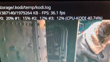

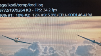

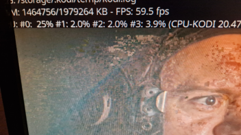

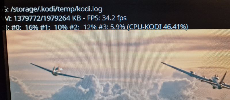

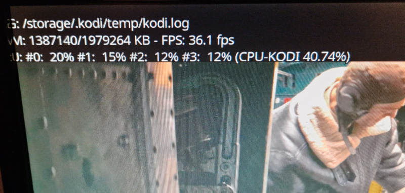

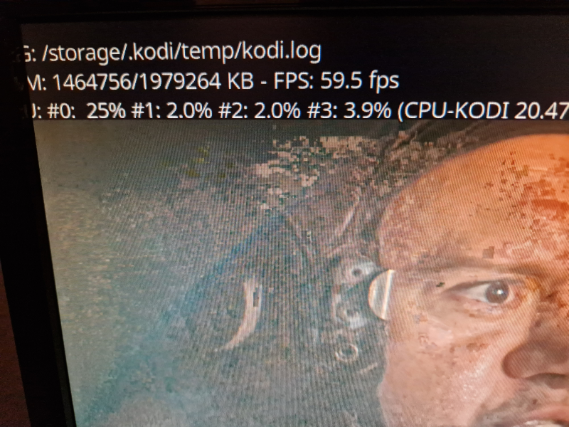

Hab mal fix Bilder mit dem Log gemacht:
beim ersten sieht maschön wider die Klötzchen - kurz danach hielt die Wiedergabe an ( Zeit unten läuft aber weiter...)
Das ist meisst zwischen 5-10 minuten. der fängt dann auch von alleine nicht wieder an weiterzulaufen.

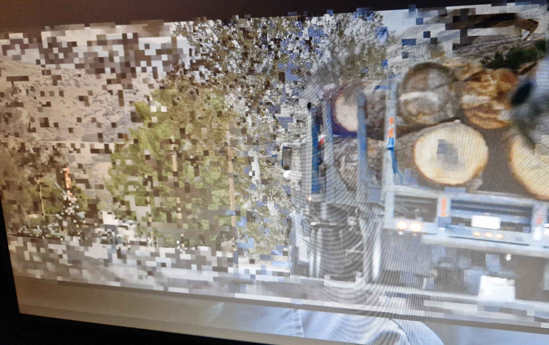

Dann mein 4K Testfile geladen, und nach etwa 8-10 Min pulsierte das Bild von 'normal' über Geisterbilder bis zu so einer Klötzchenexplosion
Habe jetzt mal das logging wider angeschaltet, und das File wieder laufen lassen.
Mal gucken, was nach etwa 10 min passiert.

Das eine File, welches irgendwie abgespielt wurde, ist ein HEVC mit einer DTS-HD Tonspur. Werden andere, nicht HEVC-Dateien ohne HD-Tonspur sauber abgespielt?
Bei vielen anderen bekommst du über deine SMB-Verbindung entweder einen Connection Timeout oder einen "underflow".
