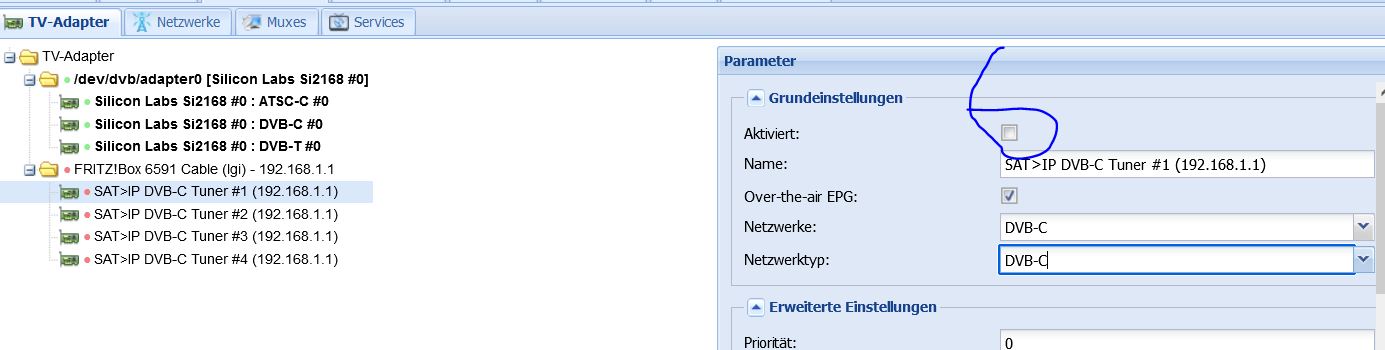

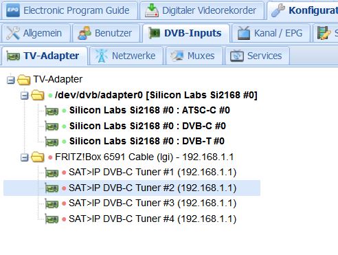

    Ich habe jetzt den ersten DVB-C Tuner der Fritz-Box aktiviert (Haken gesetzt) und dann bei Priorität eine "1" eingetragen. Bei dem USB-Adapter steht bei Pro eine "0".
    Nach dem Speichern sind die Einträge für die Fritzbox dann komplett verschwunden. Ich sehe nur noch den USB-Adapter.
    Wie kann das sein?

    Bei mir sieht das so aus wie im Screenshot.

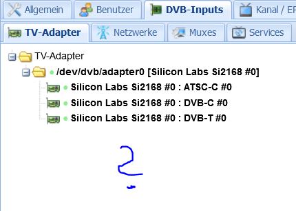

    Würd es dann ausreichen einfach "aktiv" anzuhaken wie im 2. Screenshot?
    Über welchen Adapter wird dann aufgenommen? Das wird dann anhand der Zahl in Priorität gesteuert?
