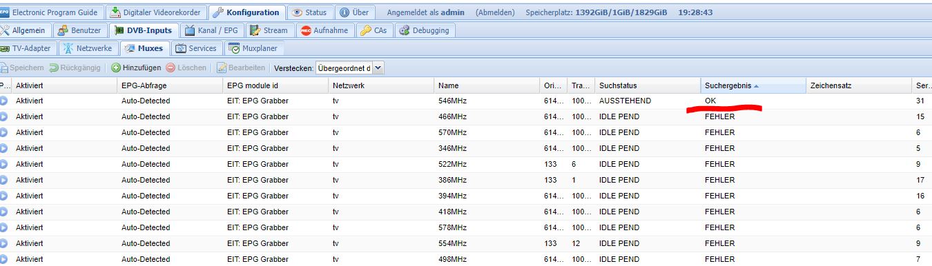

Update...
nach 5 Tagen mit dem alten Kabel, was ich nun besser verlegt habe - läufts immer noch rund. Alle 4 Tuner werden angesprochen, Aufnahmen funktionieren usw. Alles wieder wie vorher
Das neue Kabel liegt nun als Ersatz erstmal in der Schublade, man weiß ja nie. -
@M4tt0
Danke für dein Denkanstoß und HinweisIch bin so ein Schussel
habe die zwei ersten goldenen Regeln missachtet, die bei "Es geht nicht" anzuwenden sind.
1. Stecker rein/raus
2. Sitzen alle KabelHabe am falschen Ende angefangen den Fehler zu suchen, anstatt die Regeln zu befolgen.
Es liegt wohl am Kabel von der Wanddose zum Router, dieses ist recht starr und hat mir die künstlerische Freiheit des Verlegens wohl - im wahrsten Sinne - Krumm genommen.
Nach einem erneutem ab- und aufstecken und wieder "gerade biegen" und einem Neustart des Routers, läufts wieder - mit Abbrüchenneues Kabel bestellt mit abgewinkelten Steckern
- morgen wird mit dem neuen Kabel getestet
edit :
Gerade festgestellt, nachdem alle Muxes wieder ins Nirvana verschwanden, das ein Mux blieb - hatte zufällig einen Timer laufen der sich nun eisern am Mux festkrallt
... wenn ich jetzt manuell den Timer beende, geht der Mux auch hops... (schon vorher gehabt) - Boah... hoffe das neue Kabel hilft -

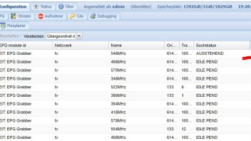

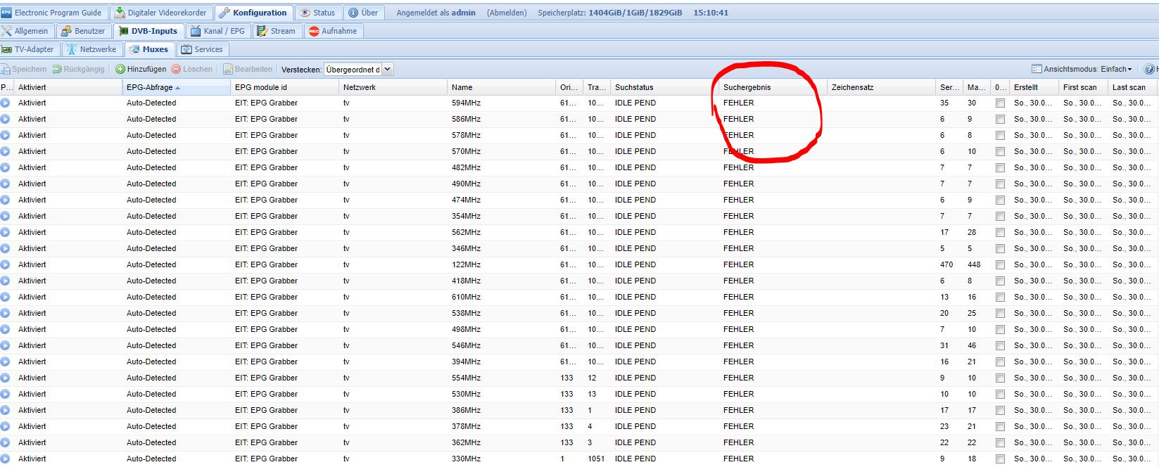

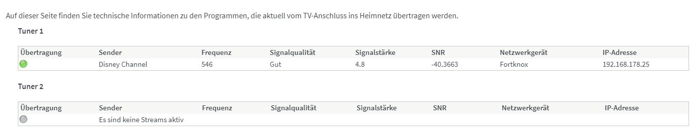

Moin...
Update
nach vielen Try & Errors bekam ich gestern wieder eine Verbindung, aber nur für 15 Minuten, danach wieder tot. Das [definition='1','0']log[/definition] habe ich mal beigefügt.
siehe Log
20:55 Uhr Verbindung on
21:11 Uhr Verbindung offIch habe einen Verdacht das meine (schon getauschte) Fritzbox 6490 etwas damit zu tun hat, da ich 21:15 Uhr per Fritz TV App es probierte und die Fehlermeldung bekam, das keine Sender gefunden wurden ??? obwohl ein Sendesuchlauf 108 Sender im Kabel Deutschland Netz gefunden hatte. Es lief ja auch - 15 Minuten.
Jemand eine Idee?

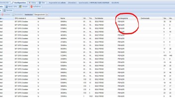

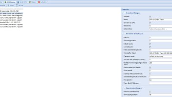

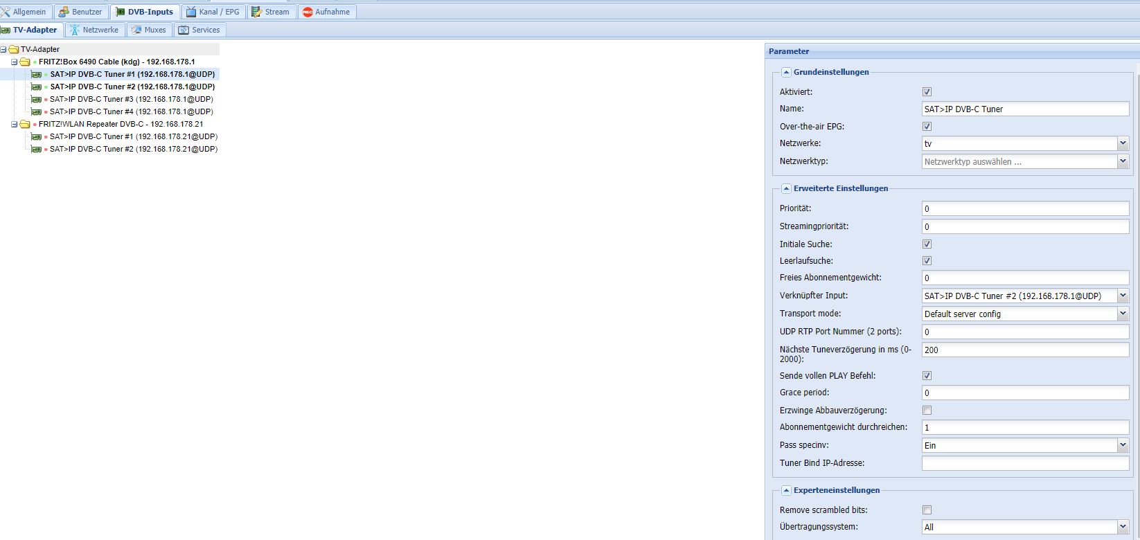

Moin,
Konfig : Synology mit TVHeadend, Fritzbox 6490, Abspieler Rasp 4 Kodi Matrix
nachdem ich erfolgreich bestimmt 2 Jahre TVHeadend am laufen habe und alles reibungslos funktionierte, stellte ich vor ca. 4 Wochen fest, das TVHeadend keine Verbindung mehr zu den Streams herstellen konnte.
Manchmal nach einem Neustart der Fritzbox ging es für ca. 30-60 Minuten, dann wieder Signal weg.
Selbst ein Routertausch half nicht. Ich habe nach allen möglichen Fehlerquellen geschaut, gegoogelt, Neuinstalliert, probiert....Als ich es heute früh tatsächlich schaffte - keine Ahnung wie - wieder einen Suchlauf hinzubekommen und alle Sender wieder funktionierten, war meine Hoffnung groß, das es so blieb.
PUSTEKUCHEN !!!
Nach ca. 2 Stunden verlor TVHeadend die Verbindung zu den Streams...
Die Streams von der Fritzbox kann ich dann per VLC auch nicht abspielen
Fehlermeldung
VLC kann die Medienadresse 'rtsp://192.168.178.1:554/?avm=1&freq=442&bw=8&msys=dvbc&mtype=256qam&sr=6900&specinv=1&pids=0,16,17,18,20,109,2301,2302,2304,2306' nicht öffnen. Für Details bitte im Fehlerprotokoll nachsehen.
live555 error: SETUP of'video/MP2T' failed 500 Internal Server Error
live555 error: Nothing to play for rtsp://192.168.178.1:554/?avm=1&freq=402&bw=8&msys=dvbc&mtype=256qam&sr=6900&specinv=1&pids=0,16,17,18,20,104,881,882,884,886
satip error: Failed to setup RTSP sessionNun benötige ich eure Schwarmintelligenz

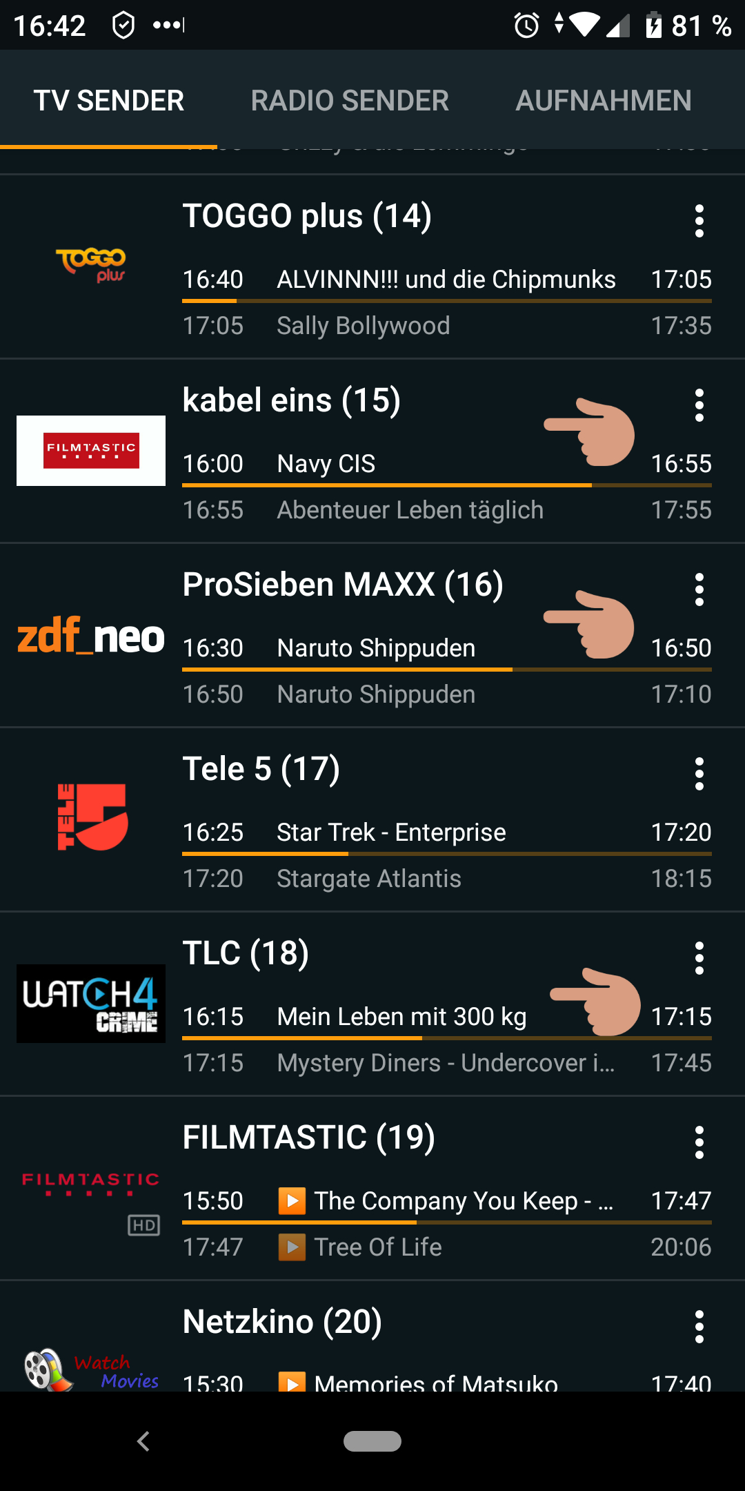

Hallo @letsdecrypt
Bezgl. Der Implementierung der Logos hast du da was gemacht?
Mir ist aufgefallen, das meine zugeordneten Logos nicht mehr genommen werden, sondern stattdessen andere auftauchen. Denke mal aus waipu übernommen, oder?
Leider scheint es bei einigen Sendern noch Probleme zu geben, siehe Bild.
