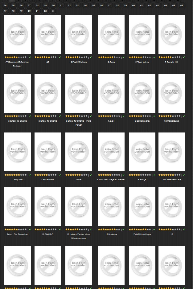

    RedLabs Wenn ich oben auf "Alle Serien" klicke fehlt mir das Menü auf der linken Seite. Und auch die Sortierungen nach "Hinzugefügt" oder "Titel" liefert eine leere Ansicht. Klicke ich auf "Bewertungen" wird mir die erste Seite angezeigt. Wenn ich dann auf eine andere Seitenzahl klicke habe ich wieder ein leeres Ergebnis.
    Bei den Filmen klappt alles.
    Irgendeine Idee?

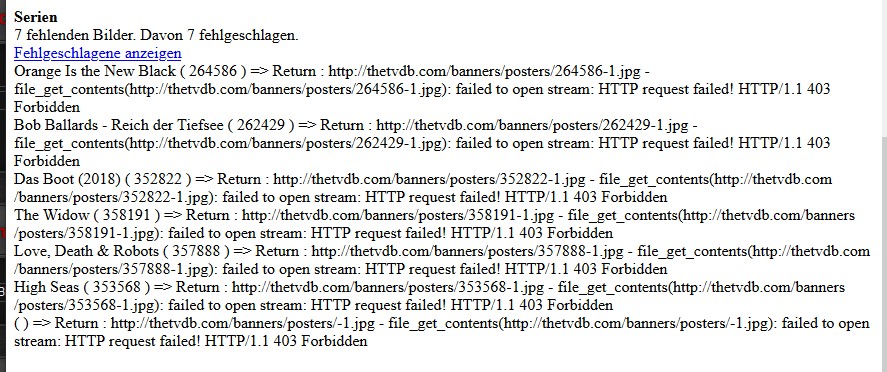

    Ich habe nun aber das Problem, das ich keinerlei Thumbnails herunterladen kann.
    Ich habe das Skript mehrfach laufen lassen aber es kommt keine einzige Datei an.
    Allen Verzeichnissen und Unterverzeichnissen habe ich die Berechtigung 755 gegeben.
    Ich habe sogar einen neuen OMDB-API-Key genutzt, aber leider dasselbe Ergebnis.
    Gibt es irgendwo eine Logdatei wo man prüfen kann was da schief läuft?

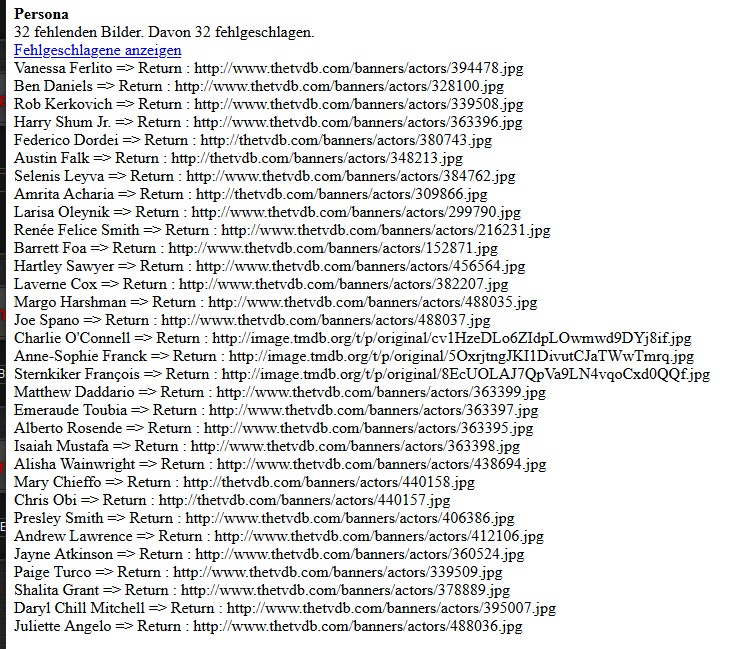

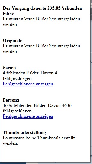

    Anschließend habe ich mehrmals die Bilder aktualisert bis ich nun soweit bin, dass keine Aktualisierunegn mehr kommen.
    Allerdings fehlen mir alle Coverbilder für Filme. Zudem sehr viele Fehler bei Persona (4636).
    Hängen die beiden Themen mit dem Releasewechsel von Kodi zusammen?
    So, bis auf einige Schauspieler und ein Problem bei einer Serie alles behoben.

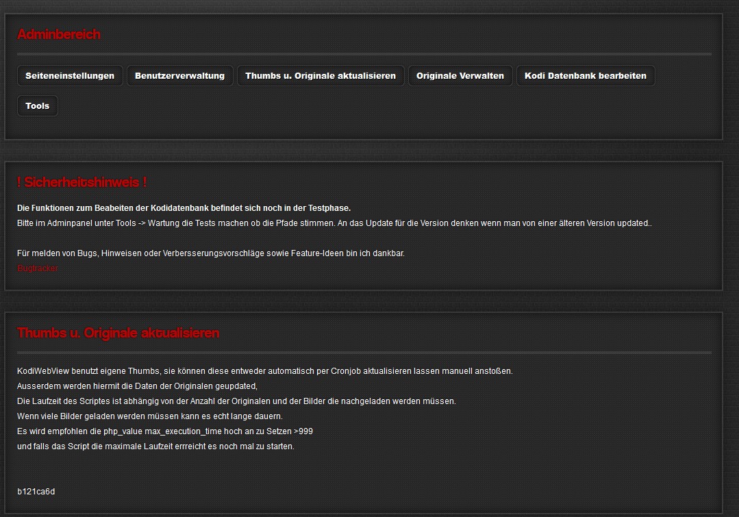

    Das Skript hat ein paar Mal funktioniert.
    Nun bekomme ich im Wechsel folgende Fehlermeldungen:
    Fatal error: Maximum execution time of 30 seconds exceeded in /www/htdocs/v118024/sonst/Kodi/include/image.class.php on line 186
    und
    Fatal error: Allowed memory size of 67108864 bytes exhausted (tried to allocate 9344 bytes) in /www/htdocs/v118024/sonst/Kodi/include/image.class.php on line 82
