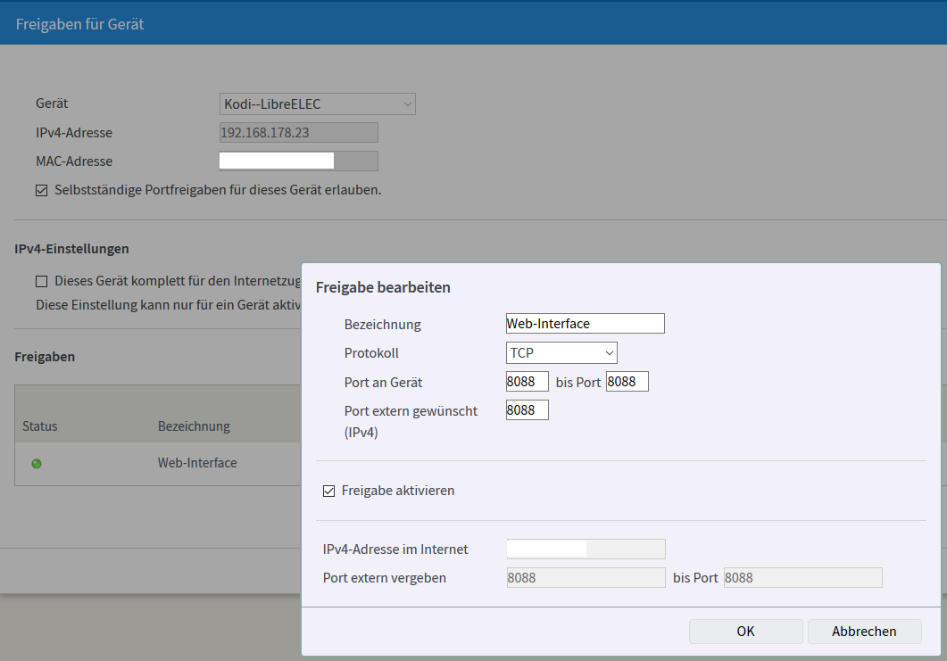

Hat jemand eine Idee, an welcher Stelle ich den Fehler suchen muss? Merkwürdigerweise komme ich im Falle eines unter Windows laufenden Kodi von "draußen" ans Webinterface heran. Ein simpler Fehler in der Konfiguration der Portfreigabe in der Fritzbox kann es also nicht sein.
Auch funktioniert ja der Zugriff auf das Webinterface von Kodi unter Libreelec innerhalb des lokalen Netzwerks problemlos. Gibt es da irgendeine Art von "Firewall" in Libreelec, die man noch konfigurieren müsste?
Kodi läuft auf einem Odroid C2. Dort ist das Webinterface aktiviert, aus dem LAN komme ich auch drauf. Die Portfreigabe in der Fritzbox ist soweit korrekt - siehe Anhang (den Port für's Webinterface habe ich absichtlich, auch in Kodi, auf 8088 gelegt. Es hat auch mit 8080 nicht funktioniert.)
Auf einem Windows-PC funktioniert es übrigens auf Anhieb.

ich würde Kodi gern von unterwegs aus erreichen, um bei Bedarf einzelne Dateien (Filme, Musik) herunterladen zu können. Ich dachte, dass die einfachste Möglichkeit die wäre, per Portfreigabe in der Fritzbox und DynDNS das Webinterface von Kodi zu nutzen. Allerdings funktioniert das nicht, Kodi antwortet nicht.
Geht das überhaupt so?
