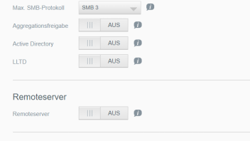

habe SMB1 SMB2 und SMB3 versucht keines funktioniert.
SMB1 und SMB dasselbe Szenario wie oben beschrieben.
SMB3 kommt direkt die erneute Eingabeaufforderung bis der Fehlercode kommt.
habe SMB2 aktiv
klappt leider ebenfalls nicht.
lasse ich mal vorne das \\ weg meckert er rum das ich sicherstellen soll das der Pfad korrekt ist mit den \\ wie es auch richtig ist versucht er Ewigkeiten zu verbinden kriegt es aber nicht hin

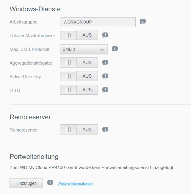

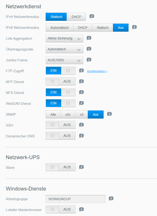

Hallo Zusammen,
ich hab ein Problem mit meiner MyCloudPR4100
Ich hatte meine NAS als Netzwerklaufwerk in meinem Windows 10 verknüpft. Nach einem Stromausfall konnte ich nicht mehr auf Sie zugreifen habe die Verbindung entfernt und wollte versuchen diese erneut herzustellen jedoch erfolglos.
Weder mit admin Kennung noch meiner Nutzer Kennung kann ich keinen meiner Ordner auf der NAS als Netzwerklaufwerk verknüpfen.
Defekt ist nichts da ich über den Webdateibrowser weiterhin problemlos Sachen herunterladen und hochladen kann.
Mein emby Server funktioniert tadellos und es lassen sich alle Sachen weiterhin abspielen.

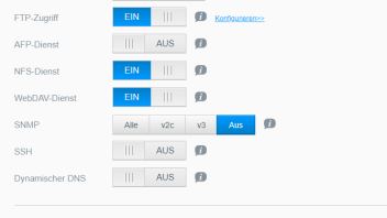

NFS ist auf der NAS aktiviert.
Netzwerklaufwerk verbinden...
Laufwerk: Z:
Ordner: \\192.168.2.100\Mediathek
das müsste doch so richtig sein oder täusche ich mich
nachdem ich admin und pw bestätige warte ich knapp 1-2 Minuten danach kommt das Eingabefeld erneut wenn ich bestätige ploppt es direkt wieder auf insgesamt dreimal bevor die Fehlermeldung.
Das Netzwerklaufwerk konnte nicht verbunden werden, da der folgende Fehler aufgetreten ist:
Das System kann auf die Datei nicht zugreifen.
Weiß einer eine Möglichkeit ?

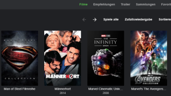

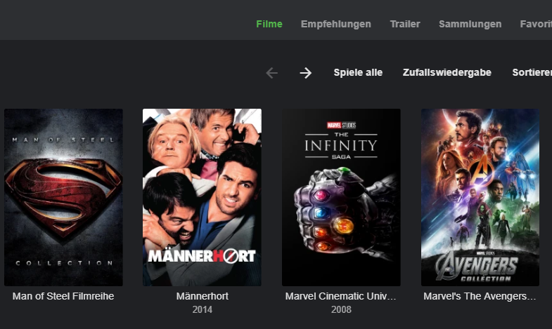

@Snakebitez @b0mb gibt es eine Methode bestimmte Movie Collections in der Filmübersicht ausblenden zu lassen?
Bsp. hier habe ich die Avengers Collection schon in der Infinity Saga drin ich würde Sie gerne aus der normalen Bibliothek los werden.
Hallo Zusammen,
kann man irgendwie bestimmte Filmkollektionen ausblenden lassen in emby?
hab jetzt z,b eine Kollektion Disney und in Ihr sind sämtliche anderen Filmkollektionen wie Toy Story, Cars etc. hinterlegt.
Jedoch werden mir die Kollektionen auch nochmals in der Filmübersicht angezeigt.

Zugriff über NFS hab ich mit der admin Kennung.
Mehr Einstellungen gibt es diesbezüglich leider nicht

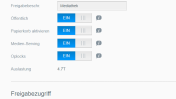

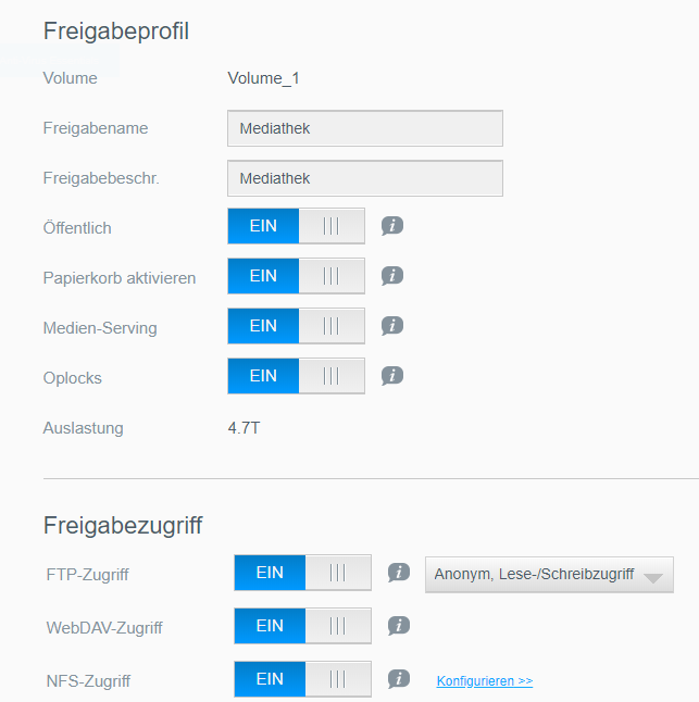

Hallo Zusammen,
habe meine NAS über NFS angebunden und möchte meine Thumbnails, poster etc ersetzen und die per drag and drop schnell erneuern.
Leider lässt das meine MyCloud nicht zu Sie benötigen Berichtigungen zur Durchführung des Vorgangs.
Die Dateien per Hand löschen und dann neu draufziehen funktioniert jedoch.
Ich weiß das es ein Sicherheitsmechanismus der NAS ist erst Dateien zu schreiben bevor sie gelöscht werden aber ich habe doch noch über 1 TB Speicherplatz und die Screenshots verbrauchen gemeinsam keine 100mb.
Wie kann ich mir die Freigabe dafür erteilen.
