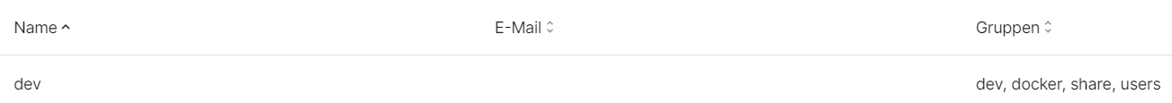

Moin,
vielleicht weiss jemand von euch weiter
Wenn ich mit dem neu erstellten User in der Bash einen Ordner oder Datei erstelle soll dieser automatisch den jeweiligen User + die richtige Gruppe haben.
User "dev"
=> dev:dev wäre korrekt.
Nur beim Befehl "mkdir emby" kommt folgendes raus:
drwxrws---+ 2 dev users 4096 10. Dez 00:19 emby
sollte:
drwxrws---+ 2 dev dev 4096 10. Dez 00:19 emby
...weiss jemand wie ich das umstellen kann?
Habe bereits versucht den User "users" in Openmediavault zu entfernen (über die GUI) - schlägt fehl.
Danke für jede Hilfe

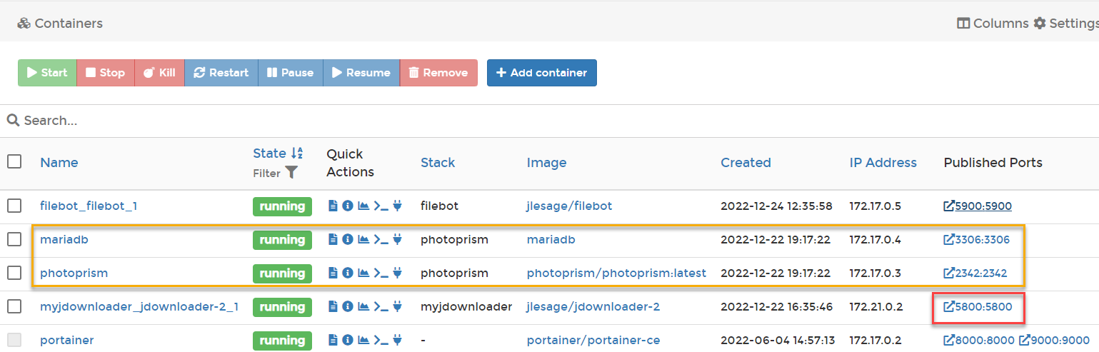

1. Raspberry OS installieren
2. Docker holen/installieren:
curl -fsSL https://get.Docker.com -o get-Docker.sh
sudo sh get-Docker.sh
3. neuen User erstellen für Docker
adduser dev
4. user in Dockergruppe hinzufügen
sudo usermod -aG docker dev
5. Überprüfen ob nun in dockergruppe
cat /etc/group | grep docker
==> docker:x:992:dev
...also passt.

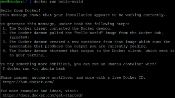

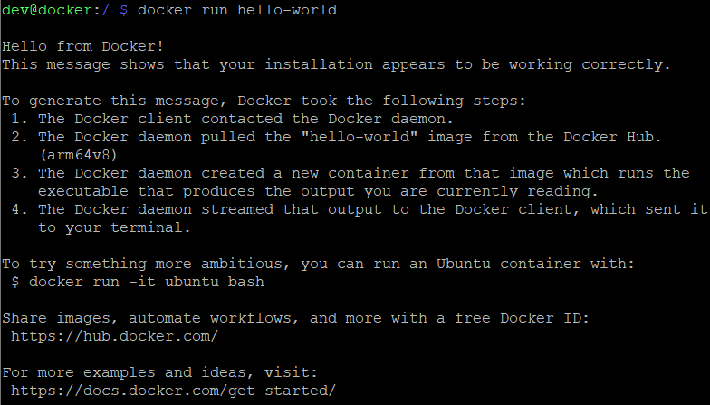

Testen ob das Erstellen und Ausführen von Container nun klappt mit User "dev":
docker run hello-world
==> also läuft.
Nun will ich noch Portainer installieren.
Also Volume erstellen:
docker volume create portainer_data
Nun Portainer pullen/run und als Volume portainer_data als Speicherort auswählen:
docker run -d -p 8000:8000 -p 9443:9443 --name portainer --restart=always -v /var/run/docker.sock:/var/run/docker.sock -v portainer_data:/data portainer/portainer-ce:latest
wird vermutlich aus Sicherheitsgründen direkt im Docker-Verzeichnis unter "portainer_data" gespeichert/abgelegt, weil man da nur mit Rootrechte hinkommt & es ja alles für die Verwaltung von allen Images/Containern gedacht ist.
Aber im prinzip ist es ein Container wie alle anderen...

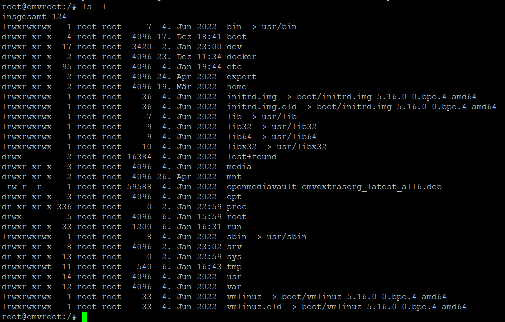

Gibt es bei Linux resp. Docker eigentlich einen "data"-Ordner auf der obersten hierarchie?
/data direkt dort wo bin, boot, dev, docker, etc, export home, etc. liegt:
bin boot data dev docker etc export home initrd.img initrd.img.old lib lib32 lib64 libx32 lost+found media mnt openmediavault-omvextrasorg_latest_all6.deb opt proc root run sbin srv sys tmp usr var vmlinuz vmlinuz.old

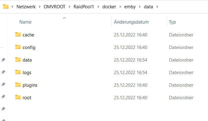

...habe ausversehen bei docker volumes den Pfad falsch angegeben ( /data:/config ) statt der wirkliche Pfad resp. bei data:/config wärs wohl richtig gewesen
Müsste ich schon löschen können?

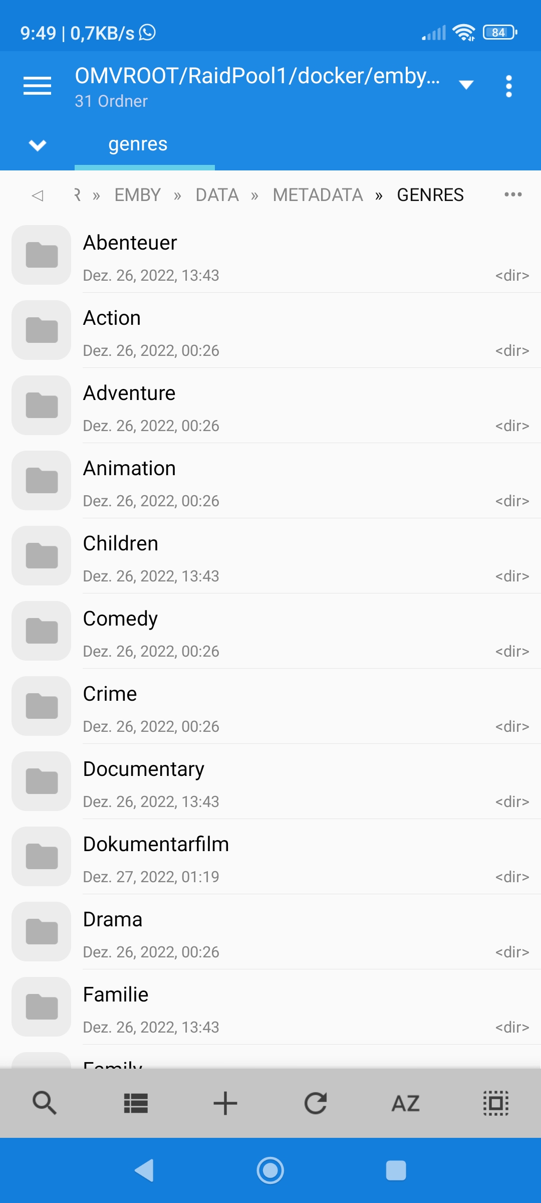

Moin,
EDIT:// ich habe es einfach mal gemacht & hat geklappt.
Leider übernimmts die Covers nicht in Kodi/Libreelec (emby for kodi next gen.). Gibt es hierfür eine Möglichkeit?
Ich möchte gerne die Bilder für die Genres übernehmen, gibt soviel ich weiss hierfür kein plugin:
https://github.com/MediaBrowser/E…esbyname/genres
Reicht es einfach alles in das Verzeichnis
\AppData\Roaming\Emby-Server\programdata\metadata\genres folders
Reinzukopieren und alles vorhandene ersetzen (z.T. die englischen Ordner in deutsch anpassen) oder muss darin 1:1 das drin sein was tatsächlich an Genre bei mir vorhanden ist?
Aktuell sieht es so aus:
[xattach=63137]meta[/xattach]
Nebenbei scanne ich so, leider ist je nach Sprache das genre doppelt z.b. adventure und Abenteuer:
[xattach=63138]emby[/xattach]

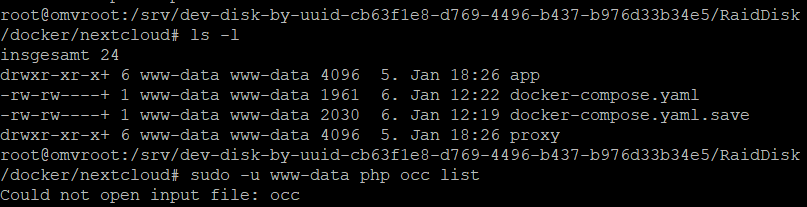

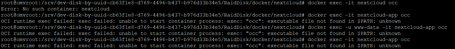

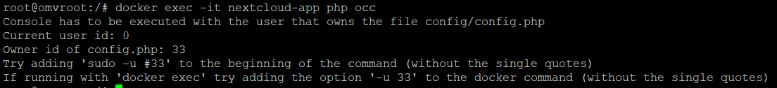

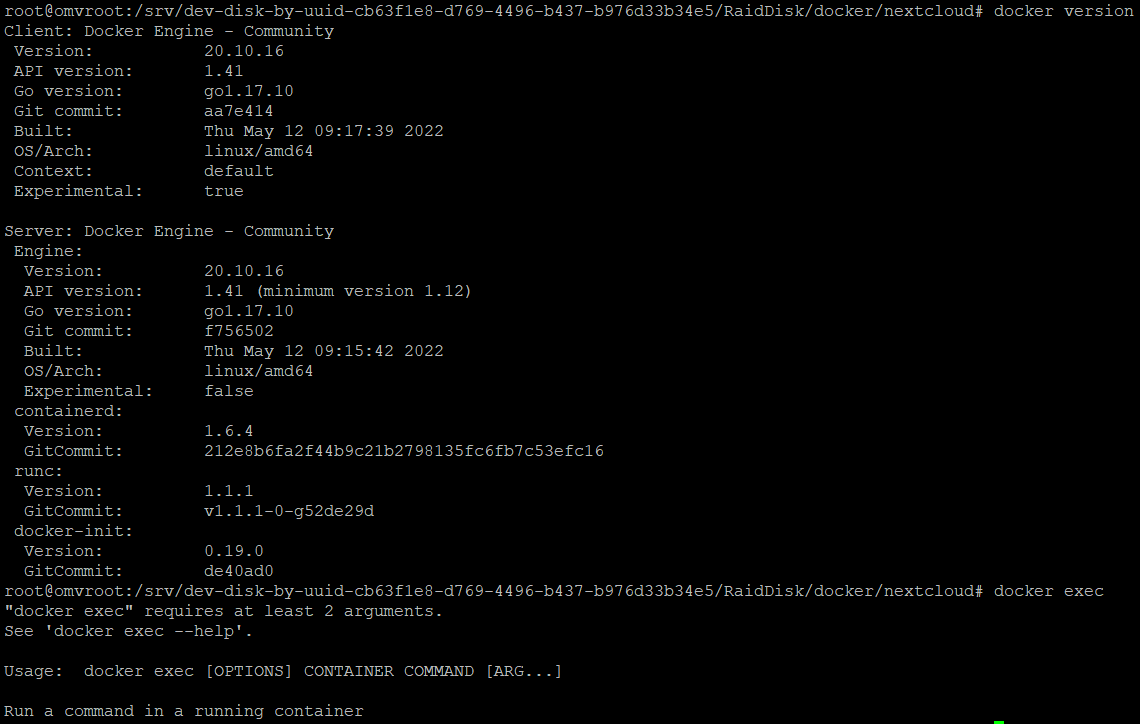

Achso, ja du nutzt den offiziellen Nextcloud Container, ich den von Linuxserver.io.
Ist ja aber gut das du es selber gefunden hast.
Was wäre die Welt ohne Google
Danke schonmal
EDIT:// geht nun.
Die Lösung ist:
sudo docker exec --user www-data nextcloud-app php occ
- Vor dem occ braucht's noch ein "php"
- Braucht ein --user www-data sonst kommt:
Natürlich macht die option -it sinn
Der Befehl müsste eigentlich stimmen, aber aus irgend einem Grund klappt das nicht
russ newsletter
Weisst du evtl wie ich auf OCC zugreifen kann per SSH?
Die Pfade lasse ich vermutlich nun wie im 1. Beitrag gleich.
https://docs.nextcloud.com/server/latest/…cc_command.html
und muss der User + die Gruppe wirklich www-data heissen?
Existiert (vermutlich) nur im Docker ... in der OMV-Gui gibt es diesen User nicht ... id -u www-data gibt allerdings die id davon aus..
Ich möchte folgendes tun:
occ has three commands for managing files in Nextcloud:
files:cleanup cleanup filecache
files:scan rescan filesystem
files:transfer-ownership All files and folders are moved to another
user - shares are moved as well.
weiss aber garnicht wo sich OCC befindet... wo ist denn überhaupt das Script? müsste doch irgendwo im /docker/nextcloud/* -Ordner sein?

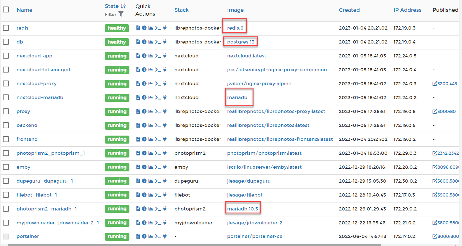

nextcloud-mariadb war es; also der Container-Name.
Ich weiss, Docker laufen alle in sich geschlossen, hat den Vorteil dass diese auch gleichschnell wieder entfernt werden können.
Nur ist es z.T. nicht besser gerade Datenbanken zusammenzupacken?
Ich kenne mich mit MariaDB / PostgreSQL und dem (scheinbar mini-Datenbank-Dienst redis) überhaupt nicht aus.
(irgendwie laufen diese Docker in sich... und ohne das ich die Daten/Datenbanken ansehen kann (wie bei phpmyadmin))
Jedoch habe ich einige Jahre intensiv mit phpmyadmin gearbeitet.
Bei MariaDB / PostgreSQL / redis fehlt mir irgendwie auch die GUI (wie es bei phpmyadmin der Fall ist).
Ich habe als nächstes vor Apache, MySQL, PHP und PhpMyAdmin zu installieren und darauf Magento2.
D.h. nochmal weitere Datenbanksysteme? ist das Sinnvoll?
Ich meine wenn ich mit html/php/sql ein Projekt in vscode erstelle lege ich in phpmyadmin eine Datenbank an und darin die Tabellen etc. und erstelle die Relationen.
Wenn es nun ein Projekt nicht mehr braucht lösche ich diese spezifische Datenbank und nicht das ganze System?
Hier habe ich natürlich noch einige Tests drin z.b. librephotos lösche ich wieder...
Das gibt aber trotzdem zwangsmässig massenweise Container?...

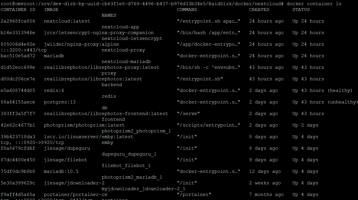

Moin,

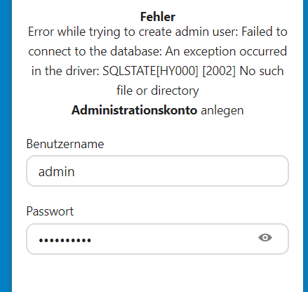

Habe nun bereits vieles ausprobiert/installiert. Nun will ich Nextcloud installieren.
Habe mir dafür die docker-compose.yaml - Datei in einem Ordner /docker/nextcloud/ erstellt und mit nano folgendes eingetragen:
version: '3'
services:
proxy:
image: jwilder/nginx-proxy:alpine
labels:
- "com.github.jrcs.letsencrypt_nginx_proxy_companion.nginx_proxy=true"
container_name: nextcloud-proxy
networks:
- nextcloud_network
ports:
- 3100:80
- 3200:443
volumes:
- ./proxy/conf.d:/etc/nginx/conf.d:rw
- ./proxy/vhost.d:/etc/nginx/vhost.d:rw
- ./proxy/html:/usr/share/nginx/html:rw
- ./proxy/certs:/etc/nginx/certs:ro
- /etc/localtime:/etc/localtime:ro
- /var/run/docker.sock:/tmp/docker.sock:ro
restart: unless-stopped
letsencrypt:
image: jrcs/letsencrypt-nginx-proxy-companion
container_name: nextcloud-letsencrypt
depends_on:
- proxy
networks:
- nextcloud_network
volumes:
- ./proxy/certs:/etc/nginx/certs:rw
- /var/run/docker.sock:/var/run/docker.sock:ro
db:
image: mariadb
container_name: nextcloud-mariadb
networks:
- nextcloud_network
volumes:
- db:/var/lib/mysql
environment:
- MYSQL_ROOT_PASSWORD
- MYSQL_PASSWORD
- MYSQL_DATABASE
- MYSQL_USER
app:
image: nextcloud:latest
container_name: nextcloud-app
networks:
- nextcloud_network
depends_on:
- letsencrypt
- proxy
- db
volumes:
- nextcloud:/var/www/html
- ./app/config:/var/www/html/config
- ./app/custom_apps:/var/www/html/custom_apps
- ./app/data:/var/www/html/data
- ./app/themes:/var/www/html/themes
environment:
- VIRTUAL_HOST
- LETSENCRYPT_HOST
- LETSENCRYPT_EMAIL
volumes:
nextcloud:
db:
networks:
nextcloud_network:
Alles anzeigen

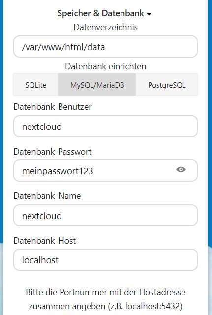

anschliessend die .env-Datei folgendermassen mit nano bearbeitet:
# MariaDB
MYSQL_ROOT_PASSWORD=meinpasswort123
MYSQL_PASSWORD=meinpasswort123
MYSQL_DATABASE=nextcloud
MYSQL_USER=nextcloud
# Nextcloud
VIRTUAL_HOST=192.168.178.16
LETSENCRYPT_HOST=192.168.178.16
LETSENCRYPT_EMAIL=meine.email@email.com
Danach den Befehl docker-compose up -d
Nun komme ich mit 192.168.178.16:3100 auf die Oberfläche von Nextcloud, kann aber nicht mit der Datenbank verbinden:
Bei Datenbank-Host:
- Die Portnummer von der Datenbank habe ich ja nicht/brauche ich glaub auch nicht? 192.168.178.16:3100 habe ich bereits getestet...
Hoffe hier weiss jemand weiter
Gruss newsletter

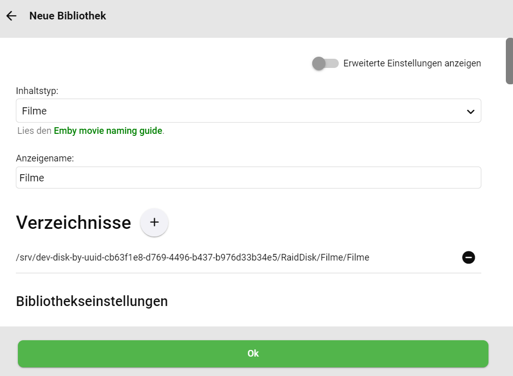

Habe es folgendermassen angepasst. Komischerweise findet er die Filme nicht beim Verzeichnis in der GUI hinzufügen:
version: "2.1"
services:
emby:
image: lscr.io/linuxserver/emby:latest
container_name: emby
environment:
- PUID=1000
- PGID=100
- TZ=Europe/London
volumes:
- /srv/dev-disk-by-uuid-cb63f1e8-d769-4496-b437-b976d33b34e5/RaidDisk/docker/emby/data:/config:rw
- /srv/dev-disk-by-uuid-cb63f1e8-d769-4496-b437-b976d33b34e5/RaidDisk/docker/emby/tvshows:/data/tvshows:rw
- /srv/dev-disk-by-uuid-cb63f1e8-d769-4496-b437-b976d33b34e5/RaidDisk/Filme/Filme/
#- /opt/vc/lib:/opt/vc/lib #optional
ports:
- 8096:8096
#- 8920:8920 #optional
Alles anzeigen
Danach klick auf "scannen".
Habe testweise auf /srv/dev-disk-by-uuid-cb63f1e8-d769-4496-b437-b976d33b34e5/RaidDisk/Filme/Filme/ 6 Filme reinkopiert in der Struktur:
Avatar (2009)/Avatar (2009).mkv
Simpsons (2010)/Simpsons (2010).mkv
Rein theoretisch habe ich eine Samba-Freigabe eingerichtet auf /srv/dev-disk-by-uuid-cb63f1e8-d769-4496-b437-b976d33b34e5/RaidDisk/Filme/
Danke
Gruss Newsletter

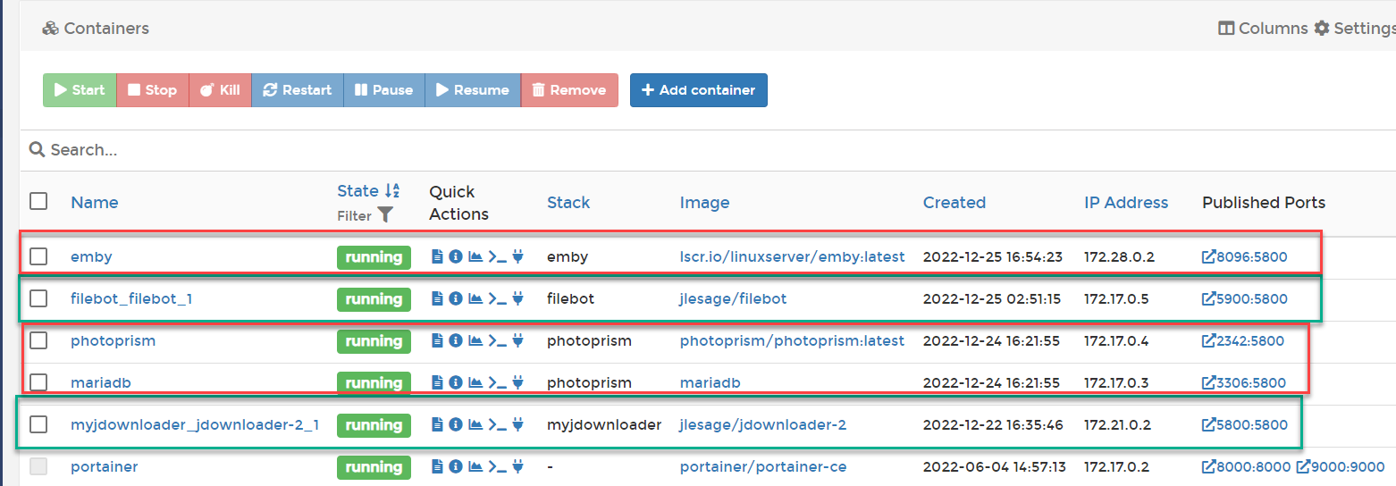

@newsletter warum weichst du bei der conf ab und nimmst statt port 5800:5800 wie es im Docker Hub steht 5900:5900?
Versuch es doch erstmal mit der Config die vorgeschlagen wird.
Weil jdownloader bereits 5800:5800 nutzt:

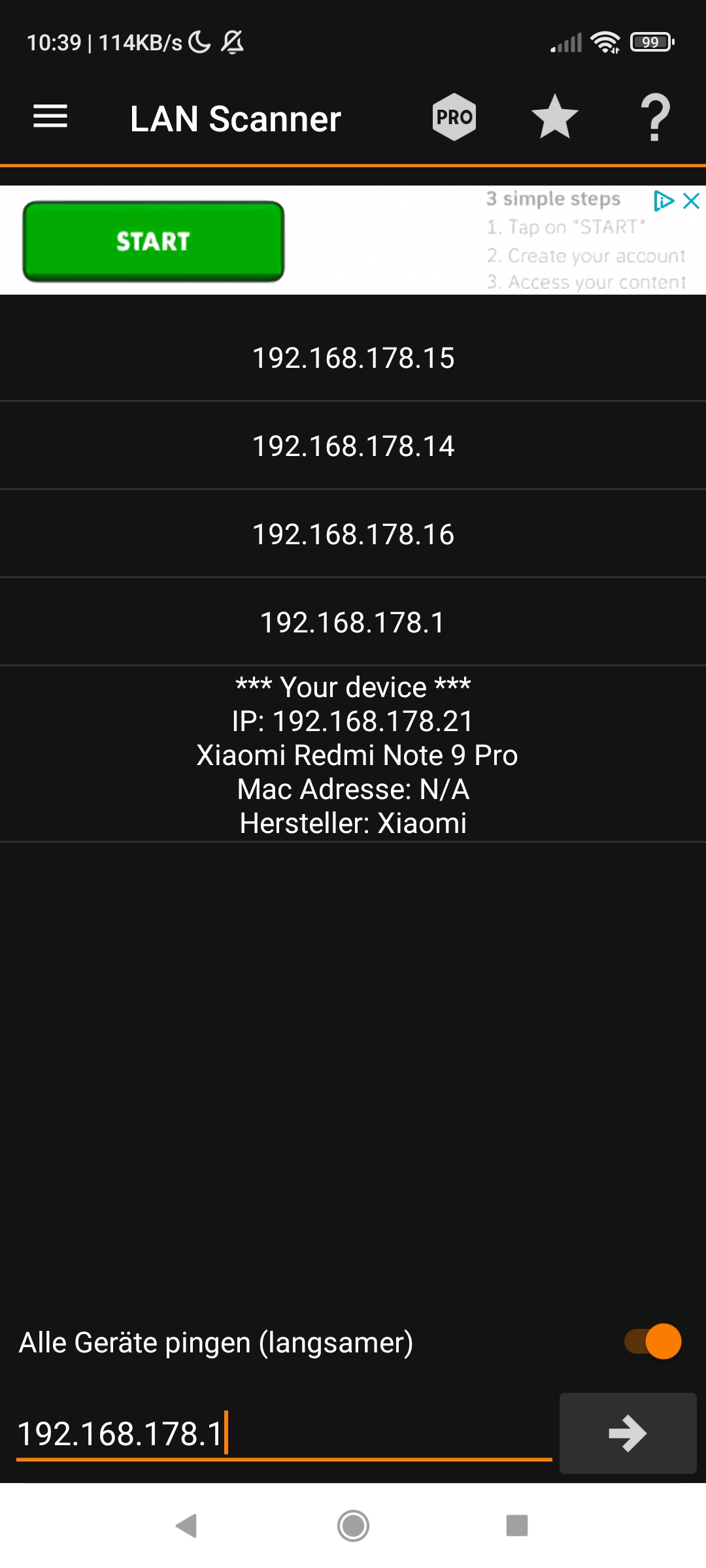

Was mich allerdings wundert:
- wieso ist die ip 172.17.0.x ... müsste die nicht 192.168.178.16 sein? (jdownloader docker läuft)
- bei photoprism habe ich das gleiche Problem: GUI nicht erreichbar. (mariadb wird für photoprism benötigt)
Gruss newsletter
naja, meine idee ist vieles nun in docker zu packen... Hatte bisher vieles nicht schön konfiguriert
- jdownloader läuft
- vpn läuft schon (router)
- photoprism für Bilder
- filebot zum von unterwegs renamen
- emby oder plex (kann mich da noch nicht entscheiden)
- htpc evtl wieder libreelec...
- ggf. FolderSync
Im browser trage ich ein:
192.168.178.16:5900
.25 war der pc nun ists .21 (handy) deshalb kannte ich die ip nicht weil diese Geräte mit dhcp im netz sind.
Gruss newsletter
Moin,
Der Docker läuft zwar, aber die GUI wird nicht angezeigt:
filebot:
image: jlesage/filebot
ports:
- 5900:5900
volumes:
- /srv/dev-disk-by-uuid-cb63f1e8-d769-4496-b437-b976d33b34e5/RaidDisk/docker/filebot/appdata:/config:rw
- /srv/dev-disk-by-uuid-cb63f1e8-d769-4496-b437-b976d33b34e5/RaidDisk/docker/filebot/media:/storage:rw
environment:
- USER_ID=1000
- GROUP_ID=100
- TZ=Europe/Berlin
Alles anzeigen
