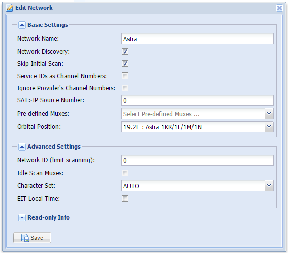

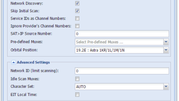

    Ich habe das Verhalten jetzt nochmal reproduziert.
    Ich habe den Dienst gestoppt.
    Das Verzeichnis /home/hts/.hts/tvheadend umbenannt.
    "sudo dpkg-reconfigure tvheadend" ausgeführt.
    Im Webinterface das Network (Astra 19,2) neu angelegt.

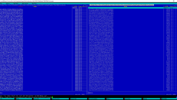

    Jetzt habe ich wieder Unterverueichnisse unterhalb von
    /home/hts/.hts/http://tvheadend.sik/input/dvb/netw…64708b37a/muxes.
    Ich kann mir nicht erklären, was ich anders mache als ihr.
    Aber wenn ich der einzige bin, bei dem das so ist, werde ich meine Senderliste eben doch selbst zusammenstellen. :)

    Ich habe übrigens wieder das Problem, dass mir tvheadend zunächst für jeden "mux" einen eigenen Ordner erstellt hat.
    In der heruntergeladenen Senderliste sind es dann jedoch einzelne Dateien.

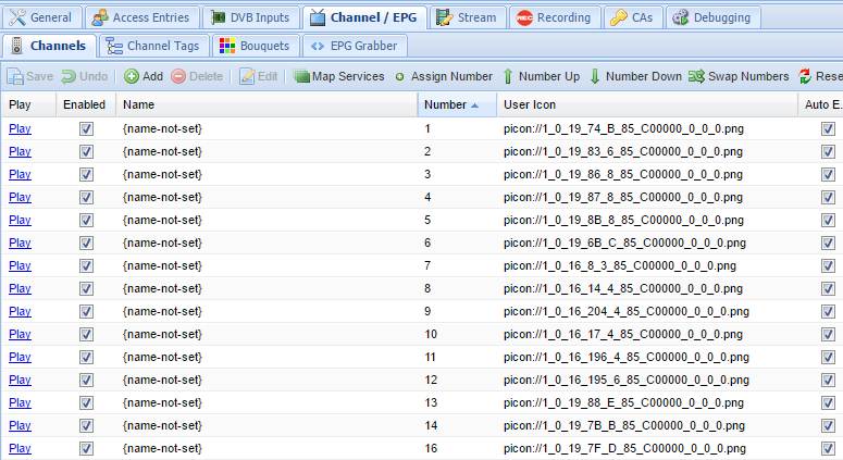

    Hi,
    ich bin gerade dabei, ein Kodibuntu-System aufzusetzten.
    Bis jetzt habe ich ein System auf Basis von yaVDR genutzt.

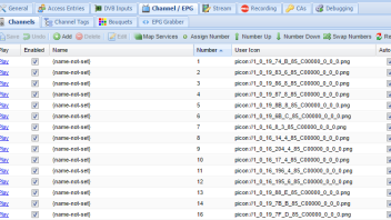

    Beim Importieren der Senderliste bin ich jetzt aber auf ein Problem gestoßen.
    Im muxes-Ordner des Download sind viele Dateien mit einer ID.
    Diese bilden wohl die einzelnen Muxes ab.
    Nach dem Import der Senderliste haben diese jedoch keine "Services" zugeordnet.
    Unter "Muxes" und "Services" finde ich auch keine Einträge im WebIf.
    Also habe ich nochmal einen Scan angestoßen und die Listen füllen sich.
    Die Channel haben aber immer noch keine Services.
    Im Ordner "/home/hts/.hts/tvheadend/input/dvb/networks/2a9b325819ef337e2965e14b71211ee5/muxes" werden jetzt allerdings Unterordner mit ähnlichen (gleichen?) IDs erzeugt in denen jeweils eine config und ein "services"-Ordner mit weiten Dateien angelegt werden.
    Beispiel:
    Kann es sein, dass sich die Ordnerstruktur geändert hat?
