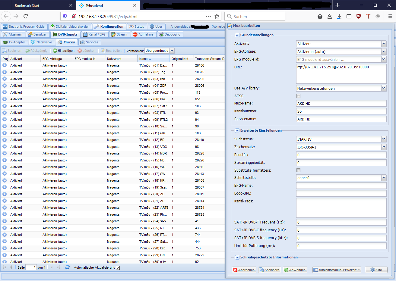

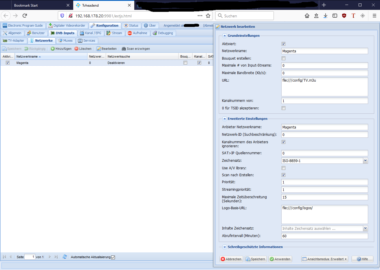

Ok, mein TVH läuft auf einem Server im Docker, bei mir läuft zB. Ard HD.
Die Adressen habe ich von "https://db.iptv.blog/multicastadressliste".
Für das Erste HD wäre das: 232.0.20.35:10000
Unter Muxe habe ich dann als Adresse "rtp://87.141.215.251@232.0.20.35:10000" hinzugefügt, wobei der Teil vor dem @ immer gleich bleibt.
Wichtig ist das ihr Eure korrekte Schnittstelle auswählt.

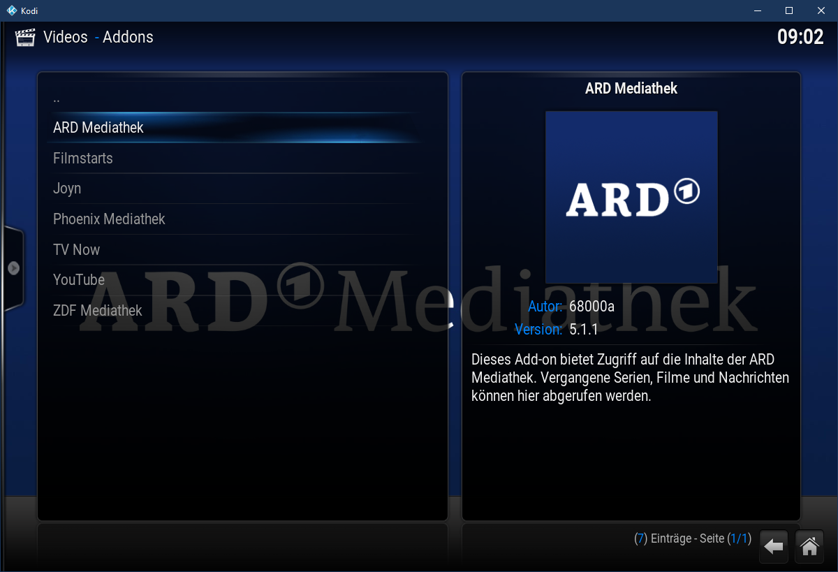

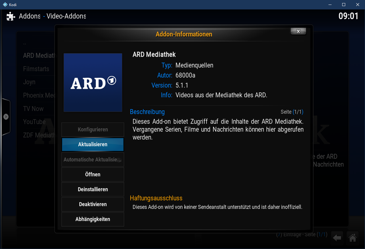

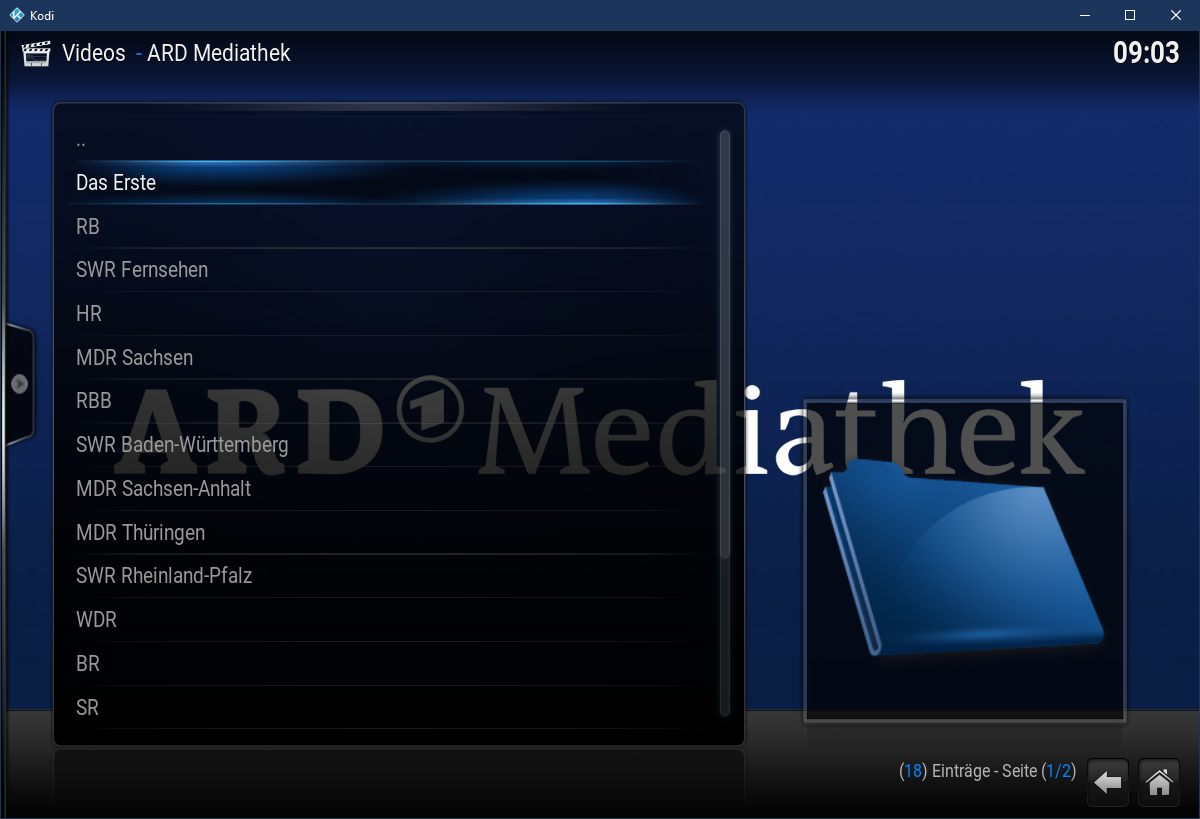

Guten Morgen,
ich habe jetzt mal alle Videoaddons deinstalliert und händisch alle Dateien unter "C:\Users\.....\AppData\Roaming\Kodi\addons" gelöscht.
Dann die ARDMediathek neu installiert. Leider sind die Videobeiträge wieder um einen Tag falsch. Siehe Bilder.
Genau diesen Fork in der aktuellen Version verwende ich. Wollte eigendlich auch wissen ob es nur bei mir so ist bevor ich 68000a kontaktiere.

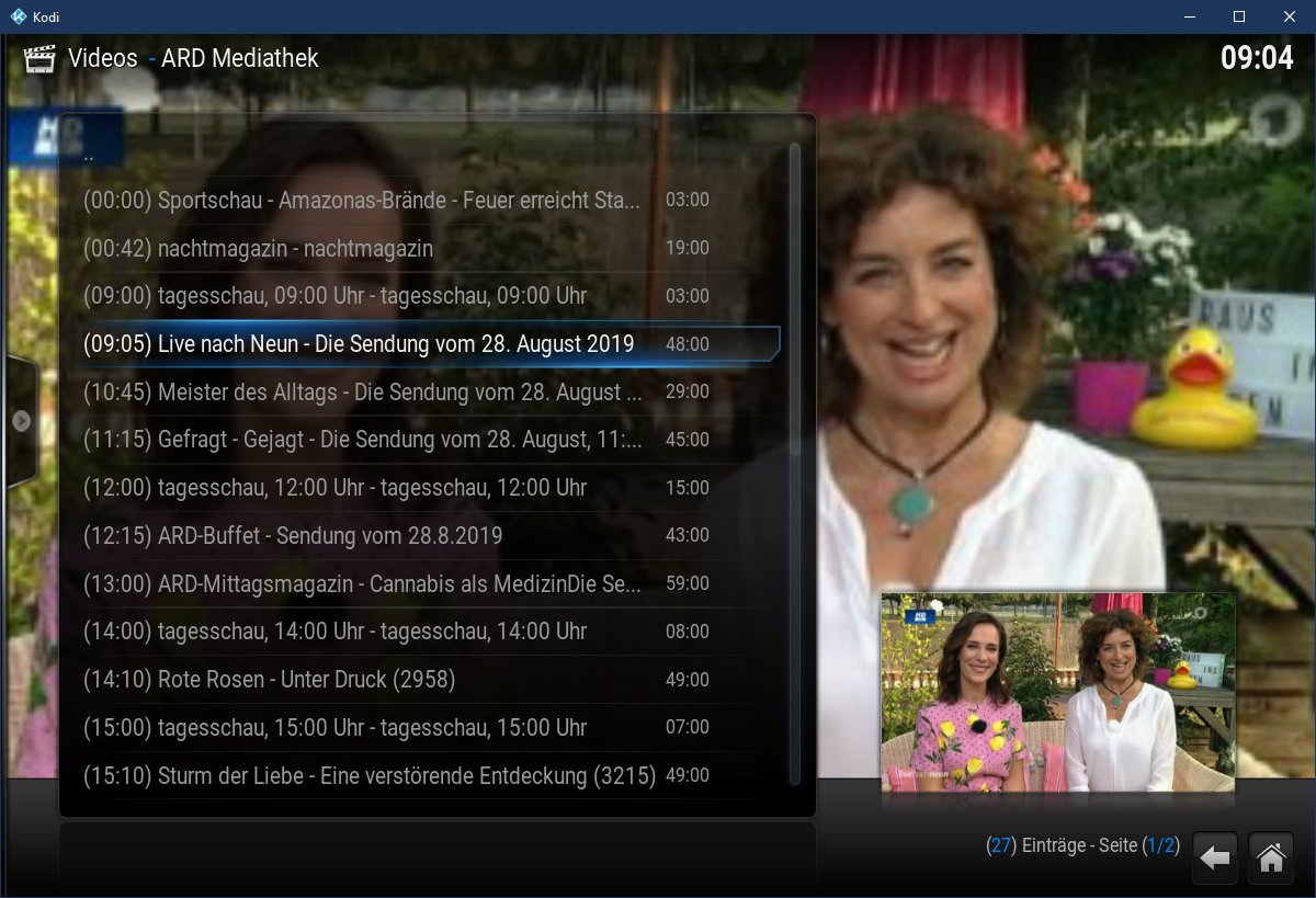

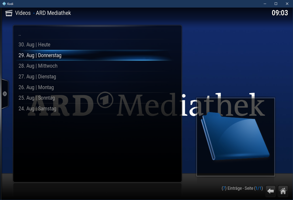

Guten Morgen,
wenn ich Sendungen nach Datum in der ARD Mediathek aufrufe erhalte ich ja für 7 Tage rückwirkend die Sendungen.
Nur leider stimmt das Datum bei vielen Sendern nicht.
Beispiel: Heute am 27.08 (Dienstag) rufe ich bei „Das Erste“ den Montag auf. Müssten also Sendungen vom 26.08. zu sehen sein. Finde aber nur Sendungen vom 20.08.
Beim „RBB“ ist es der 21.08. etc.
Habe das Phänomen auf 3 verschiedenen Rechnern.
Vielleicht kann sich das mal jemand mit Ahnung anschauen.

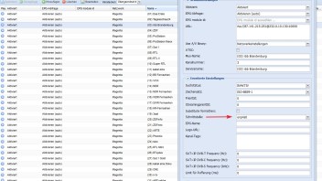

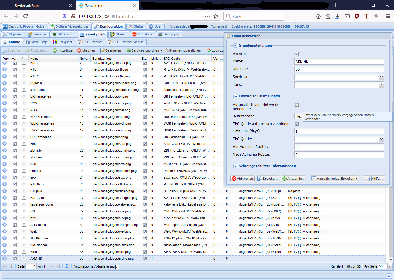

Ähnlichen Fehler hatte ich auch: "cannot find ip address for interface (null)".
Wähle mal unter Konfiguration --> DVB-Inputs --> Muxes einen beliebigen Sender und klicke auf "Bearbeiten". Dann unter Mux bearbeiten die erweiterten Einstellungen. Dort findest du die Schnittstelle. Diese habe ich auf "enp4s0" eingestellt, dann lief es.
