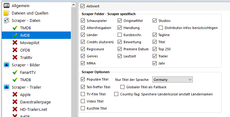

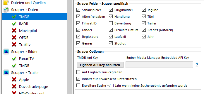

Ja. Hatte halt nur mal abgebrochen, da es mir auffiel.
Momentan möchte ich ihn über Nacht laufen lassen. Im Sekundentakt kommt die Meldung, das ein Film gescrapt wurde & dann natürlich fast leer. TMDB & IMDB erreiche ich auch Problemlos über den Browser (hätte ja sein können, dass da das Problem liegt).
Ab & zu ist dann mal ein Film bei, wo alle Informationen gespeichert wurden sind.
Oder holt er sich quer Beet erst mal Screenshots usw. & später mal die Infos?
