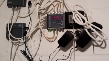

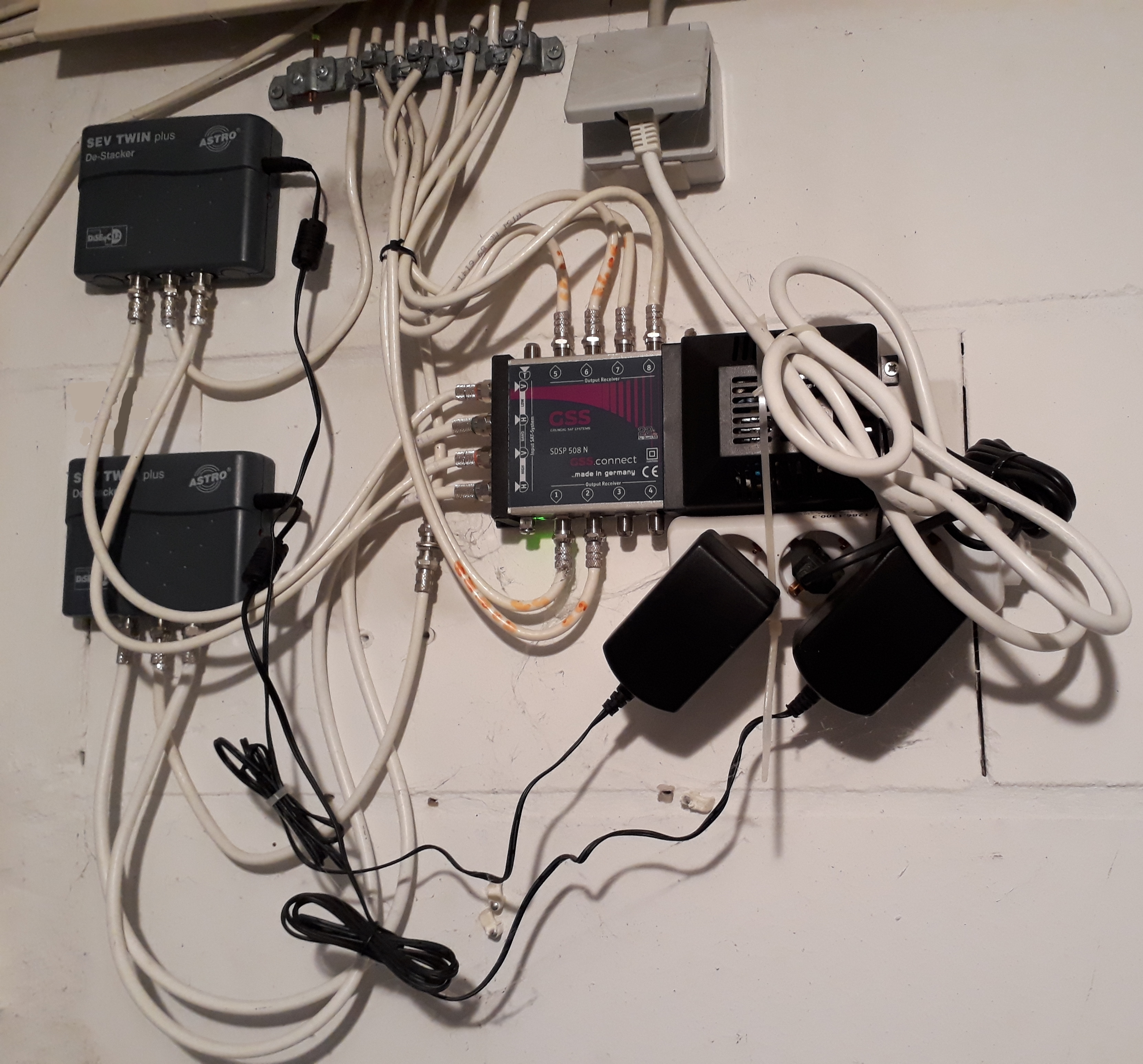

    Beim Wechsel von analog auf digital vor einigen Jahren hatte ich mal ein Bild unserer Anlage in einem anderen Forum gepostet, weil ich ein paar Fragen hatte. Inziwischen hat sich dran was geändert scheinbar, also habe ich ein neues gemacht:
    Nur das größere Gerät rechts im Bild war damals anders. Von der Art her wahrscheinlich alles unverändert. Damals hieß es, es wäre keine Unicable-Schaltung.
    es ist ein Mehrfamilienhaus (6 Wohnungen). Irgendwas an dieser Stelle zu ändern, ist keine Option. Bei mir in der Wohnung evtl. schon (außer Kabel ziehen).
    Das stimmt, Digibit R1 hat 4 Tuner, die Twin-Variante hat zwei.
    Wenn wir jetzt davon ausgehen, dass es keine Unicable-Schaltung ist, was heißt das für die angedachte Lösung konkret? Wenn man auf Splitter lieber verzichten sollte, kann nur ein Tuner des SAT>IP Servers mit dem SAT-Anschluss verbunden werden. Können dann zwei Geräte, die über TVHeadend angebunden sind, zwei verschiedene Programme auf verschiedenen Bändern schauen, ohne sich gegenseitig zu stören?
