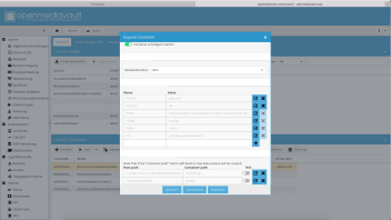

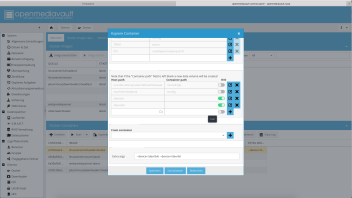

Okay, hab hier mal zwei schnelle Screens von meinen Einstellungen im Docker Gui von TVH erstellt. Ob das jetzt die 100% richtigen Einstellungen sind oder einige Dinge doppelt sind beim mounten von den Ordnern, kann ich nicht genau sagen. Ist mehr trial and error als wissen aber es läuft bei mir zumindest. Das Problem mit der GPU hatte ich auch. Ich musste dem Ordner /dev/dri kurzfristig Rechte (777) geben, danach den Docker neugestartet un siehe da es ging. Nach einem neustart des Rechners sind die Rechte des Ordners danach wieder auf dem ursprungswert aber TVH kann weiterhin damit arbeiten.
