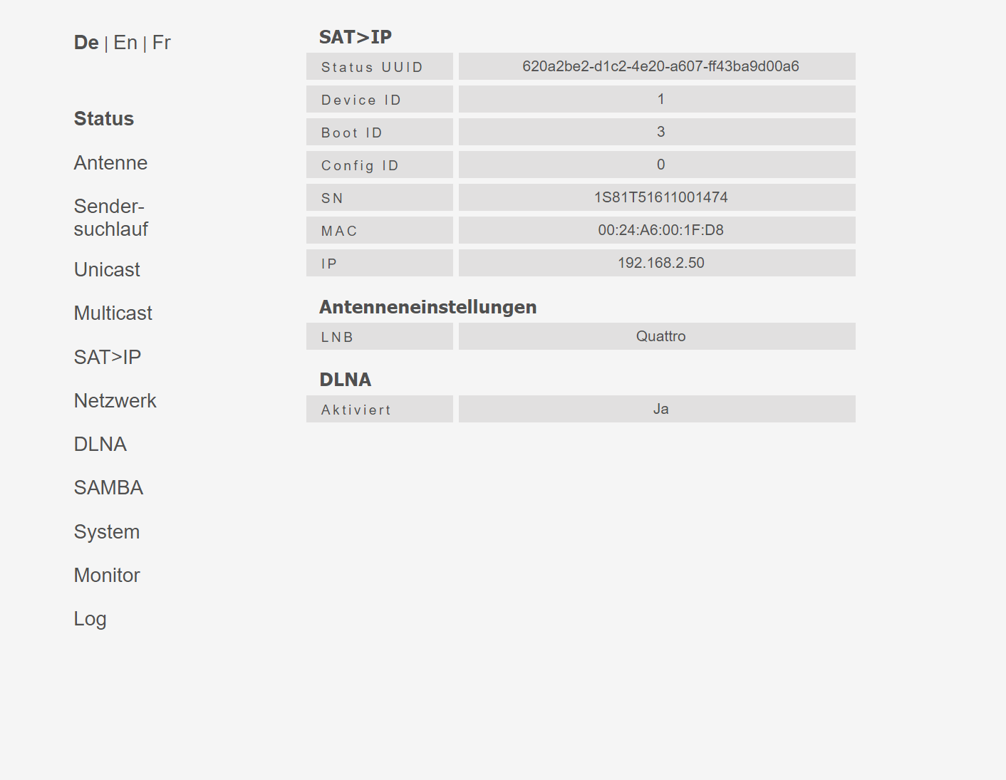

Du hast einmal Quad und einmal Quattro als LNB definiert, kan nur eines von beiden sein
Gesendet von iPad mit Tapatalk
Hehe stimmt. Das habe ich noch vom Testen. Macht aber beides keinen Unterschied.

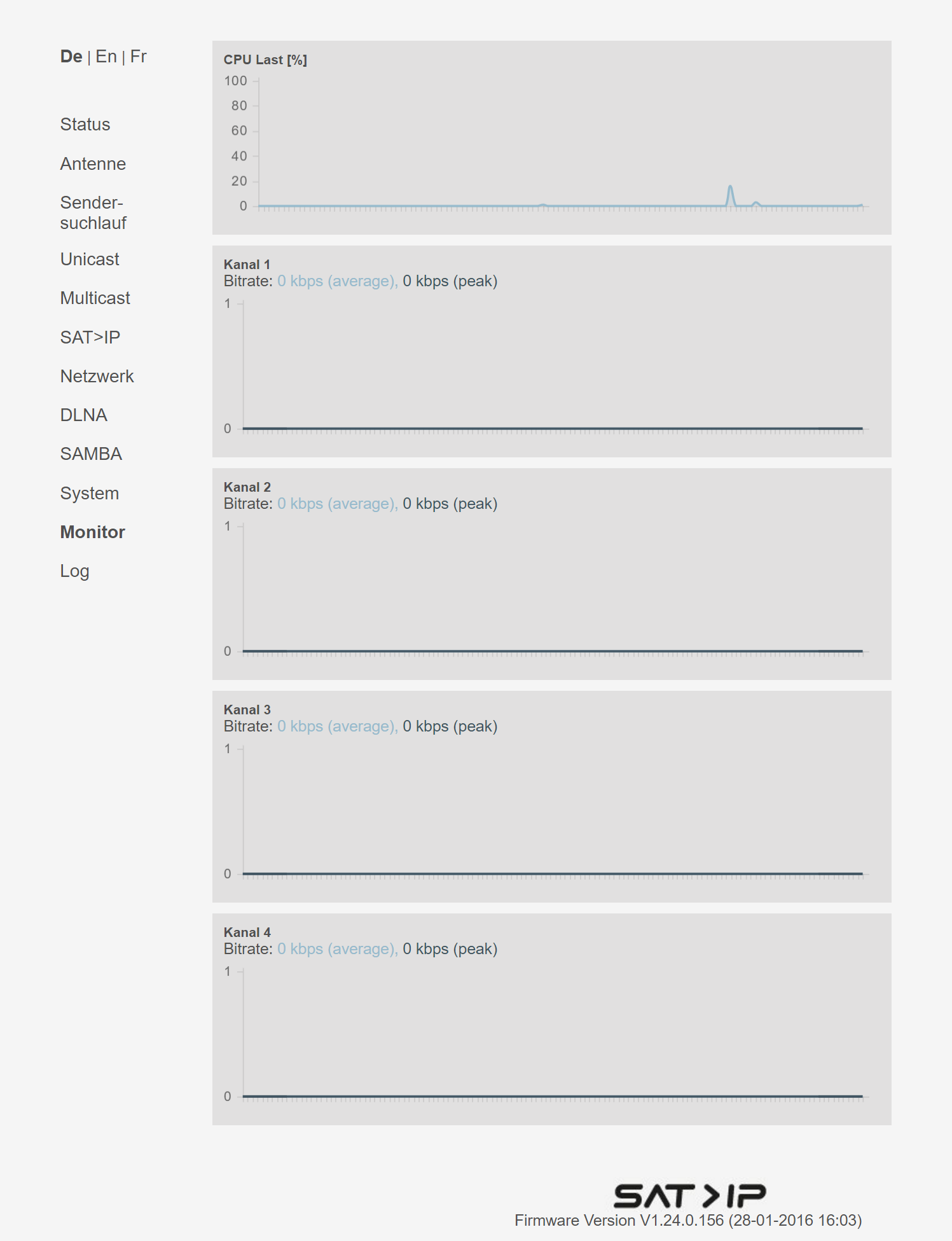

Ich häng hier mal meine Digibit Webinterface Screensshot dran.

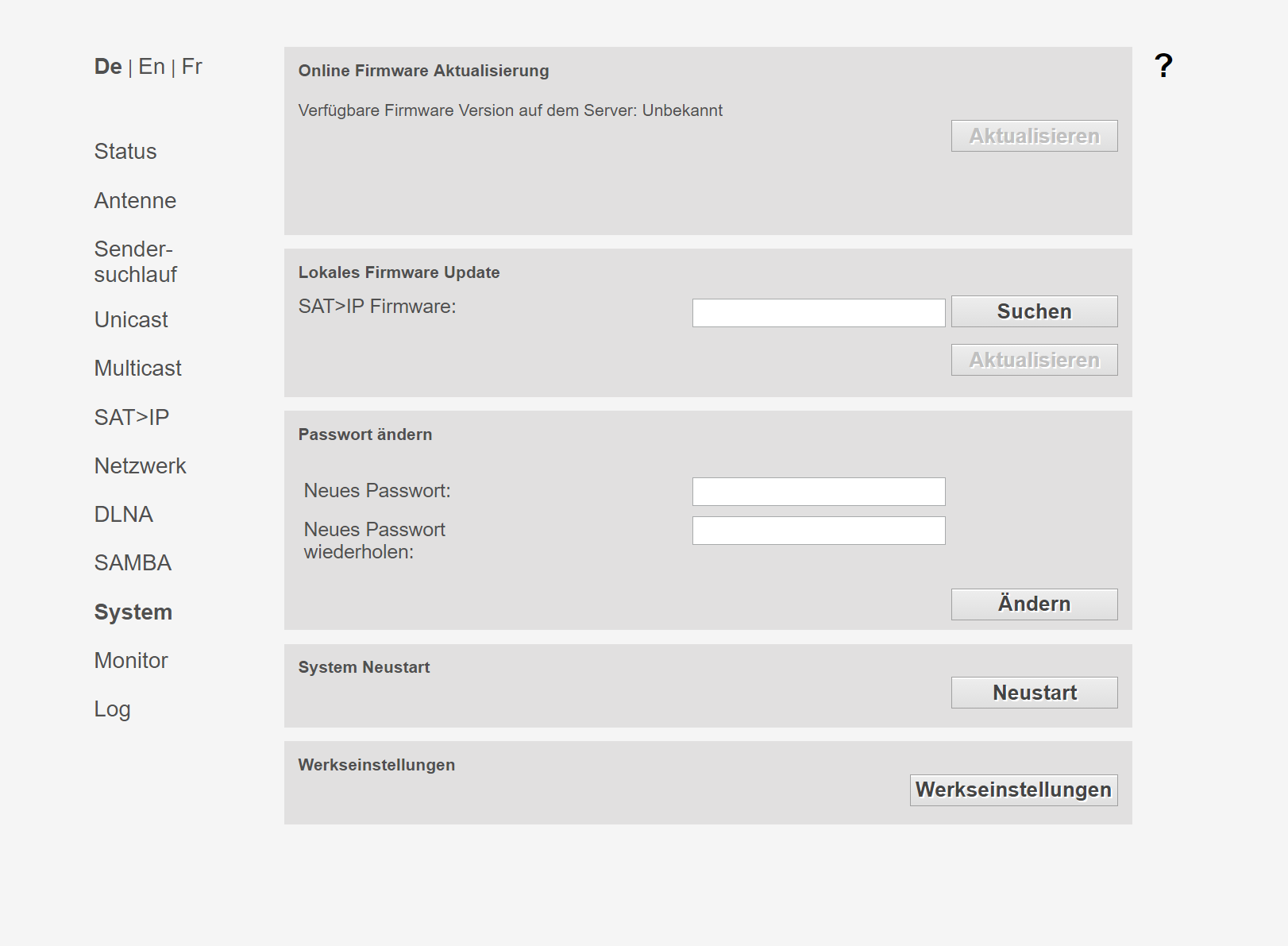

Firmware ist aktuell ja. Finde es merkwürdig dass ich aufs webinterface komme und dennoch (auch nach tvh Neustart) keine Tuner angezeigt bekomme.
