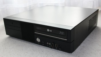

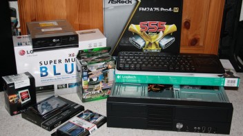

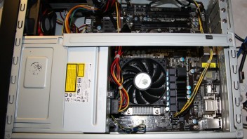

    hier ein paar Bilder von meinem HTPC inkl Innenleben 8)
    Beim "Hardware-Gruppenfoto" war anfangs halt noch der Scythe Shuriken Rev.B mit dabei.
    Da wusste ich ja noch nicht, dass der der keinen Platz hat... :rolleyes:
    So sieht er nun aus, nachdem alles verbaut wurde
    und hier dann in der "Final-Version" mit dem Nitrogon NT07
    Entschuldigung, ich hatte mich vorher vertippt! ich meinte natürlich den NT07 und nicht den NT02 :whistling:
    bye
    aufgrund von was kein Platz??? höhe sollte ja nicht das Problem sein
    keibertz
    ich hab zwar noch einen zweiten Rechner, aber der hat "nur" einen E-350, also da dauerts noch länger, das konvertieren. :sleeping:
    pacoma
    das ist ganz leicht zu erklären ^^
    das Board ist auf der rechten Seite des Gehäuses und der LG BR Brenner ist auch auf der rechten Seite.
    Und der Scythe Shuriken ist im Durchmesser doch etwas grösser und dann wäre der Brenner von der Tiefe her nicht mehr reingegangen.
    ja blöd.
    Erklärung verstanden?
    Ja, das waren so meine Anfangshürden.
    Aber das gehört zum Eigenbauw wohl dazu, wenn man auch ein Gehäuse verwendet, das nicht jeder hat. ;)
    bye
    PS: ich werde später mal noch ein Foto posten.
