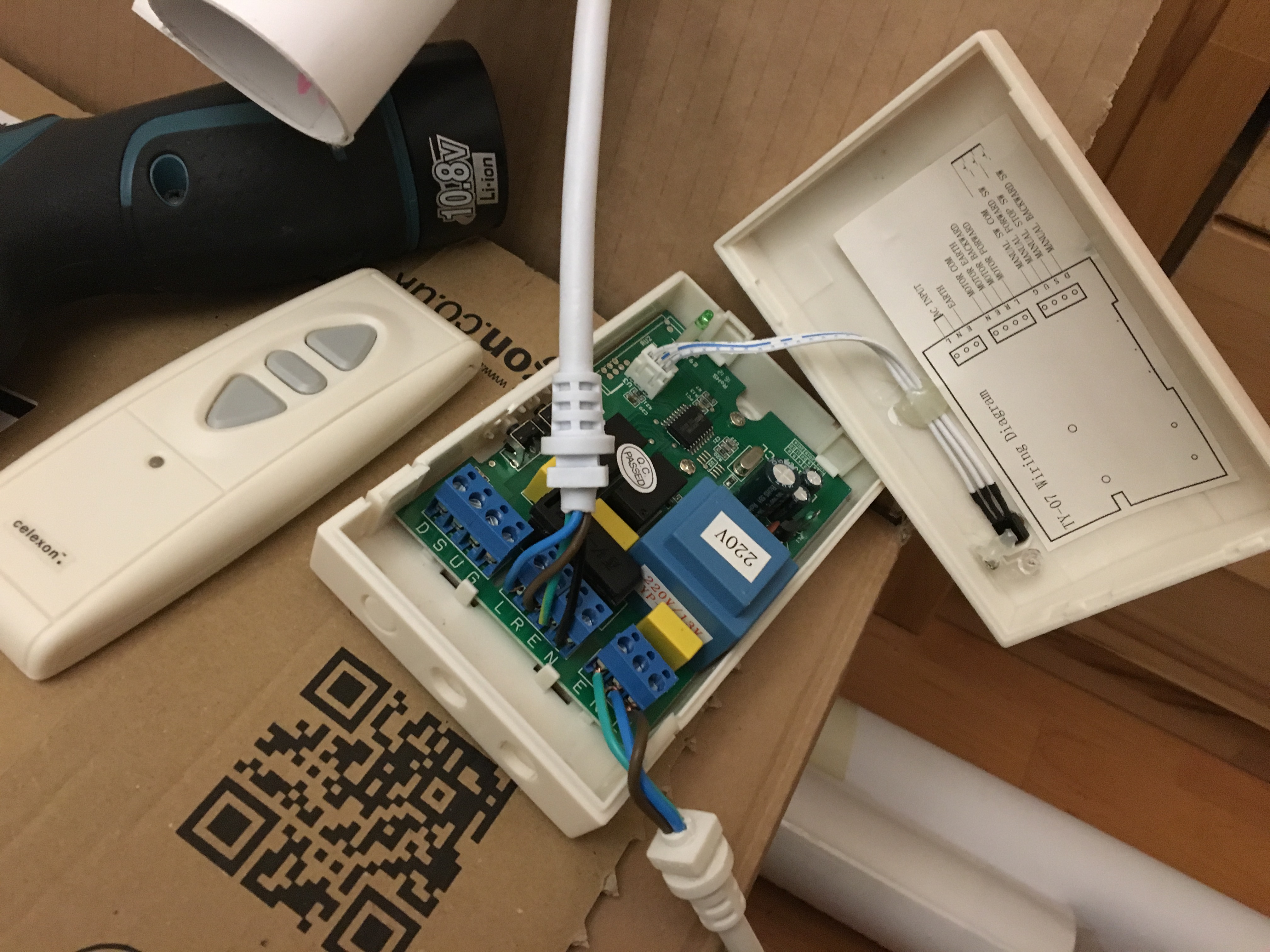

    das war meine erste Idee. Habe aber jetzt doch die Steuerung einer Celexon LW gekauft inkl. IR FB.
    Kosten 60,- Umbauzeit 10min => geht wahrscheinlich billiger beim Chinesen aber dauert dann auch länger (Lieferung)
    Damit ist die Automation abgeschlossen. Funktioniert super mit meiner Harmony.
    Danke für Deinen Hinweis, der hat mich erst drauf gebracht. Hätte sonst auch mit Lightmanager und diversen Dingen experimentiert.
    Hier noch ein Bild, falls jemand wissen wie es angeschlossen wird. Habe es hier an meiner alten Leinwand (ESMART billig) ausprobiert.
