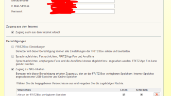

    Was mir gerade aufgefallen ist. Die Platte geht an der Fritzbox nach einigen Minuten aus. Muss mal testen wie lange und ob es am Laptop auch so ist.
    Gibt es da Möglichkeiten das zu ändern und kann das ein Grund sein? Eigentlich ja nicht, da Kodi sich die Infos ja letztendlich von der Fritte abholt. Und als ich die Platte einbinden wollte, war sie noch aktiv und per FTP ansprechbar
    Halli Hallo,
    die Suchfunktion hat mich leider nicht weiter gebracht, daher versuche ich hier mal mein Glück.
    Ich nutze den Fire TV Stick + Fritzbox 7360. An dieser hängt bereits eine externe Festplatte per USB, auf die ich auch ohne Probleme zugreifen kann (UPnP Ger). Nun habe ich eine 2te FP an die Fritzbox gehangen. Sie wird auch in der Benutzeroberfläche von Fritz erkannt und ich kann per FTP auf diese zugreifen. Leider wird sie aber in oder von Kodi erkannt.
    Evtl hat jemand ne Lösung oder nen Tipp?
    Danke im Voraus
