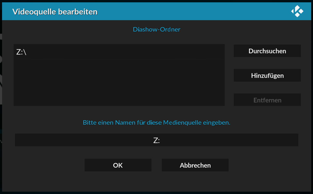

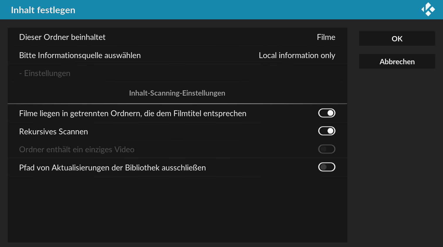

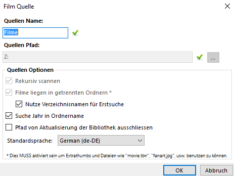

    Hi!

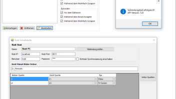

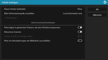

    Ich bekomme das Kodi Interface partout nicht zum Laufen, obwohl die Einstellungen - soweit ich das beurteilen kann - richtig sein sollten.

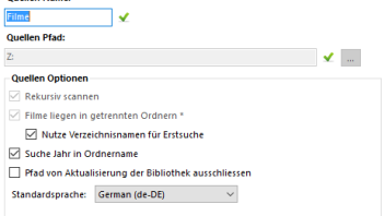

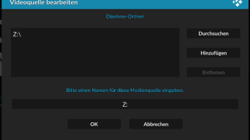

    Die Filme liegen auf dem Netzlaufwerk Z: (siehe "Ember Einstellungen.png").
    Sowohl EMM als auch Kodi können die Filme lesen.
    Das Synchronisieren der Filme schlägt aber fehl, weil EMM als Pfad den String "Z:\ZZ:\:Z:\\Z:\1Z:\9Z:\8Z:\4Z:\ Z:\(Z:\1Z:\9Z:\8Z:\4Z:\)Z:\\Z:\" übergibt (gekürzte Logauszüge, komplette Logs sind im Anhang):

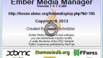

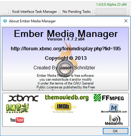

    PS: Version.png habe ich angehängt, weil mich die Versionsnummer 1.4.7.2 erst irritiert hat, aber wahrscheinlich ist das nur noch nicht auf den aktuellen Stand gebracht.
