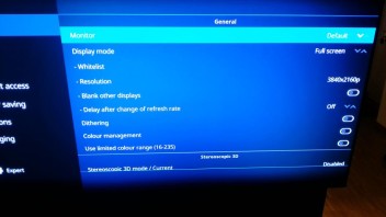

    Mein ISP (init7) bietet seit kurzem IPTV kostenlos an - coole Sache dachte ich mir, also alles eingerichtet, läuft auf dem PC mit VLC einwandfrei.
    Also das gleiche bei meinem TV und Kodi versucht - es läuft, aber leider total verzogen :(
    Der Ton ist ca. 500ms verzogen und das Bild verändert wie die Geschwindigkeit, als wenn jemand alle 1-2 Sekunden auf 1.5x Geschwindigkeit stellen würde, und wieder auf 1x Geschwindigkeit.
    Hat jemand eine Idee woran das liegen könnte?
    Am PC funktioniert das einwandfrei mit dem VLC, getestet unter Linux (Fedora 28) als auch unter Windows 7 - ich glaube also nicht dass es generell am Stream liegt.
    Kodi ist per LAN verbunden und hat volle gbit Geschwindigkeit - wenn ich was runter lade geht das rasend schnell, ich schliesse also auch Verbindungsprobleme vom Kodi zum Router aus.
