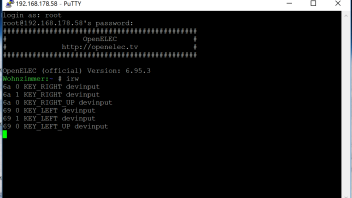

    Putty loggt jetzt pro Tastenanschlag zwei Ereignisse
    KEY_[] devinput
    KEY_[]_UP devinput
    Stimmt das so?

    Putty gibt mir bei einem Tastenanschlag links auf der Harmony den Befehl "KEY_LEFT" aus.
    Wie verknüpfe ich das nun?

    Hierbei ist mir dann aufgefallen, dass ich bei Putty mehrere Ausgaben pro Tastendruck erhalte, die ich vorher für normal hielt:
    (Sind insgesamt nur 2 Tastenanschläge -> 1x Rechts, 1x Links und erhalte über Putty insgesamt 6 Ereignisse)

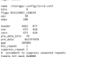

    Wenn bei einer Fernbedienung, die über den devinput-Treiber läuft, beim Tastendruck der zugehörige Befehl doppelt ausgeführt wird, und auch nicht durch die Parameter repeat und delay beeinflussbar ist, hilft es, in der .lircd.conf den pre_data-Wert auf
    1pre_data 0x8001
    zu setzen, und den toggle_bit_mask-Wert zu löschen/auszukommentieren. Viele Fernbedienungen senden als Standard zweimal (teilweise auch häufiger) den Impuls der Taste, um sicherzustellen, dass er wirklich ankommt.
    Ich hab schon versucht das auf die Hinweise von Ubuntuusers zu unterbinden, bin allerdings gescheitert.
    Kann mein Problem hier liegen oder ist das zu ignorieren?
    Hier ist noch zusätzlich einen Screenshot meiner lircd.conf. Vielleicht liegt hier schon der Fehler, der dazu führt, dass die Keymap nicht funktioniert.
    Ich hatte teilweise mal zwei drin. Denke, dass die zweite durch den Keymapeditor erstellt wurde. Habe dort aber auch viel rumprobiert und auch beide einzeln probiert. Leider kam ich hier auch zu keinem Erfolg.
