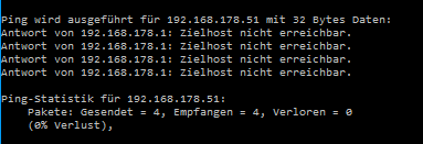

Ich habe den RaspPi angeschaltet und nicht meinen Workaround durchgeführt, alles ist hochgefahren und die Uhrzeit ist wieder falsch. Dann habe ich den RaspPi angepingt und ich bekomme folgendes Ergebnis:
Ein Zugriff mit SSH ist jetzt nicht möglich.
Ich habe dann nochmal auf die FritzBox geschaut und hier sieht alles gut aus:
Ich habe also momentan keine Möglichkeit per SSH die Befehle abzusetzen.
Nun habe ich so oft neu gestartet bis es geklappt hat und ich per SSH rauf komme (nicht mit meinem Workaround).
