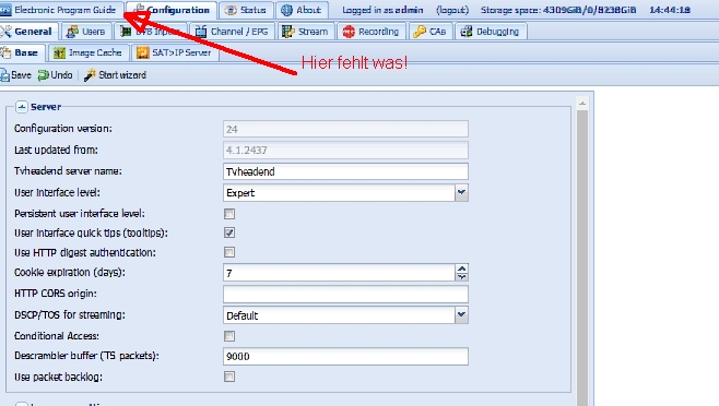

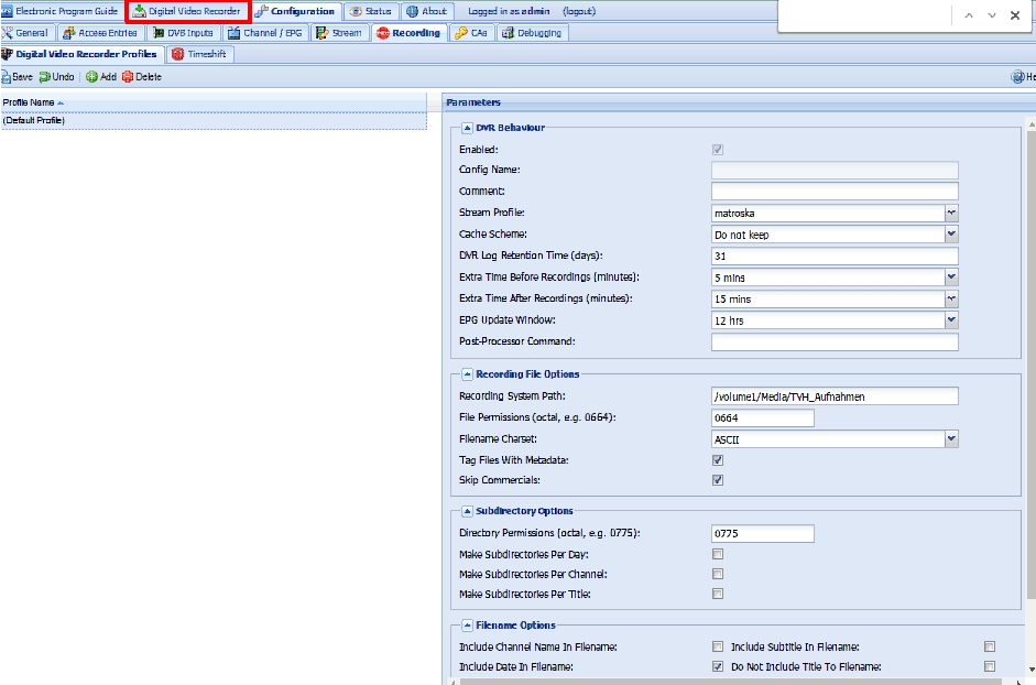

    Hi CvH,

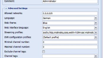

    die Einstellungen für das Recording habe ich denke ich soweit im Griff. Mir fehlt das ganze "Digitale Video Recorder" Tab (und kann das z.B. auch nicht über die iOS-App nutzen).
    Im Anhang nochmal das Bild von oben mit einer Markierung das was fehlt und noch ein Bild von der TVH 4.0.8 Version (so wie es aussehen soll inkl. meiner Config) die es über die community paketquelle für das Synology NAS gab (mit der Funktioniert theoretisch alles, aber mit was für Bugs muss ich denn rechnen?)

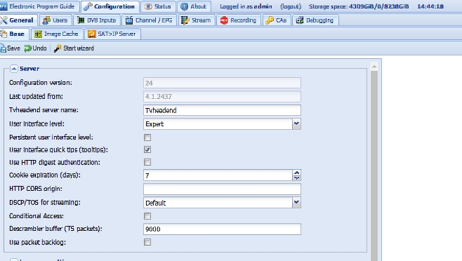

    Hallo zusammen,
    nachdem ich jetzt TVH auf einem Raspberry und einem x86 mit Ubuntu in Betrieb genommen habe, wollte ich jetzt mal schauen wie das ganze auf meinem Synology NAS (DS412+) mit neuester DSM6 Version mit einem Digibit R1 funktioniert.
    Dazu habe ich die TVHeadent-testversion 4.1.2437-1 von syno.dierkse.nl installiert. Damit werden die 4 Digibit R1 Tuner auch anstandslos erkannt. Ich kann alle Channels Mappen und bekomme auch ein EPG.
    Aber jetzt kommt es. Ich kann zwar alles mögliche zur Recording-Funktion einstellen, aber es gibt weder eine Webgui für "Digital Video Recorder" noch kann ich über das EPG oder sonst irgendwie etwas aufzeichnen.
    Auch das Abspielen eines Streams über das Webinterface funktioniert über das Synology NAS nicht (Screenshot des Webinterfaces im Anhang).
    Das ganze verwirrt mich jetzt doch etwas. Ich habe alles nochmal deinstalliert und wieder installiert aber das nützt alles nichts.
    Kennt das Problem jemand? Von "http://packages.synocommunity.com/" bekomme ich nur ein 4.0 er TVH bei dem ich ersteinmal per SSH diverse Anmelde Probleme Lösen müsste. Aber ich glaube irgendwo gelesen zu haben das die 4.0er Version mit dem Digibit noch Probleme hat (kann das jemand bestätigen).
    Kennt sich da jemand aus? An was könnte das fehlende "Video Recorder" Frontend liegen?
    Viele Grüße
    Godmen

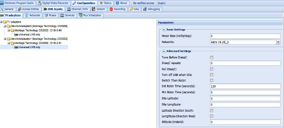

    Ja, beide DVB-S2 Tuner sind mit einem separaten Kabel mit einem Multischalter verbunden. Dieser wiederum mit einem Quad-LNB.

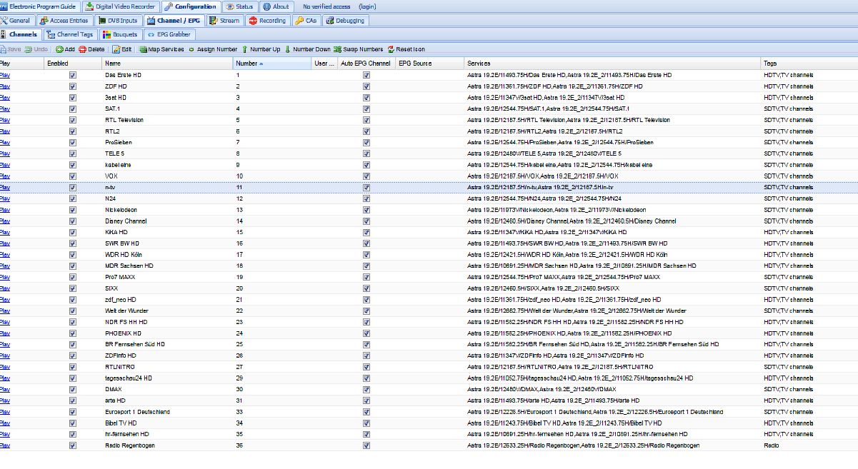

    Ich habe jetzt ein paar Kanäle mit TVH 4.1 gefunden. Leider aber nicht alle. Es fehlen mir diverse Sender vor allem einige öffentlich rechtliche HD-Sender. Und momentan weiß ich nicht wie ich TVH dazu überreden soll diese zu empfangen, aber anscheinend werden es mit jedem "Force Scan" mehr. Ich mach jetzt mal den 3. Scan. Vielleicht wird es ja noch was.

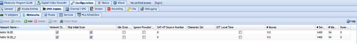

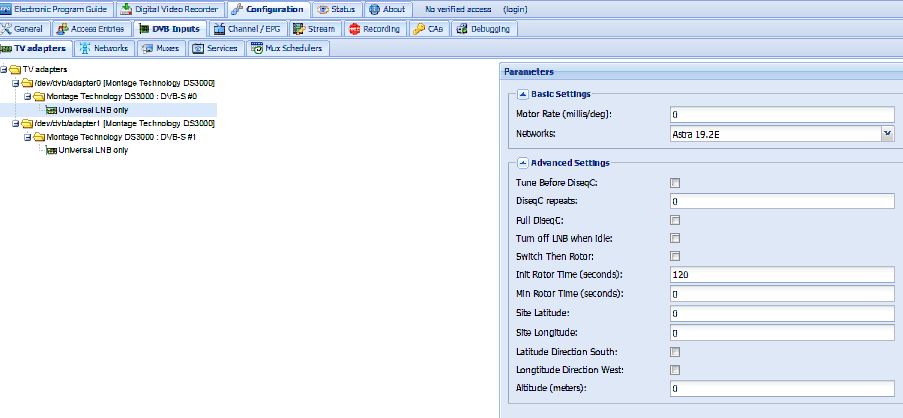

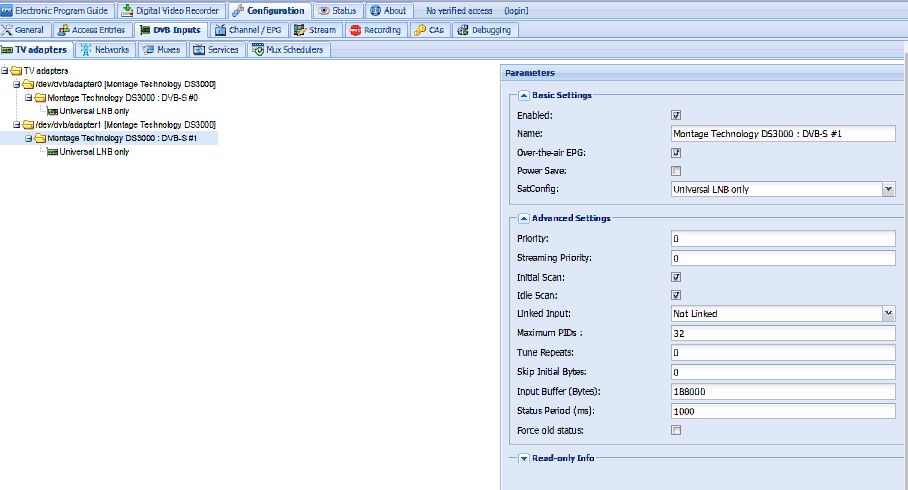

    Erstmal hallo zusammen,
    ich bin neu hier im Forum und mit Kodi/TVH und bin erstmal begeistert. Das ganze funktioniert fast perfekt und ihr seit eine tolle Community!
    Aber jetzt zu meinem eigentlichen Problem:
    Ich benutze einen RPi3 mit libreELEC v7.90.006 und TVH 4.0.9 (da das 4.2 er bei mir keine TV Kanäle finden konnte...). Als Tuner nutze ich zwei USB-DVB-S2 Empfänger S660 von Tevii.
    TVH findet jetzt auch Kanäle über beide Tuner und ich kann auch Live-TV schauen und aufnehmen. Jedoch nur mit einem Tuner. Möchte ich zwei Kanäle gleichzeitig schauen bzw. einen Kanal aufnehmen und einen anderen live schauen dann meldet Kodi immer "Kein TV-Signal".
    Ich habe keine Ahnung was ich da falsch mache. Erst habe ich für beide Tuner das gleiche "Netzwerk" ausgewählt, das hat nichts genützt. Jetzt habe ich zwei Netzwerke angelegt und über beide Tuner einen Sendersuchlauf gemacht (haben auch beide die gleichen Kanäle gefunden) und die identischen Kanäle für beide Netzwerke gemaped und gemerged (bei gleichem Namen). Aber ich kann immer noch nur einen Tuner gleichzeitig verwenden. Ich hoffe wirklich ihr könnt mir hier weiterhelfen.

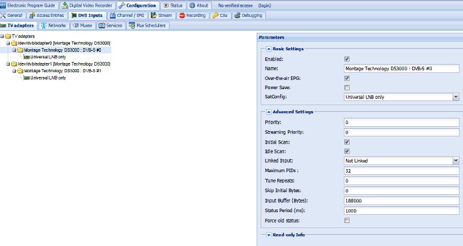

    Im Anhang ein paar Screenshots meiner TVH Konfiguration:
