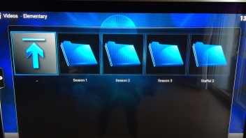

Seit gestern hab ich nun den SUPERGAU, da ich eine Funktion in EMM verwendet habe die sich ziemlich negativ auf meinen Sammlung auswirkte.
Ich habe im EMM den BULK RENAMER GEFUNDEN.
Und ohne weiter drüber nachzudenken auf RENAME geklickt.Jetzt hat er zu sämtlichen Dateinamen z.B.
Homeland - S1E1 - Der Verdacht.mkv
so etwas draus gemacht. Zum Teil lauten meine Serien Unterorder Staffel ... oder Season.
Bin mir ziemlich sicher vorher nur Season gehabt zu haben, kann mich da aber auch bei 2-3 Serien täuschen das dort doch Staffel xx stand.Auch sieht es am TV ziemlich doof aus. Teilweise werden Serien gar nicht angezeigt, wenn ich Sie aus dem Horizontalmenü SERIEN aufrufe (Kodi Original Skin).
Die Frage ist jetzt, wie bekomme ich mein System: NAS mit DATENBANK und Datenhaushalt in den Ordnern wieder in tritt???
EMM die allerneuste Version V1.4.20
Als eigentliche Ausgangssituation hätte ich nun eigentlich folgendes gerne gehabt:1. EMM Bearbeitung der neuen Folgen am PC. Daten liegen wie oben beschrieben auf dem NAS
- Jeder Film in einem eigenen Ordner
- Jede Serie hat eigenen Ordner mit Unterordner Season XX
- Dateiname z.B. Homeland S01E01.mkv
- entsprechende JPG und NFO liegen dann in dem Ordner des Filmes, Serie oder Season
2. Kodi V14 soll eigentlich nur den INHALT der Ordner benutzen. Sprich, das was ich mit EMM vorher gescrapt habe soll KODI auch nur Anzeigen.

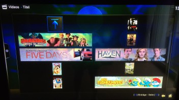

3. Da ich diese breiten BANNER bei den Serien liebe, hätte ich diese auch gerne sichtbar. Unterorder der Staffeln sollen dann das Staffelbild anzeigen
4. Jeder Serien Staffelordner (SEASON XX) soll auch ein JPG anzeigen !!!Im Kodi verwende ich den Original SKIN. Dort sehe ich: VIDEOS FILME SERIEN OPTIONEN
Unter Filme, die Filme.
Unter Serien, die Serien (zur Zeit mit zerstörten Bannern und fehlenden Inhalten)
Unter Videos kann ich direkt die Ordner auf dem NAS auswählen. HD Filme, HD Serien wie meine Struktur auch ist. Dort sehe ich auch meine Serien komplett inkl. meiner heissgeliebten Serienbanner in breit. Dort ist also alles i.O.Schöne wäre im Horizontalen Menü: SERIEN auch wieder alles passend zu sehen mit den breiten Bannern und alle Serien.
Wie muss ich meine SCRAPPER im KODI: FILME und SERIEN einstellen, das er das auch macht wie oben beschrieben?

Hier noch ein paar Bilder der zerstörten Banner anzeigen in dem SERIEN Menü und aus dem Video Menü, wo es i.O. ist
- Ordner: HD Filme
