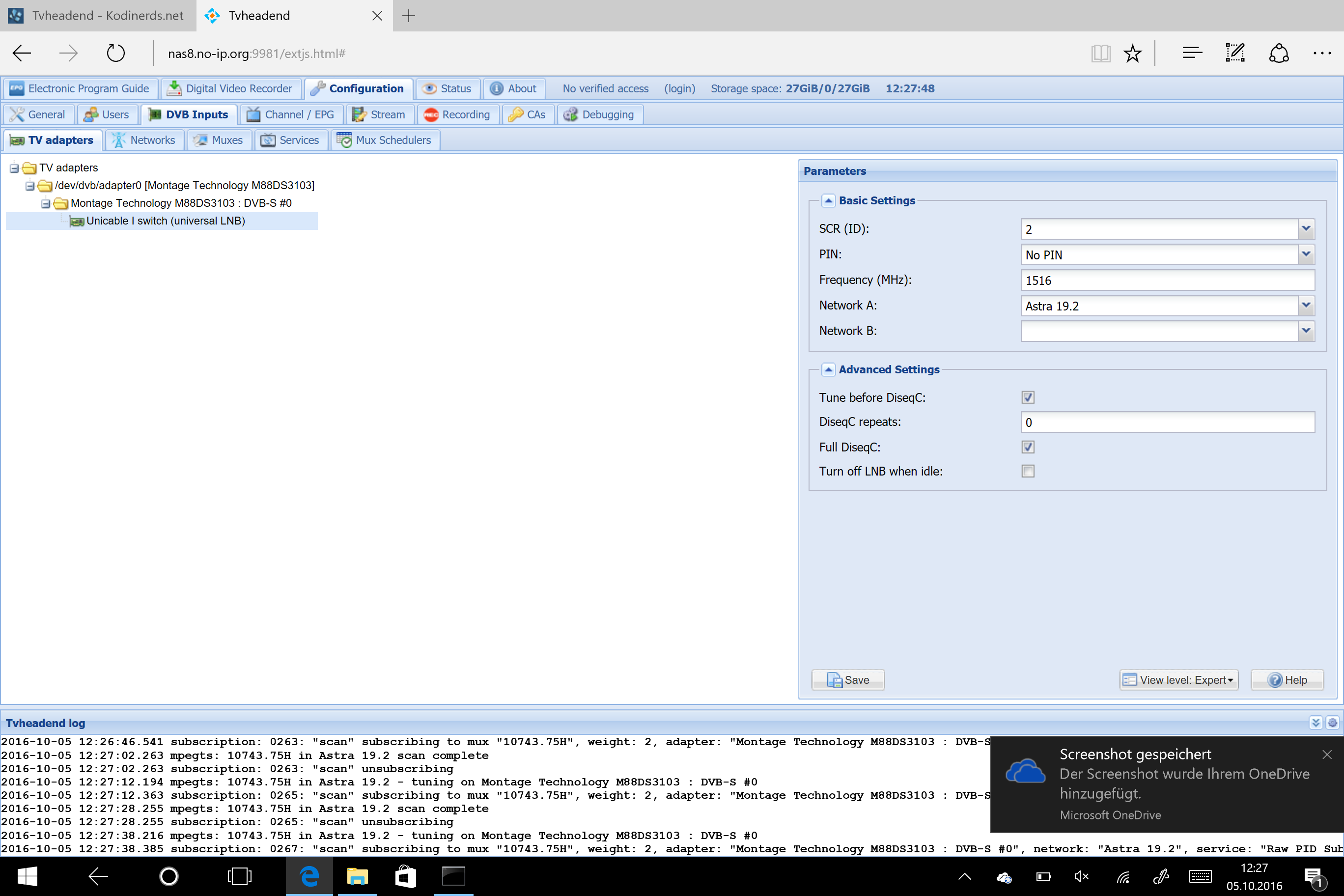

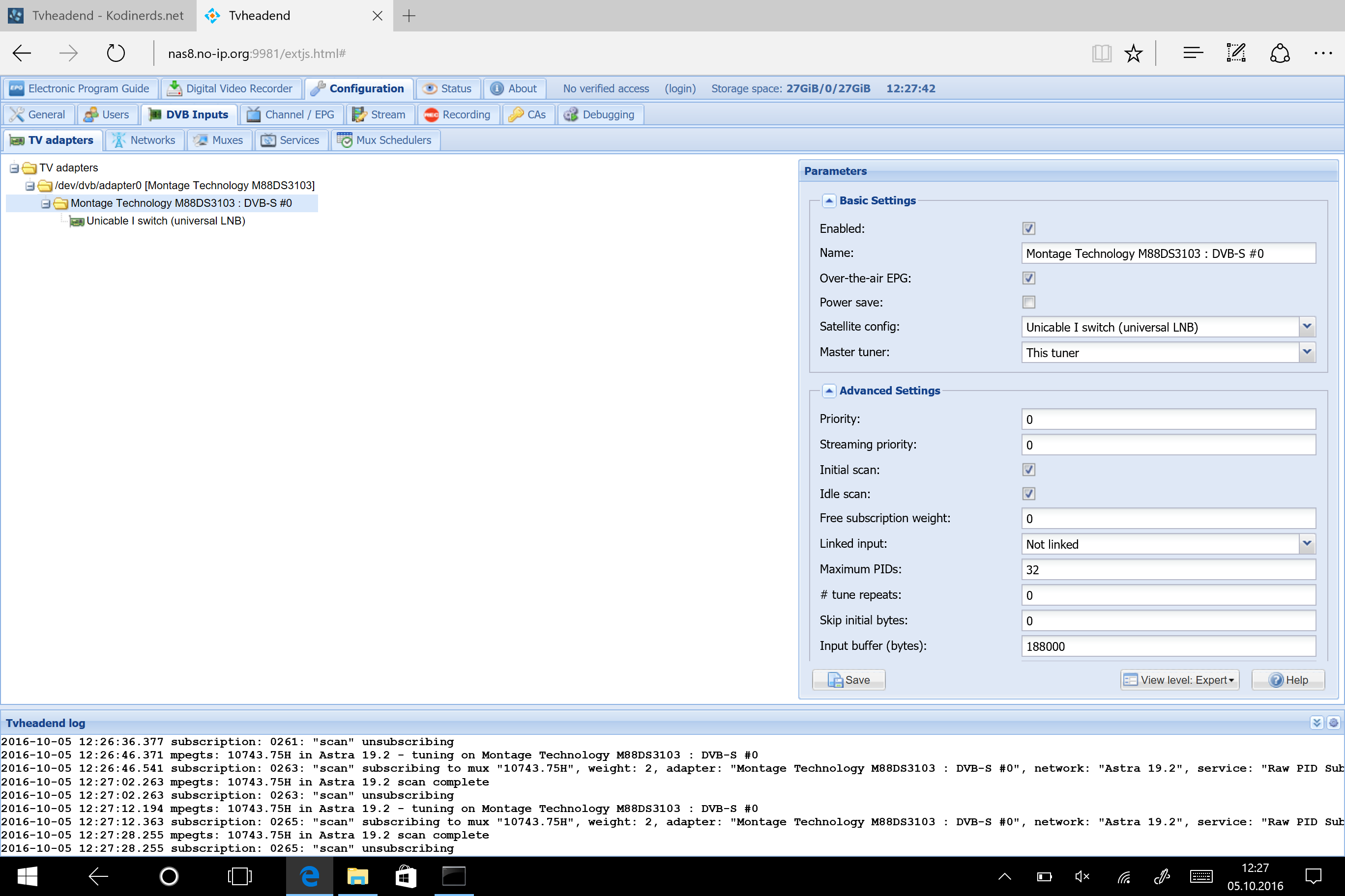

So habe jetzt noch mal mit den Einstellungen rumgespielt. Und siehe da es funktioniert. Zumindest werden die Sender gefunden. Ob ich ein Bild habe kann ich erst heute Abend testen.
Folgendes habe ich umgestellt:
Mit diesen Einstellungen findet TvH alle Sender, sogar Radiosender werden gefunden (insgesamt sind es bis jetzt 1457 Services).
Sobald ich überprüft habe ob ich auch ein Bild und Ton habe werden ich diesen Thread als gelöst markieren.

@CvH : Ich habe jetzt die aktuellste Version von TvH installiert (Version 4.1-2254 ). Leider bleibt der Scan auch hier ohne Erfolg. Muss ich nichts in den LNB-Einstellungen ändern, damit ich die Zugangsnummer eintragen kann?
