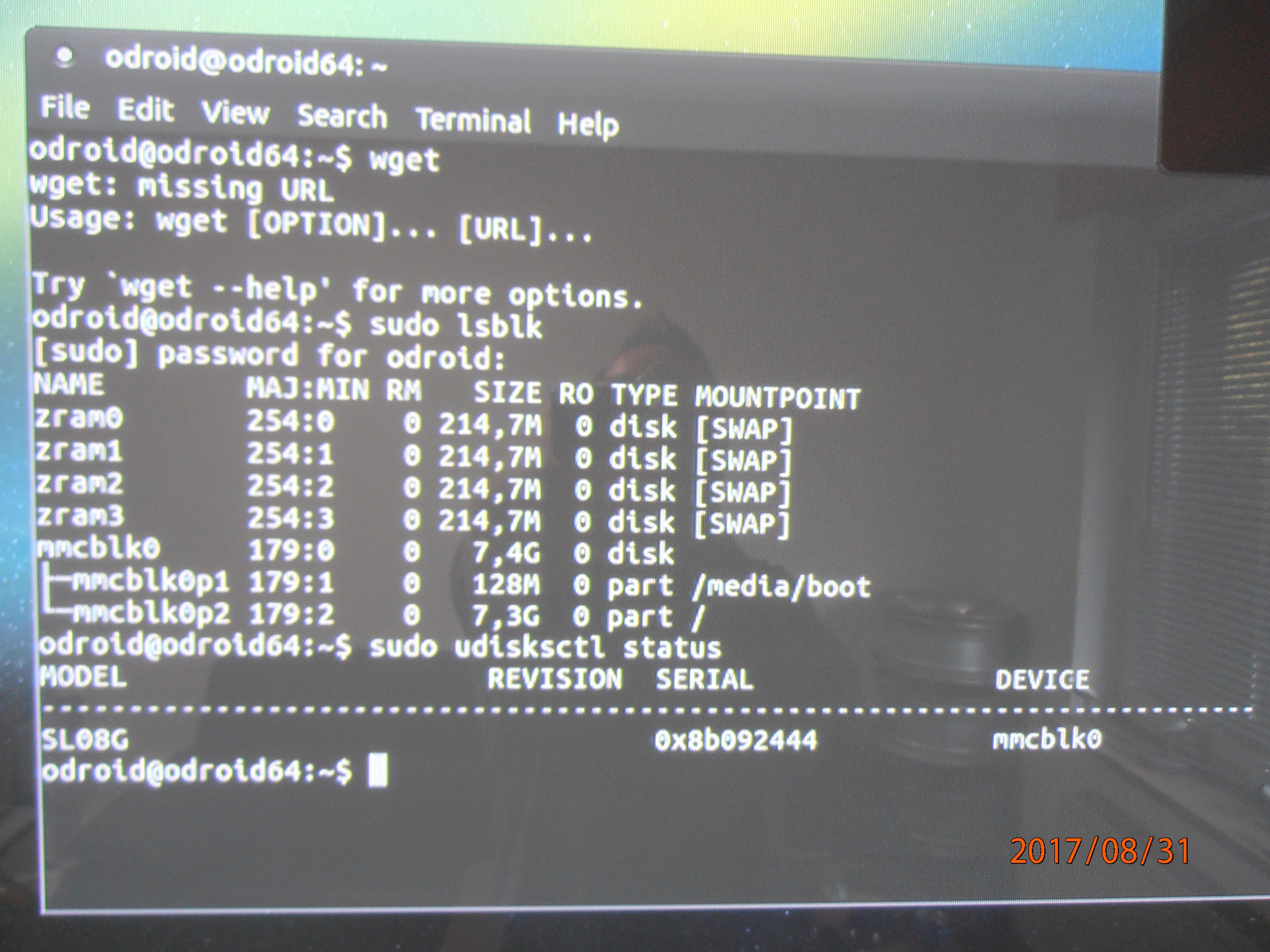

Ups, ja, die emmc war nicht drin. (Es steckt noch ein 32GB USB-Stick drin.)
odroid@odroid64:~$ sudo lsblk
[sudo] password for odroid:
NAME MAJ:MIN RM SIZE RO TYPE MOUNTPOINT
sda 8:0 1 29,1G 0 disk
└─sda1 8:1 1 29,1G 0 part /media/odroid/TOSHIBA
zram0 254:0 0 214,7M 0 disk [SWAP]
zram1 254:1 0 214,7M 0 disk [SWAP]
zram2 254:2 0 214,7M 0 disk [SWAP]
zram3 254:3 0 214,7M 0 disk [SWAP]
mmcblk0 179:0 0 7,3G 0 disk
├─mmcblk0p1 179:1 0 128M 0 part /media/boot
└─mmcblk0p2 179:2 0 7,2G 0 part
mmcblk1 179:16 0 7,4G 0 disk
├─mmcblk1p1 179:17 0 128M 0 part /media/odroid/boot
└─mmcblk1p2 179:18 0 7,3G 0 part /
odroid@odroid64:~$ sudo udisksctl status
MODEL REVISION SERIAL DEVICE
8GME4R 0xa245f41d mmcblk0
SL08G 0x8b092444 mmcblk1
TOSHIBA TransMemory PMAP 001CC0C440A7EC91A31D000F sda
odroid@odroid64:~$ -
Ich wusste jetzt nicht wie ein Screenshot bei Ubuntu geht...
Ja, wget ist nun installiert. Aber wo finde ich es? (Ich kenne mich mit Linux und den ganzen Befehlen nicht aus)
