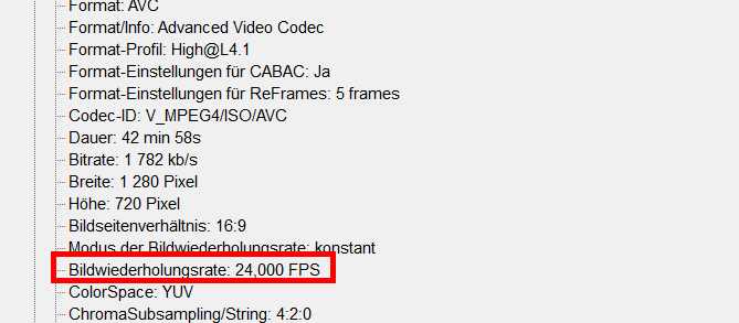

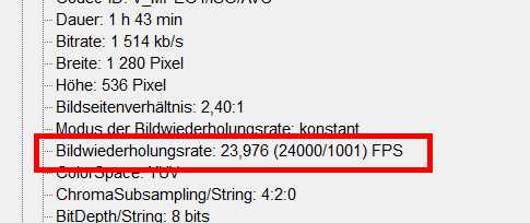

Guck mal mit MediaInfo z.B. in die Details von vielen deutschen Filmen, wie z.B. Iron Sky, Der geilste Tag, dann solltest Du diese technischen Daten sehen. Diese werden mit vollen 24fps produziert.
Bei Filmen z.B. aus Amerika wirst Du i.d.R. diese Angaben erhalten (dies ist bei 99% der Filme und Serien der Fall):
Das sind auch keine Konvertierungsfehler. Gibt es im Internet genug zum nachlesen. Hat mich damals etliche Nerven gekostet, weil ich dachte, in den Programmeinstellungen sei etwas falsch. Bis ich mir die Daten auf den Original Scheiben angeguckt habe. Beschäftige mich mit der Geschichte schon seit über 6 Jahren, mit Videokodierung seit mehr als 14 Jahren (zu eigenen Archivierungszwecken) und hatte diverse Mediaplayer, basierend auf den unterschiedlichsten Plattformen. In der Regel konnten Player die 23,976fps sauber abspielen, dafür ruckelten sie bei vollen 24fps. Das fiel bei einigen Filmen mehr, bei anderen weniger auf. Ein LG Blu-ray Player konnte beides sauber, hatte jedoch andere Defizite. Die Shield konnte, bin ich zumindest fest der Überzeugung, zu Anfang auch beides problemlos (hatte es gleich nach Erhalt mit Testdateien geprüft, sonst wäre sie gleich wieder zurück gegangen), bekam nach einem Systemupdate (ich möchte behaupten nach dem Umstieg auf Android 6.0) jedoch irgendwann Probleme mit vollen 24fps. Es gab vor etlichen Jahren auch mal Player, ich glaube mit einem SIGMA-Chip, die scheiterten an den 23,976fps, weil sie die auf volle 24fps hochgerechnet haben (gibt es auch einige ältere Diskussionsforen).
