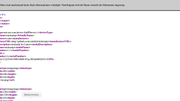

Korrigiere nach einem weiteren Neustart vom Sat IP Server und des Dockers.. Hat er ihn endlich gefunden. Mal schauen ob alles läuft.
Läuft alles wieder! Vielen Dank!

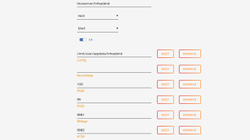

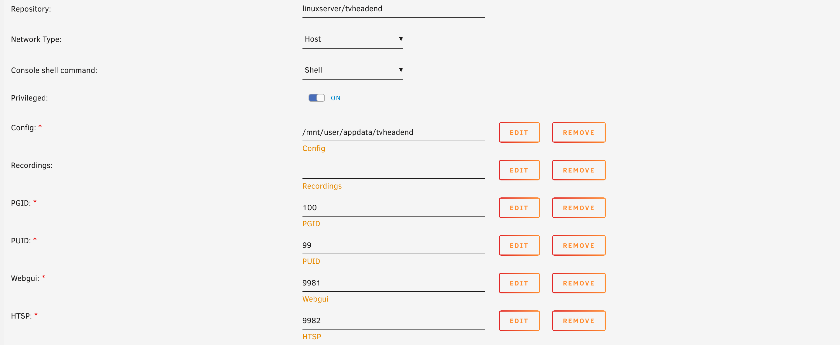

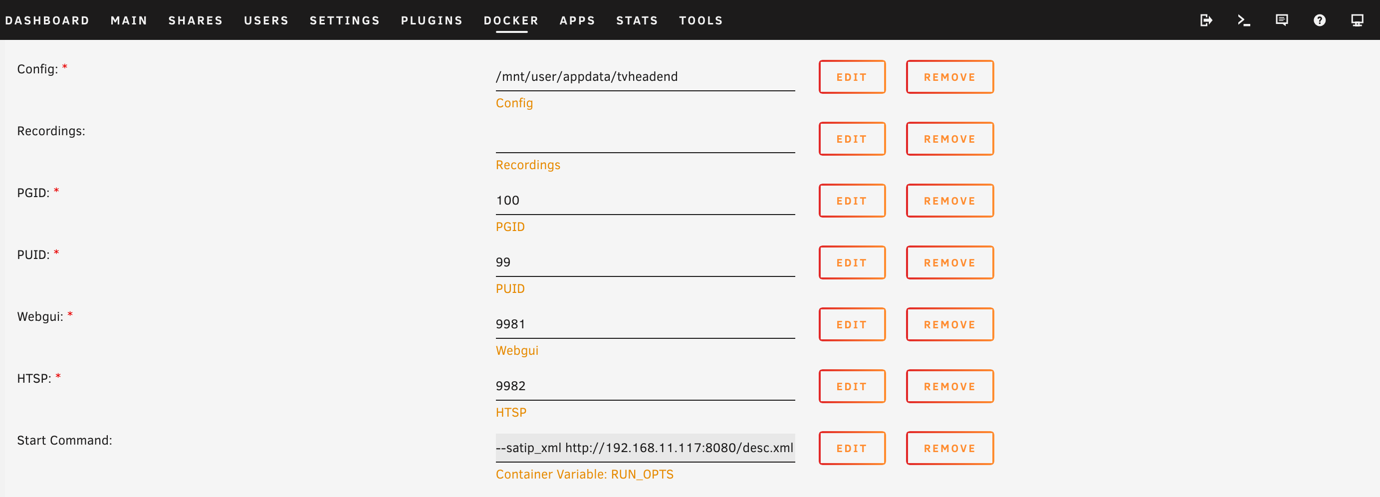

Hab ich eingebaut aber leider kein Sat IP Server gefunden... Das Netzwerk steht auf Host.
Beim ersten einrichten vor nem halben Jahr hat er den sofort selbst gefunden...

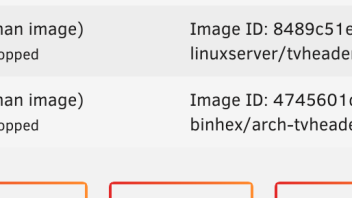

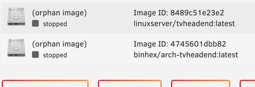

Also hab den Docker jetzt noch mal installiert. Die Einstellungen hat er übernommen. Ich bekomme jedoch nirgendwo diesen Befeh unter ?!
Moin moin,
glaube jetzt hab ich ihn kaputt gemacht ?!
