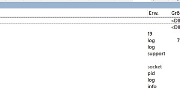

    Der tmp-Ordner samt Pfad sieht bei mir übrigens so aus:
    Ich nutze den Total Commander auf dem Laptop. Du siehst den Ordner bei dir auch, kannst aber keine Datei hineinkopieren? Ich habe dazu keine Rechte erteilen müssen o. ä., ging von Anfang an. Ich habe für den Zugriff auf meinen Reci aber auch kein Passwort vergeben. Könnte es bei dir daran liegen?
    Edit:
    Zum Logfile von EPGImport kommst du, wenn du das Plugin aufrufst, dann Menütaste -> Log anzeigen -> blaue Taste.
    Das Logfile wird dann in dem o.g. tmp-Ordner abgelegt. Kommst du da ran, kannst es öffnen, rauskopieren etc.?

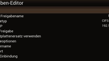

    Deine Netzwerkfreigabe sieht eigentlich gut aus. IP oder Servername dürfte egal sein. Ich habe die IP genommen. Kannst du mal ein Bild von der Netzwerkfreigabe reinstellen, so wie meins im #236?
    \\GBQUAD4K\Root\media\autofs\Guide
    Diesen Pfad gibt es, kann nur Guide nicht öffnen.

    Ich habe auf meiner VU+ das VTi-Image. Bei mir sieht die Netzwerkfreigabe so aus:
    Sollte bei ATV dann auch so ähnlich sein. Auf der NAS heißt der Ordner 'Diverses', in dem WG++ liegt.

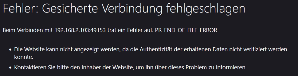

    Vielen Dank für eure gut gemeinten Ratschläge. Ich muss jedoch aufpassen, dass ich dabei nicht den roten Faden verliere und mich total verzettele. Ich will nochmal kurz das Problem zusammenfassen:
    Telerising lief einige Monate im Docker auf der Synology unter der IP 192.168.2.103:49160 (bridge). Diese IP:Port hatte dann ja auch die channels.m3u sowie jeder darin enthaltene Stream.
    Am letzten Wochenende lief es plötzlich nicht mehr. Ich stellte ein Problem mit openvpn auf der Syno fest, was die Authorisierung beim VPN-Server (für die schweizer IP) betraf. Nachdem ich das behoben hatte, meldete der Container einen Konflikt, die Adresse würde bereits genutzt.
    Ich habe dann den Container gelöscht, neu installiert und einen anderen lokalen Port vergeben. Damit kam ich dann auch wieder auf die API und konnte mich mit meinen Accounts anmelden. Die IP lautete nun 192.168.2.103:49150, die channels.m3u ebenso aber die Streams in der m3u haben alle im Pfad die IP 172.17.0.3:5000. Empfang ist damit keiner.

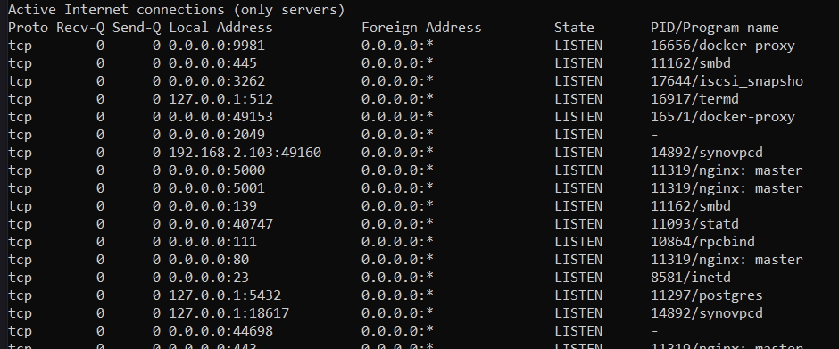

    Wenn ich den Container wieder mit dem alten lokalen Port 49160 zu konfigurieren versuche, kommt die Meldung "Lokaler Port steht im Konflikt mit anderen Ports und Diensten."
    Ich habe nun host versucht aber hier kenne ich jetzt den Port nicht, den ich im Browser mit angeben muss bzw. den Weg, wie ich sonst auf die API komme.

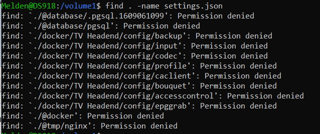

    Ich habe den Speicherort von Telerising bzw. der settings.json auf der Syno nicht herausfinden können. Wäre gut, wenn noch jemand eine Idee hätte ...
    Wird auch nix. Die Fehlermeldung (gesicherte Verbindung fehlgeschlagen) kommt zwischenzeitlich nicht mehr. Eine Verbindung kommt trotzdem nicht zustande. Der Container stoppt auch immer wieder.
    Ich vermute, dass das
    eine Leiche ist und Ärger macht. Dies war die Verbindung, die mehrere Monate lief mit bridge. Bis Anfang dieser Woche, da gab es ein Problem (#872). Den Container hatte ich dann gelöscht und ihn mehrmals wieder installiert. Ich habe es bisher nicht wieder zum Laufen gebracht mit bridge und jetzt scheitere ich an host. Wenn ich 49160 als lokalen Port konfiguriert habe, kamen Fehlermeldungen. Mit anderen Ports kamen andere Probleme (s. o.).
    Es sind wohl Reste der alten Installation vorhanden, die gelöscht werden sollten. Wie lässt sich das denn machen? Ihr merkt bestimmt, dass ich mich mit der Sache sehr schwer tue.
