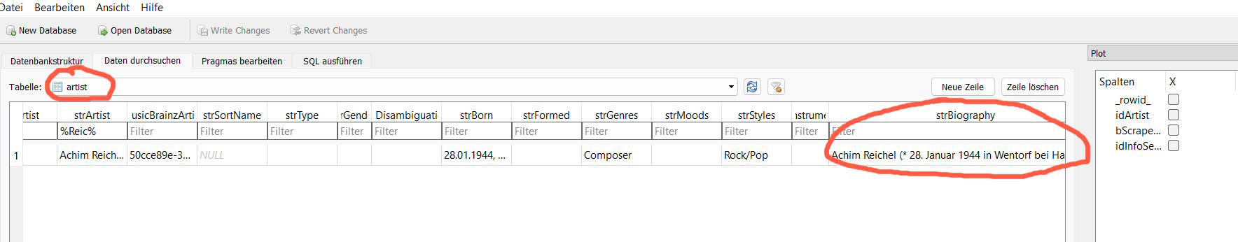

Hier mal ein Auszug aus meiner MyVideos116.db:
Man sieht, dass bei einigen Songs eine Beschreibung vorliegt, bei anderen ist das Feld leer. Was der Scraper halt so geliefert hat ...
Eine "Artist-Info" aus meiner auch sehr umfangreichen Musik-CD-Sammlung ist bei den Interpreten der Musikvideos allerdings in keinem Fall vorhanden. Du müsstest also anhand Led Zeppelin herausfinden, in welches Feld diese Infos gehören und bei den Interpreten, bei denen diese Felder leer sind, sie entsprechend befüllen.
Das ist kein Hexenwerk. Nur Mut! Dateisicherung nicht vergessen. Zum Öffnen der Datenbank nutze ich das Programm SQLiteDatabaseBrowserPortable.
Entweder:
Für Achim Reichel einen (Musik-)Ordner anlegen, zu ihm passende fanart, logo, nfo händisch hinzufügen und mit local informations only scrapen.
oder
entsprechende Einträge händisch in die MyMusic72.db einfügen
in der MyVideos116.db nach dem Eintrag von Led Zeppelin suchen und versuchen, nach diesem Schema die entsprechenden Infos zu Achim Reichel in das dort wohl leere Feld einfügen.
Getestet habe ich das jetzt alles nicht. Aber auf der Basis würde ich jetzt einiges versuchen wollen.
Damit ich es auch richtig verstehe: Die Dinge zu Led Zeppelin, die dir angezeigt werden (Bilder, Text, Logo ...), die hast du auf deiner Festplatte liegen, weil du Musik-CD's von Led Zeppelin in die Musikbibliothek eingelesen hast und dies in diesem Zusammenhang gescrapt wurde?
Siehst du denn die entsprechenden *.jpg bzw. *.nfo bei deiner Musik? Kennst du deren Speicherort? Wenn nicht, hast du die Musikbibliothek schon mal exportiert?

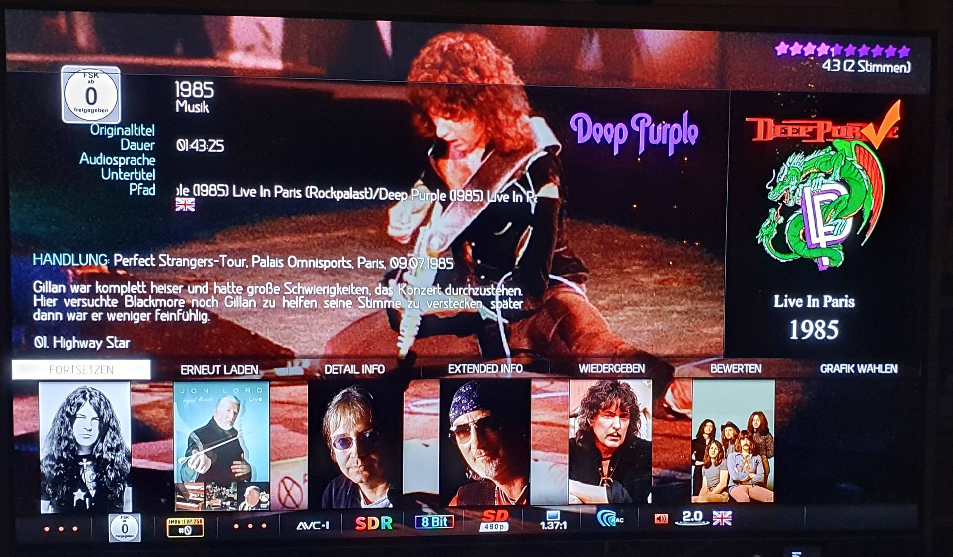

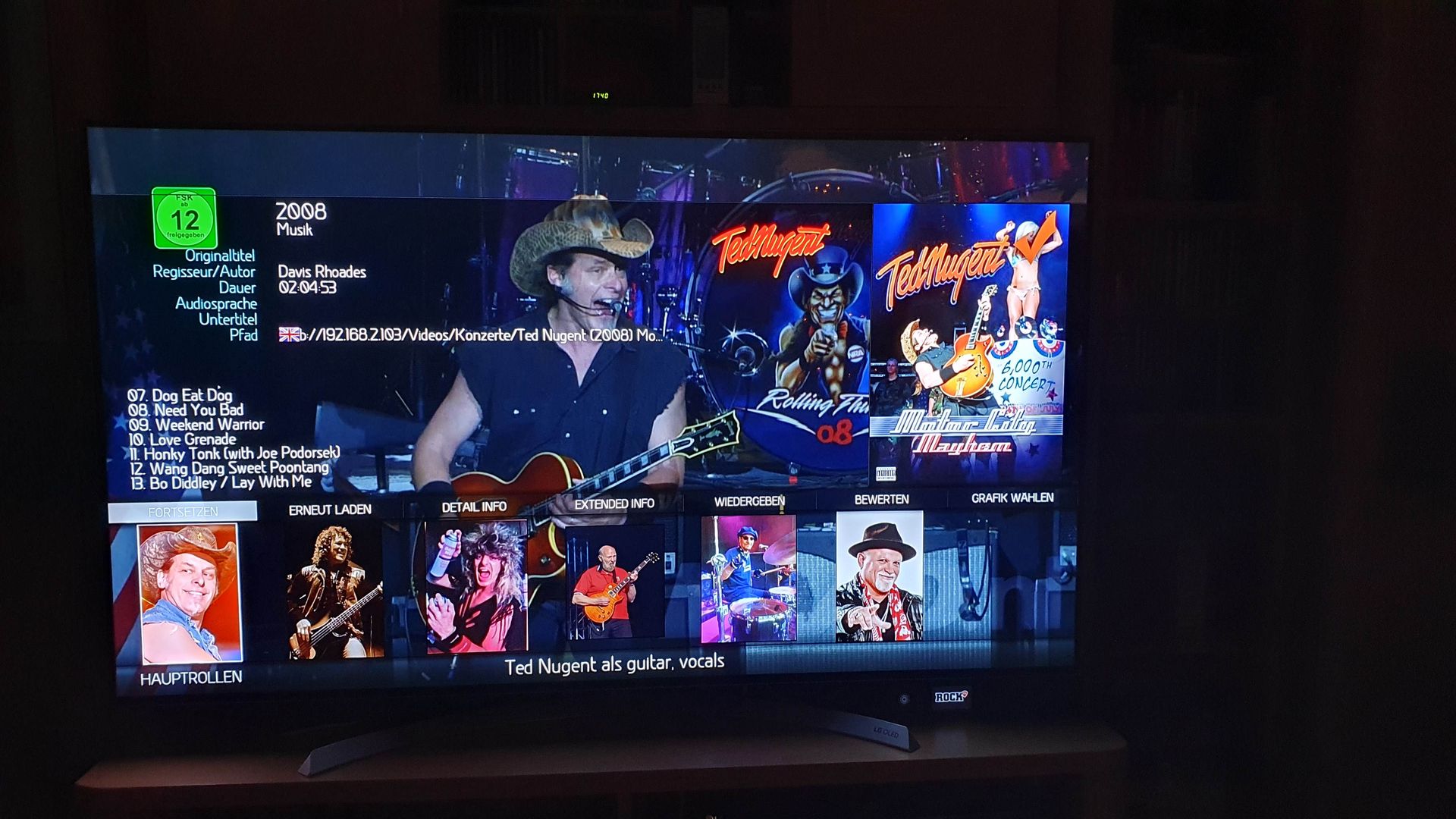

Ich bin das Thema Musikvideos genauso enthusiastisch angegangen wie du, Friedel540
Die für mich zufriedenstellendste Lösung sieht so aus:

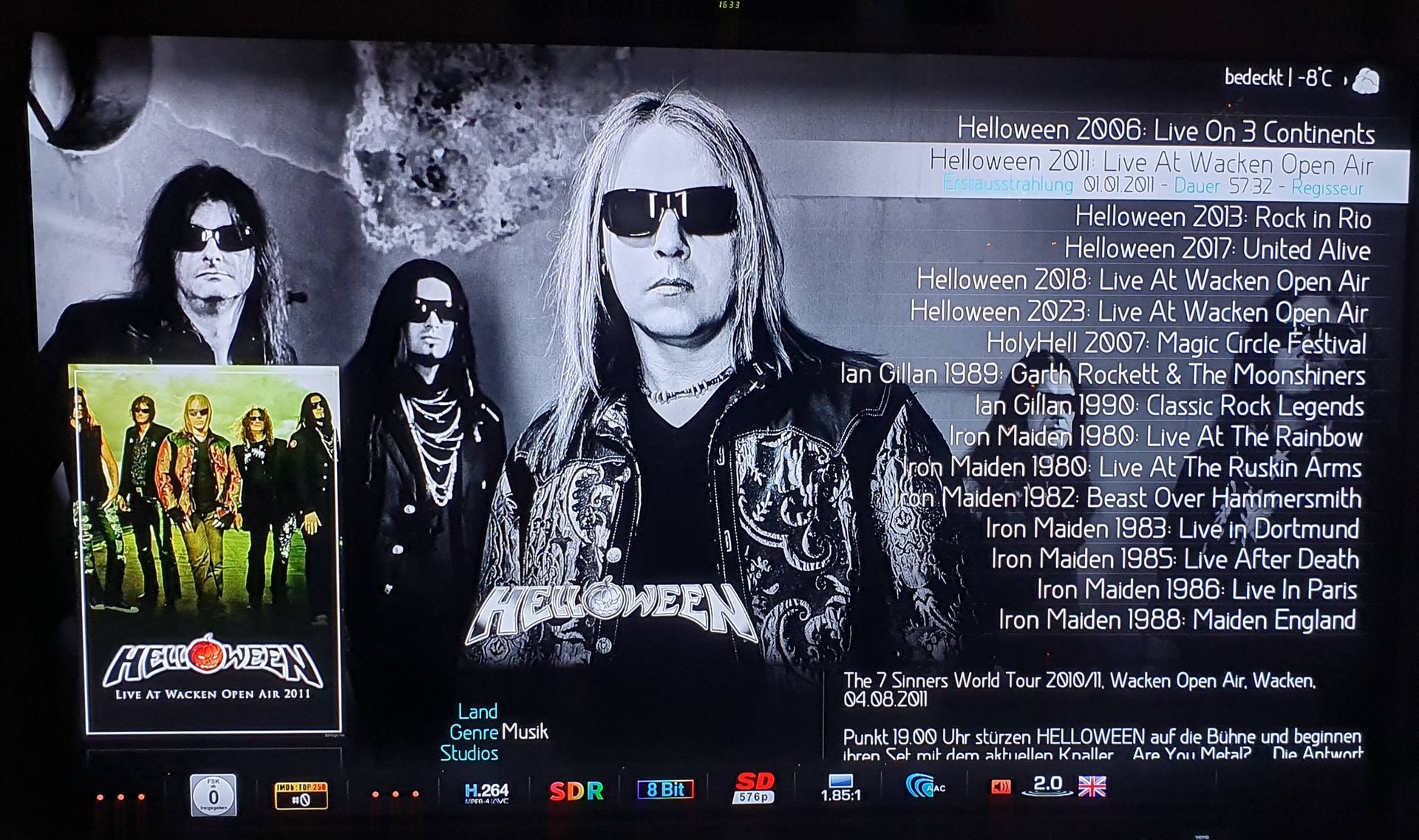

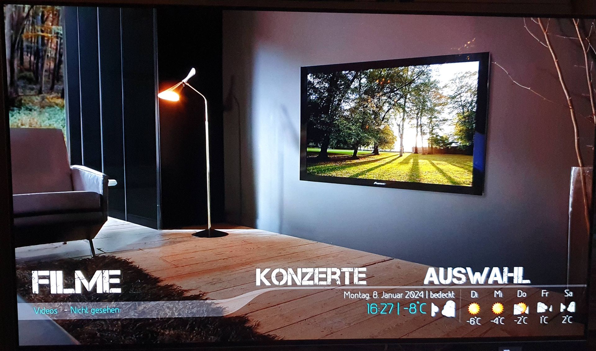

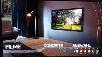

Konzerte habe ich als 'Filme' erfasst. Im Hauptmenü habe ich dazu einen Extra-Menüpunkt 'Konzerte' angelegt.
Im "klassischen" Menüpunkt 'Filme' sind nur Filme enthalten, keine Konzerte. Die liegen nur in 'Konzerte', da ist dann auch nichts anderes drin.
Die Info-Dateien bearbeite ich mit dem MediaElch. Poster, Fanarts, Logo etc. hole ich zumeist bei fanart.tv. Texte wie Auftrittsort und -datum, Setlist etc. schreibe ich selbst in die *.nfo (mit MediaElch). Vieles suche ich mir selbst zusammen, setlist.fm, Google ...
Fast alle Konzert-files sind als mkv gespeichert. Mit MKVToolNix setze ich Kapitelmarken und kann so innerhalb eines Konzertes von Song zu Song springen. Die Musiker sind alle als 'actor' erfasst. Im Feld 'Rolle' ist das oder die Instrument(e) erfasst. Es gibt ja Musiker, die bei mehreren Bands gespielt haben. Das sieht man dann, wenn man auf die Actor-Info geht.
Bei den Konzerten möchte ich es so haben, dass alle Konzerte untereinander aufgeführt sind, auch wenn es von einer Band mehrere sind.
Ich habe aber noch einen Menüpunkt 'Humor'. Da sind diverse Sendungen von Comedians erfasst. Hier wollte ich, dass jeder Comedian nur einmal in der Übersicht steht und habe sie jeweils in einem Set zusammen gefasst, wie ein paar Posts vorher erwähnt.

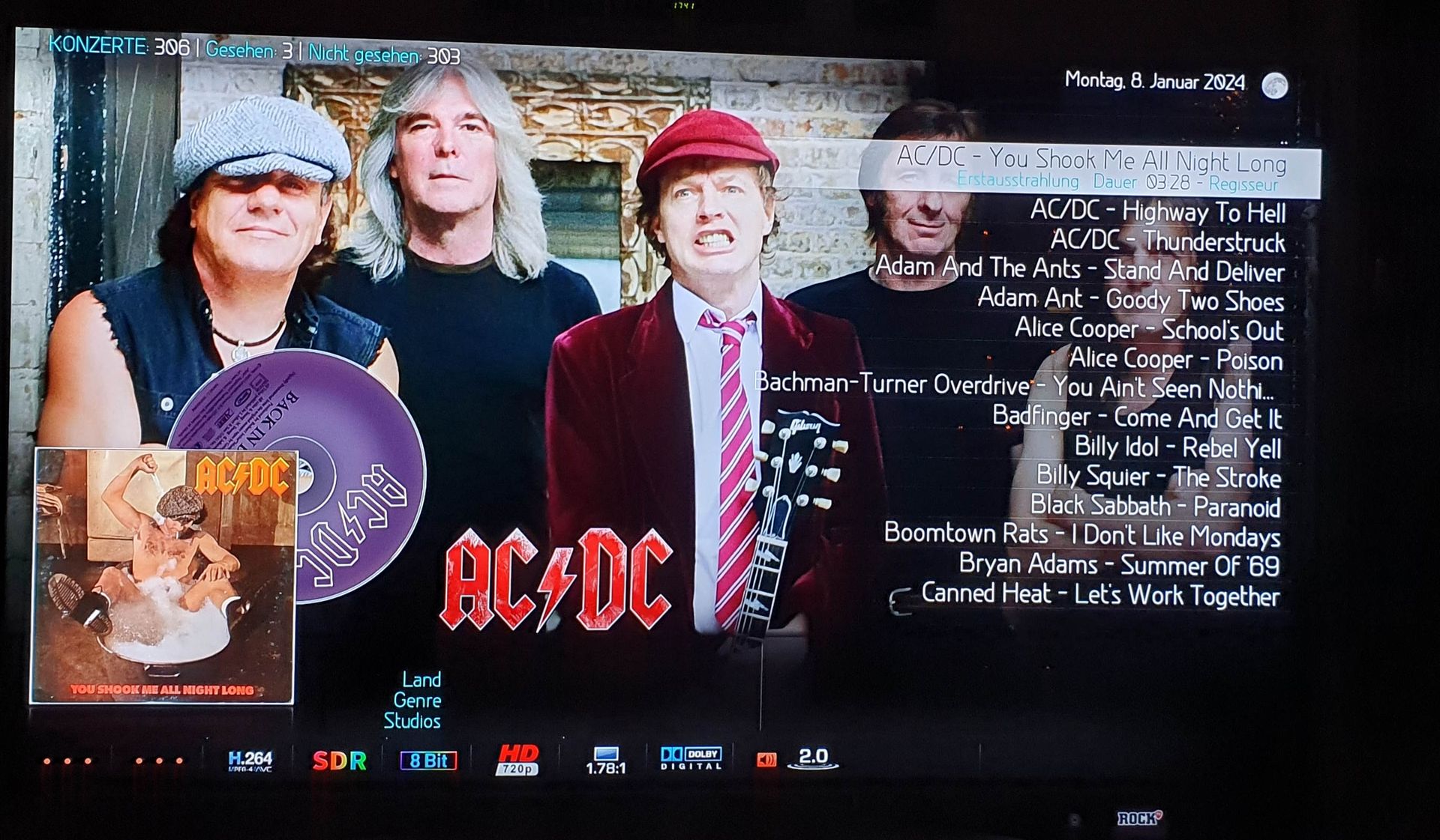

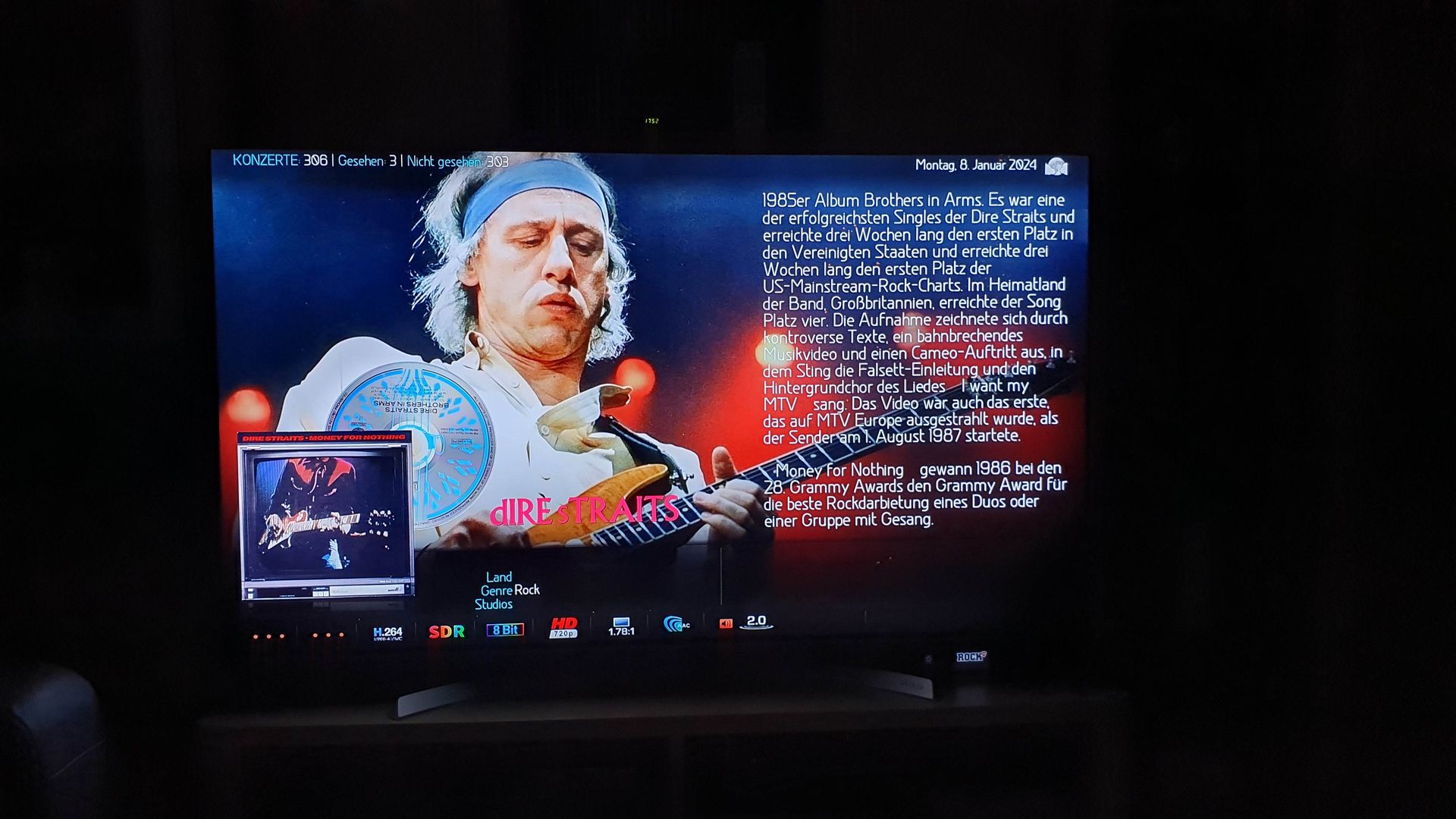

Zur Zeit beschäftige ich mich mit der Kategorie 'Musikvideos'. Dabei meine ich aber Clips, einzelne Songs, so wie @DaVu es oben schrob.
Mit dem Ergebnis bin ich schon recht zufrieden:

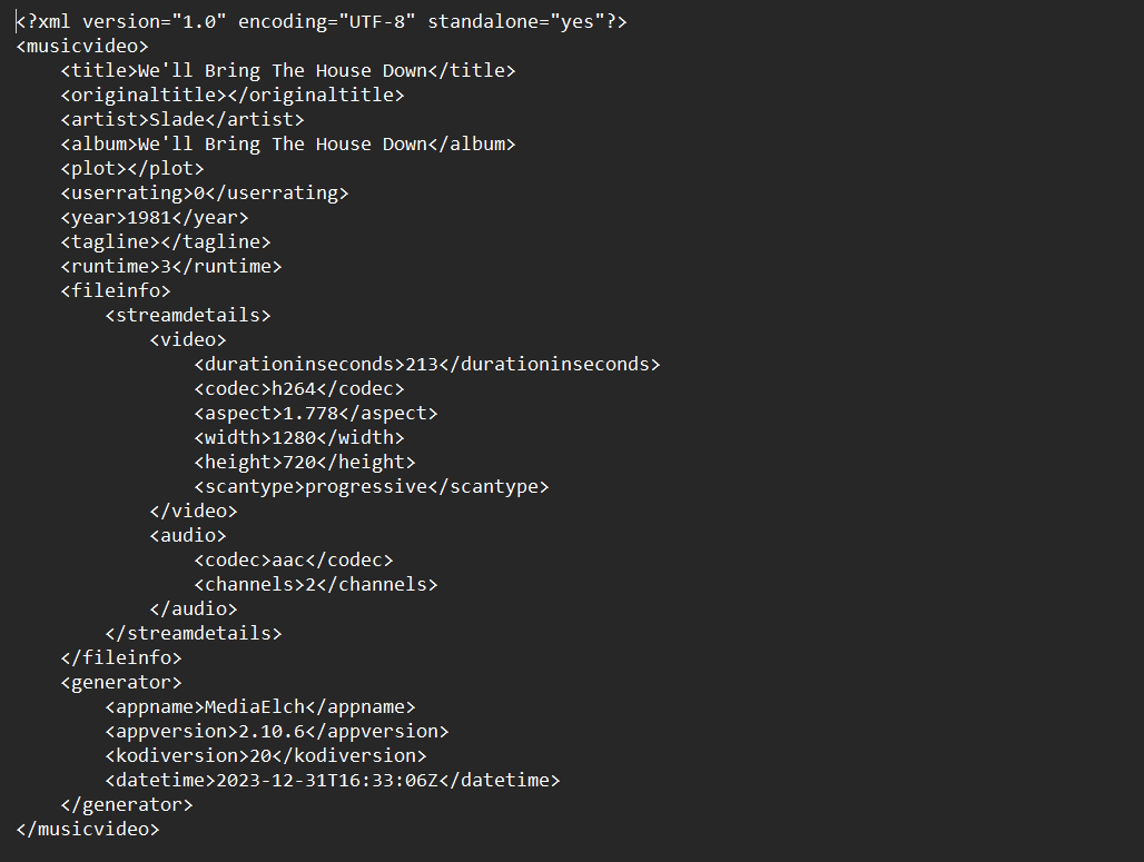

Das, was ich hier für einen einzelnen Song eingefügt habe:
könntest du doch auch für den Interpreten reinschreiben. Der Text kann auch in dem schwarzen Feld darunter (über der Tonkanalanzeige) angezeigt werden, er scrollt. Der Text kommt zwischen <plot></plot>. Macht sich auch gut mit dem MediaElch.
