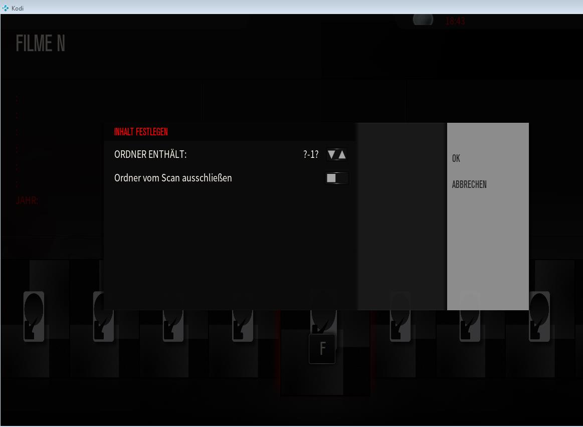

Hallo zusammen,
ich habe bislang XBMC genutzt und nun letzte Woche auf Kodi upgedatet.
Jetzt habe ich folgendes Problem - siehe Screenshot. Beim Bearbeiten der Quelle bzw. Festlegen des Inhalts erscheint anstelle von "Ordner enthält: FILME oder SERIEN" nur "?-1?" bzw. "?0?" und somit kann ich von dem Pfad dieser Festplatte keinerlei Filme in Kodi importieren. Kann mir einer weiterhelfen? Vielen Dank vorab!
