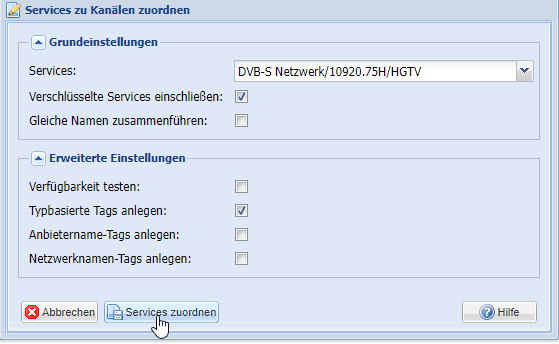

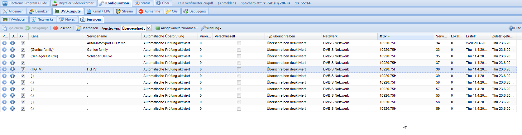

Danke euch beiden für eure Antworten.

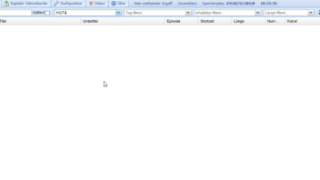

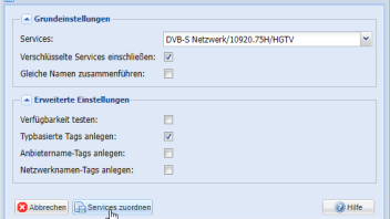

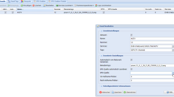

Ich habe es so gemacht, wie von PvD beschrieben: In der Kanal-Spalte den Haken vor {HGTV} entfernt und gespeichert. Danach eine erneute Zuordnung gemacht.

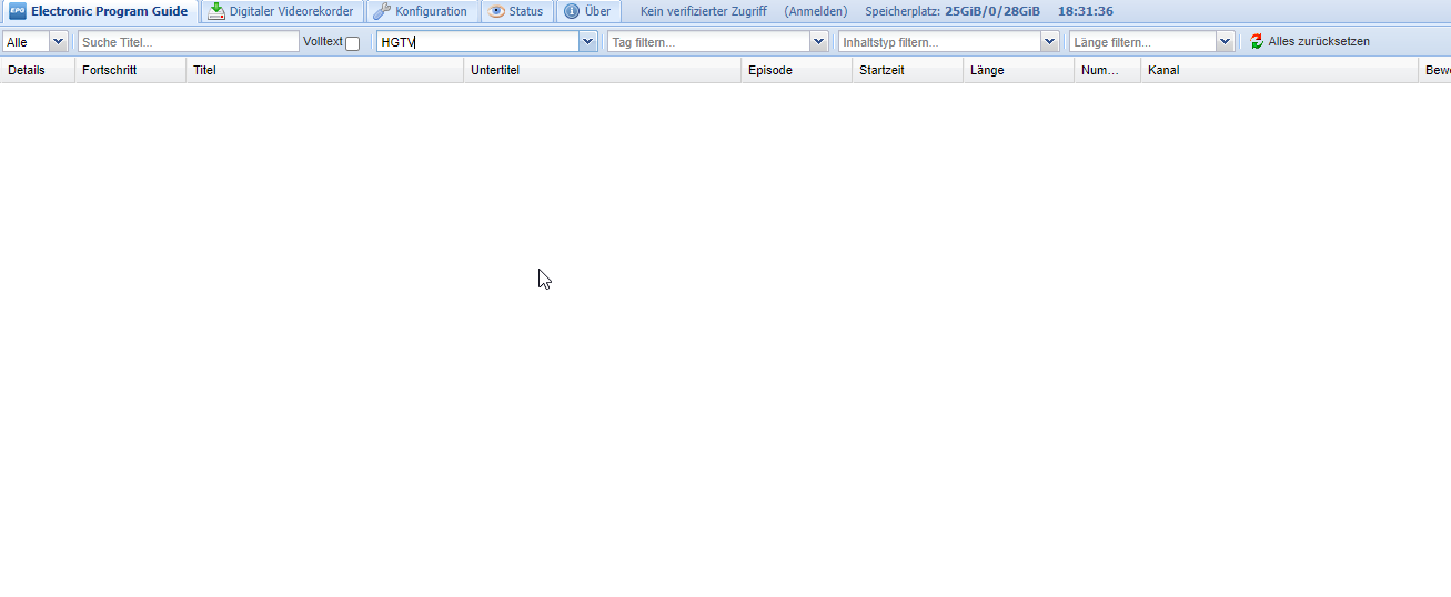

Nun habe ich den Sender in der Senderliste. Wenn ich ihn allerdings im Dropdown auswähle, dann sind die EPG-Informationen leer bzw. ich kann keine Sendung auswählen, um diese abzuspielen.
Die EPG-Quelle des Kanals ist leer. Ich habe aber nirgends gefunden, wo ich diese einstellen kann. Das Dropdown dazu ist ebenfalls leer. Das ist aber auch bei ZDF HD der Fall, wo ich EPG-Infos habe, weshalb ich davon ausgehe, dass das kein Fehler ist?!
Laut einer online TV-Zeitschrift sollte da auch den ganzen Tag was laufen.
Ein Klick auf "OTA EPG-Grabber auslösen" im Reiter "EPG Grabber" hat leider auch keine Infos nachgeladen.

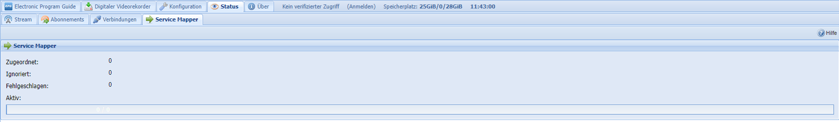

Vielen Dank, darkside40.

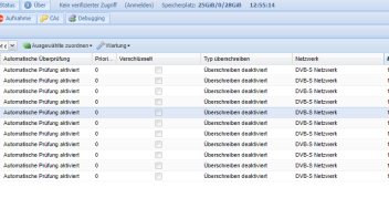

Leider funktioniert die Zuordnung nicht es gibt einen timeout, wenn ich die Logs richtig deute.
Mache ich etwas bei der Zuordnung falsch? TV schauen kann ich aktuell, also ein Signal ist definitiv da.
022-06-23 11:45:25.204 epggrab: EIT: DVB Grabber - data completion timeout for 11156V in DVB-S Netzwerk
2022-06-23 11:45:25.204 epggrab: UK: Freesat - data completion timeout for 11156V in DVB-S Netzwerk
2022-06-23 11:45:25.204 epggrab: VIASAT: Baltic - data completion timeout for 11156V in DVB-S Netzwerk
2022-06-23 11:45:25.204 epggrab: Bulsatcom: Bula 39E - data completion timeout for 11156V in DVB-S Netzwerk
2022-06-23 11:45:25.204 epggrab: PSIP: ATSC Grabber - data completion timeout for 11156V in DVB-S Netzwerk
2022-06-23 11:45:25.204 subscription: 0081: "epggrab" unsubscribing
2022-06-23 11:45:26.204 mpegts: 11229V in DVB-S Netzwerk - tuning on Montage Technology M88DS3103 #0 : DVB-S #0
2022-06-23 11:45:26.475 subscription: 0083: "epggrab" subscribing to mux "11229V", weight: 4, adapter: "Montage Technology M88DS3103 #0 : DVB-S #0", network: "DVB-S Netzwerk", service: "Raw PID Subscription"
