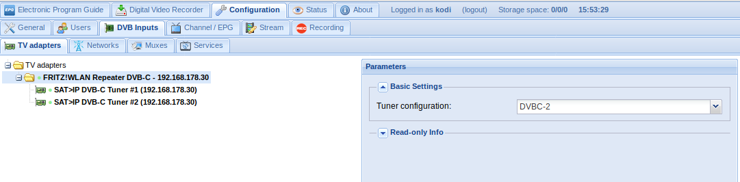

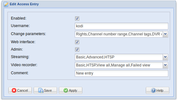

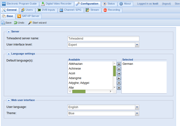

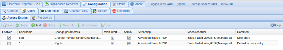

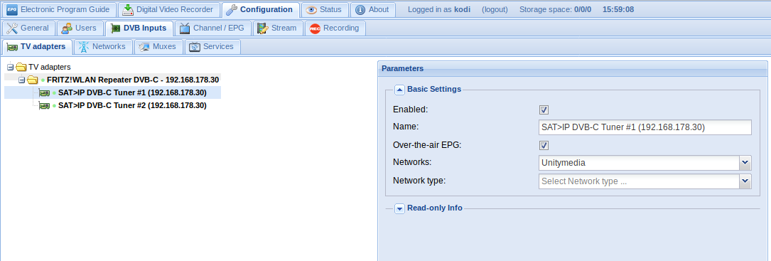

    Hallo und guten Tag,
    ich habe auf einem Fujitsu Esprimo Q9000 LibreElec 9.0.2 installiert (diese Version: https://libreelec.tv/downloads_new/generic-pc/). Auf diesem Rechner möchte ich Tvheadend als Server und gleichzeitig auch als Client betreiben. Der Server soll sein Signal von einem AVM Fritz!WLAN Repeater DVB-C erhalten, der in der Lage ist, zwei Tuner-Signale gleichzeitig zu übertragen. Ich habe mich dabei an dieser Anleitung orientiert.
    In Kodi konnte ich problemlos das Addon Tvheadend Server 4.2 mit der Version 9.0.118 finden und auch installieren. Der Zugriff über das Webinterface (IP:9981) funktioniert auch problemlos.
    Beim Einrichten des TV-Adapters bin ich aber auf seltsame Schwierigkeiten gestoßen: Es fehlen bei mir fast alle Einstellmöglichkeiten im Gegensatz zur oben genannten Anleitung. Ich kann daher den TV Adapter nicht konfigurieren.
    Laut Anleitung soll der Dialog auf Ebene des Repeaters schon so aussehen: https://discourse.cdn.osmc.network/uploads/defaul…0c8190c22b7.JPG
    Bei mir sieht das so aus:
    Ich kann nur die Basic Settings eintragen, aber nicht die Advanced und auch nicht die Expert Settings. Unter "Configuration -> General -> Base" habe ich den User Interface Level auf "Expert" gesetzt. Das scheint aber nichts zu nützen.
    Dann sollte es bei den beiden Tunern laut Anleitung so aussehen: https://discourse.cdn.osmc.network/uploads/defaul…2fe221f0212.JPG
    Bei mir wieder nur die Basic Settings:
    Es scheint nichts zu nützen, wenn man den User Interface Level von "Basic" auf "Expert" setzt. Liegt das an der installierten Version des Tvheadend Servers (4.2.7-44) oder an dem Addon für LibreElec? Was kann ich tun, damit die Advanced und die Expert Einstellmöglichkeiten erscheinen? Kann man vielleicht eine andere Version des Tvheadend Servers unter LibreElec installieren?
    Herzlichen Dank für Eure Hilfe!
    Viele Grüße
