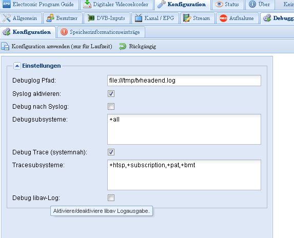

und noch ein [definition='1','0']log[/definition] mit dem aktuellen TVH nightly, zumindest sieht man da wann der Tuner crasht...
hab Dein TVH nightly von gestern Abend soeben installiert und damit läuft zumindest erstmal SD ! !
HD Sender sind noch gleiches Verhalten
so ich hab aufs Netzwerk warten aktiviert und nochmal ein neus [definition='1','0']log[/definition] angefügt
