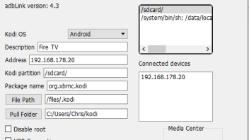

    Die Pfadangaben helfen im im File Explorer von adbFire leider nicht da ich dort ja gar nichts sehe, ich kann dort durch nichts navigieren. Stimmt eventuell etwas in meinen Settings nicht? Kodi partition oder file path?
    Da der Pfad den du gepostet hast in der Kommandozeile funktioniert gehe ich aber eigentlich davon aus dass das stimmt, von den voreingestellten Feldern habe ich auch nur den Pull Folder geändert.

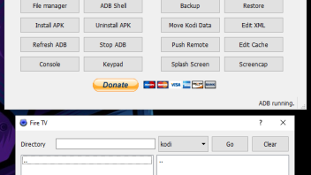

    Ich versuche über adbLink and die [definition='2','1']advancedsettings[/definition].xml auf meinem Fire TV zu kommen. Die Verbindung klappt einwandfrei, ich kann Screenshots machen, Kodi über adbLink starten und ein Backup erstellen. Aber wenn ich im File Manager einen Ordner aus dem Dropdown wähle und auf Go klicke sehe ich keine Dateien. Versuche ich einen neuen Ordner zu erstellen passiert nichts und versuche ich eine Dateien zu pushen kommt die Meldung dass das nicht erfolgreich war und ich in den Log schauen soll. Im Log steht dann folgendes:
    userpush started
        "./adb.exe" -s 192.168.178.20:5555 push "C:/test.txt" "/sdcard/test.txt"
        [ ?] /sdcard/test.txt: 0/?
        C:/test.txt: 1 file pushed.
    Kann mir jemand bei diesem Problem helfen?
