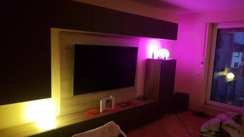

Eine Beleuchtung würde ich dennoch hinkriegen. LED Stripes sind ja ein cm breit. Dachlatten haben glaube ich 15mm. Würde die Stripes auf die Rückseiten der Spanplatten kleben oder eben wenn man viel Beleuchtung will an die Dachlatten selbst.
Ich meine auch die Beschädigung der Cinewall dadurch dass es geklebt ist, kommst du nicht mehr an die schrauben dran, ohne es zu zerstören.
Ich habe die Kanten so gelassen. Meine 2.0 Version würde so aussehen:
Entweder ich fräse die Spanplattenkante schräg ab, wodurch die Kante optisch verschwindet (favorisiert).
Oder ich mache eine Winkelleiste dran. (so eine 10x10mm).
Beides kann ich noch umsetzen, aber wie so häufig ist es : hängt es einmal - hängt es halt
Ich hab genau das, was du vor hast bei mir umgesetzt. Das Blöde ist, egal wie du es machst: du baust es für die Ewigkeit einmal dran geht es nicht mehr ohne beschädigung ab (es sei denn du Hängst das Riesige Ding auf).
Als alternative für die Wand kommt noch Vinyl in Frage. Das ist sehr dünn und lässt sich wunderbar schneiden. So hab ichs gemacht. Einfach mit Montagekleber Drangewemst
Die Konstruktion besteht aus :
Dachlatten an der Wand
Splanplatten auf den Dachlatten
Vinylboden auf den Spanplatten
So hat man auch wunderbar Kabelschächte hinter der Cinewall.
